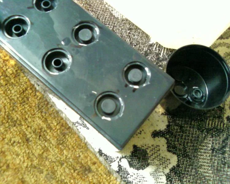

Вскрываем пластиковые заглушки(они на клею,так что прийдётся немного попотеть),лично от себя добавлю,что лучше их сразу наметить,в конце сборки это очень упростит задачу.
Вынимаем резиновые пробочки(они в виде колпачков) и складываем *в укромном месте*да бы не потерять.
Далее берём одноразовый шприц и заполняем *банки дистиллированной водой,у меня получилось по 40кубиков воды на каждую банку.
Но наливать нужно не сразу а небольшими порциями,чтобы вода успевала впитываться в маты,вся процедура потребует около 3-4 заправок.

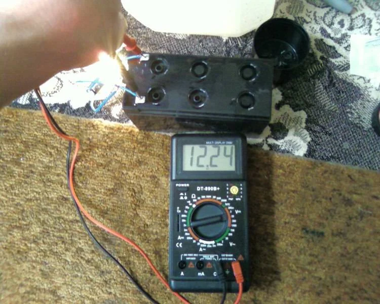

Теперь когда вода уже не вптывается (а это около 10минут),нагружаем наш аккумулятор лампочкой 12в*.5а,и ждем пока уровень воды начнём немного подыматься,нагружать можно и бОльшей нагрузкой,главное нам ,чтобы вода немного начала подыматься ввсрх,теперь аккуратно отбираем воду шпришом до уровня когда белая поверхность матов снавотся на гглубине около 1-2мм под водой.
Закрываем пробочками,аккуратно вытираем воду и заклеиваем наши пластиковые заглушки,вот здесь будет какраз полезно то что мы их наметили и теперь каждая максимально плотно сядет на своё место)

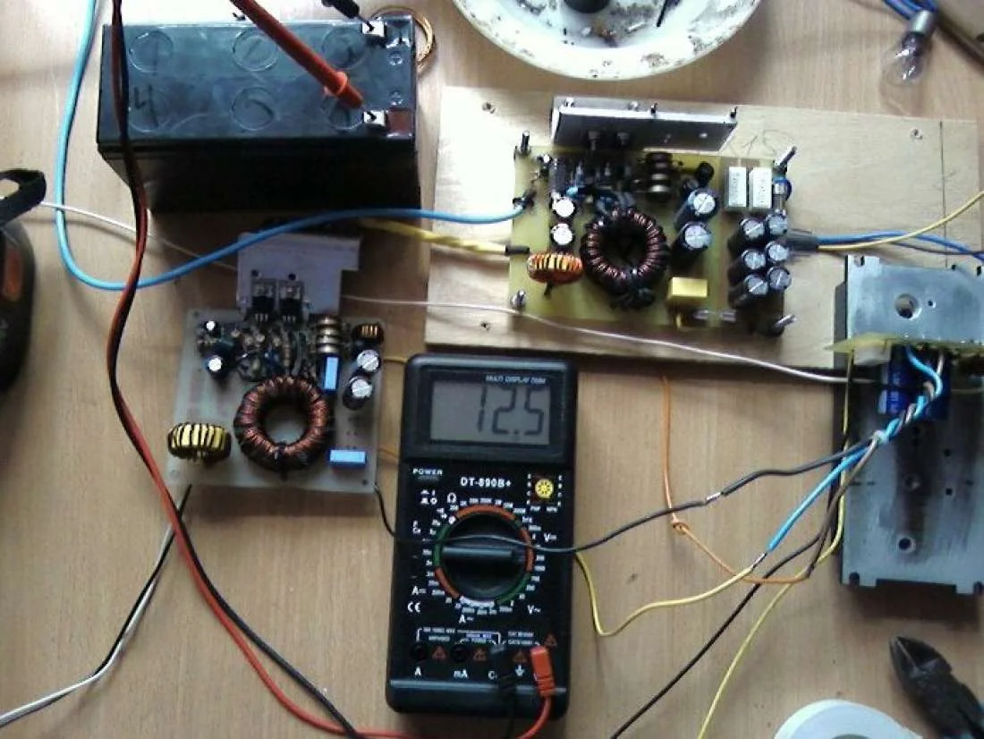

Далее ставим аккумулятор на зарядку и по показаниям ампермета и вольтметра следим за происходящим,-ну вот зарядка пошла и напряжение плавно подымается вверх,так оставляем аккумулятор заряжаться на 8часов(у большенства бесперебойников именно такой режим работы,при котором батарея полностью заряжается за 8часов,но есть и другие модели,так что сверяйтесь с документацией на ваш бесперебойник)
А если у Вас данный тип аккумулятора используется для *вылазки на природу* и зарядить его не чем,то вот привожу очень простенькую схему по которой Вы зарядить аккумулятор,плюс одновременно провести десульфатацию .
По описанному выше методу было востановленно уже более десятка аккумуляторов,в том числе и мой который я вывел на медных проводах 2*4мм2 вне корпуса бесперебойника и теперь мой бесперебойник работает как зарядник и для других аккумуляторов подобного типа.
