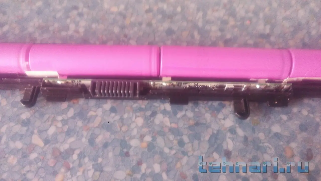

Приветствую всех!
Залил квасом Packard Bell z5wt3. Спец почистил кишки, ноут начал работать, но батарея не пашет.
Подскажите пожалуйста надо-ли её менять полностью, или проверить каким-то образом.
Фотку забыл вложить.
    46.5 KB · Просмотры: 258
laic, добрый день. Не факт что дело в батарее, может быть и в контроллере самого ноутбука, тот что на зарядку и работу от АКБ работает.
Миша, я тоже думаю, что убить блок аккумуляторов квасом невозможно. Но к сыну я более обращаться не хочу, опять мне начинает лапшу на уши вешать.
laic, ну я думаю что всем форумом (специалисты в области ремонта ноутов) сможем Вам помочь.

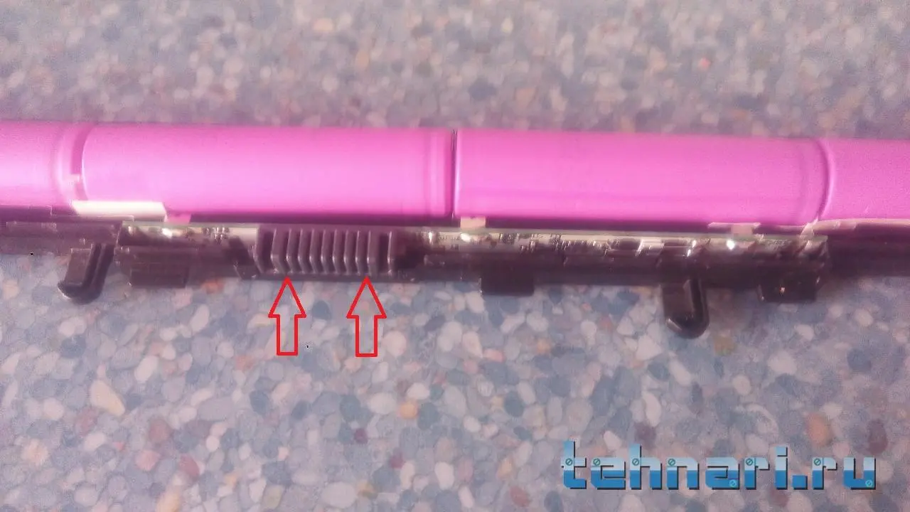

Отключи АКБ от бука и не подключай её на постоянку до выяснения причин неисправности!
P.s. Только что вернулся с очередного сплава, подробности по диагностике дам позже.
Ну что ж, приступим.

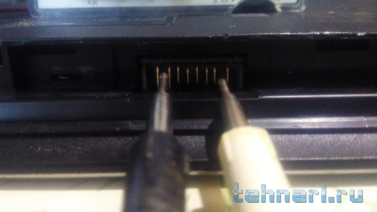

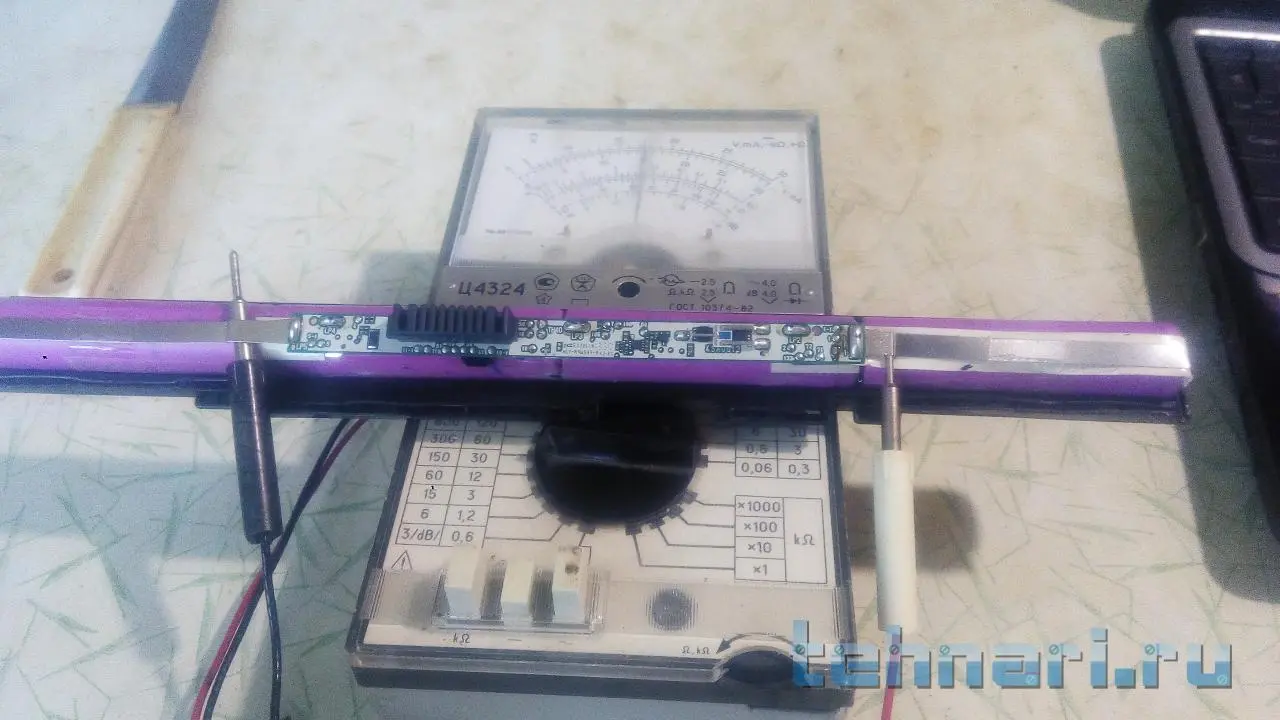

Для начала, необходимо измерить напряжение на крайних контактах разъема АКБ.
Там д.б. порядка 15 В. Если его там нет, тогда будем разбираться с контроллером АКБ, если есть - с чарджером ноутбука.

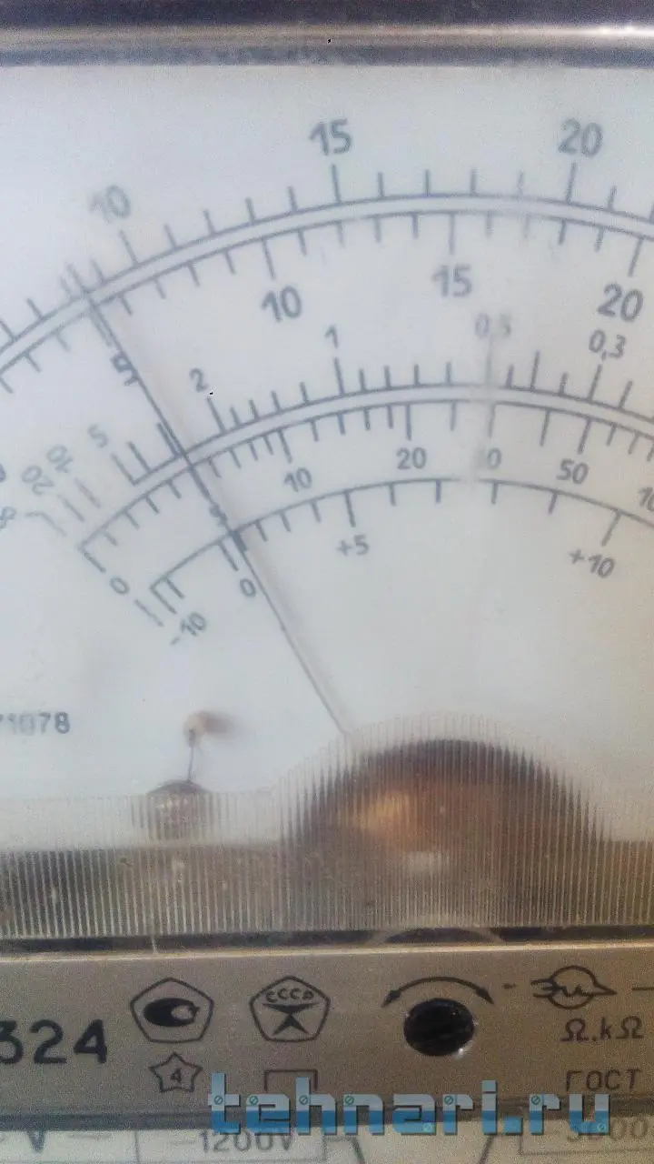

При подключении БП, на разъёме ноута появляется 20 вольт
А через минуту напряжение падает до 5-ти

При подключении БП, на разъёме ноута появляется 20 вольт. А через минуту напряжение падает до 5-ти
Чарджер в порядке, а вот АКБ - нет - контроллер заблокировался или сгорел предохранитель. И то, и другое неизлечимо, меняй АКБ.
