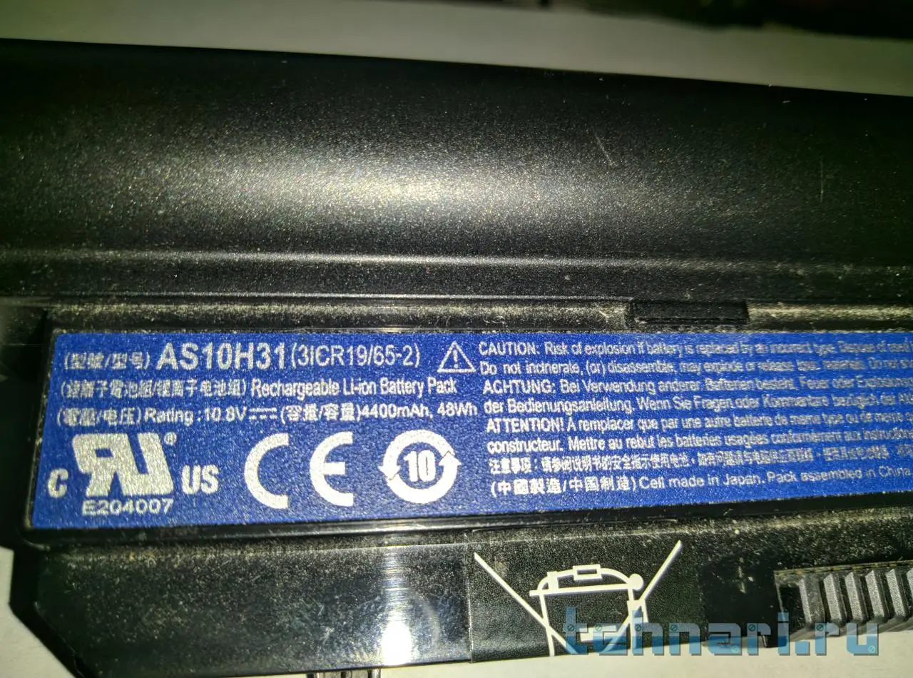

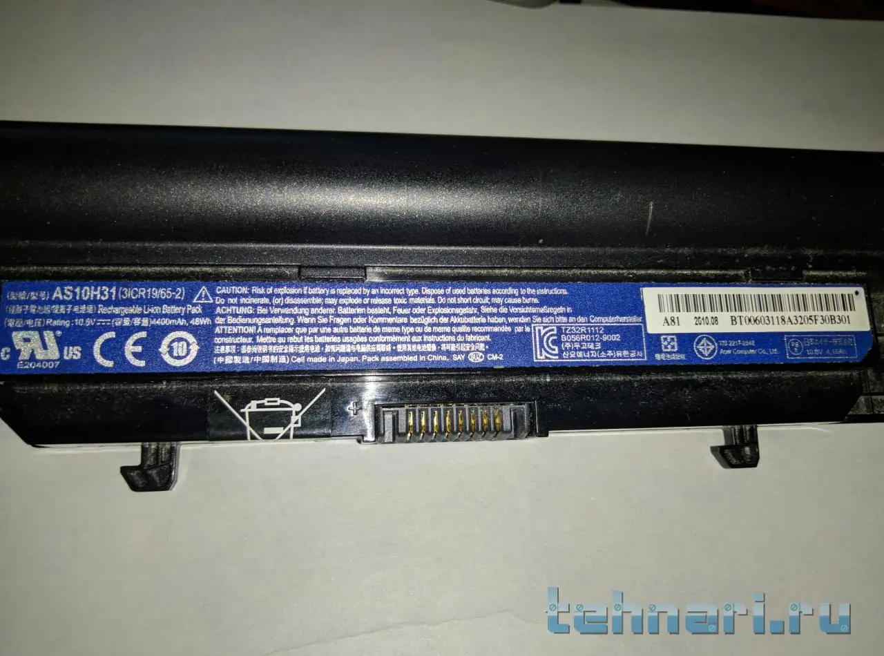

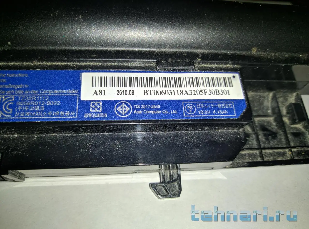

Слав , не твой случаем??

Дэн, на моём написано -
AL12A32 (41CR17/65)
жаль Слав (((, а то думал подойдёт . только банки заменишь на свои, недавно паккард белл курочил , и как плюшкин усё ныкал , усё пригодиться))
так давай зашлю ьтебе его, а ты раскурочишь и глянешь
Надо убедиться, что кишки моего ноута совместимы с твоим контроллером.
предлагай )), я раскурочиваю аккум , или высылаю тебе и ты раскурочиваешь ,
в тырнете не нашёл типы контролёров на данные модели ((
AL12A32 ,,, AS10H31
В моей практике такие штуки не проходили. Уж больно умные эти контроллеры ноутбучных АКБ. Не то, что в телефонных акумах. Но попытка - не пытка, вдруг получится. Надо пробовать.
P.s. Слав, забирай предложенный акум полностью, будет из чего комбинировать.

Коль, я тут погуглил всякие ютюбы на досуге и не без помощи Технарей пришёл ко мнению:
Получается, что мне для ноута надо заказать новый аккум, а с Пофиговским контроллером соорудить зарядное устройство. Контроллер Дениса от Паккард Белл по-любому рассчитан на 4 элемента типа 18650, зарядный ток сдюжит.

Вряд -ли , если батарея читается , и зарядка не заблокирована , замкнуть + батареи и + разъёма и будет она дальше работать .
"замена чарджера" этож надо было и мать высылать , если что я её ещё не выкинул , но камень снял себе) , на старый ноут
У меня такое всегда проходило ,кроме своего ноута , я не хотел этот ноут ремонтировать , достался нерабочий , поэтому аккум вскрывал зверским образом , потом сделал , а аккум не заряжается , BE2Works сказала мне , что зарядка заблокирована , я об этом здесь пИсал , купил дохлый аккум , перепаковал , теперь всё работает .
Может и не сдохнет, но я бы не стал рисковать.
Поф, осади коня. Я не собираюсь убивать ноут "в конец".
Суть темы в просвящении меня в тонкостях Ай-Ти текнолоджи, а выдирать кишки из схемы обязан уметь каждый начинающий паяльщик.
