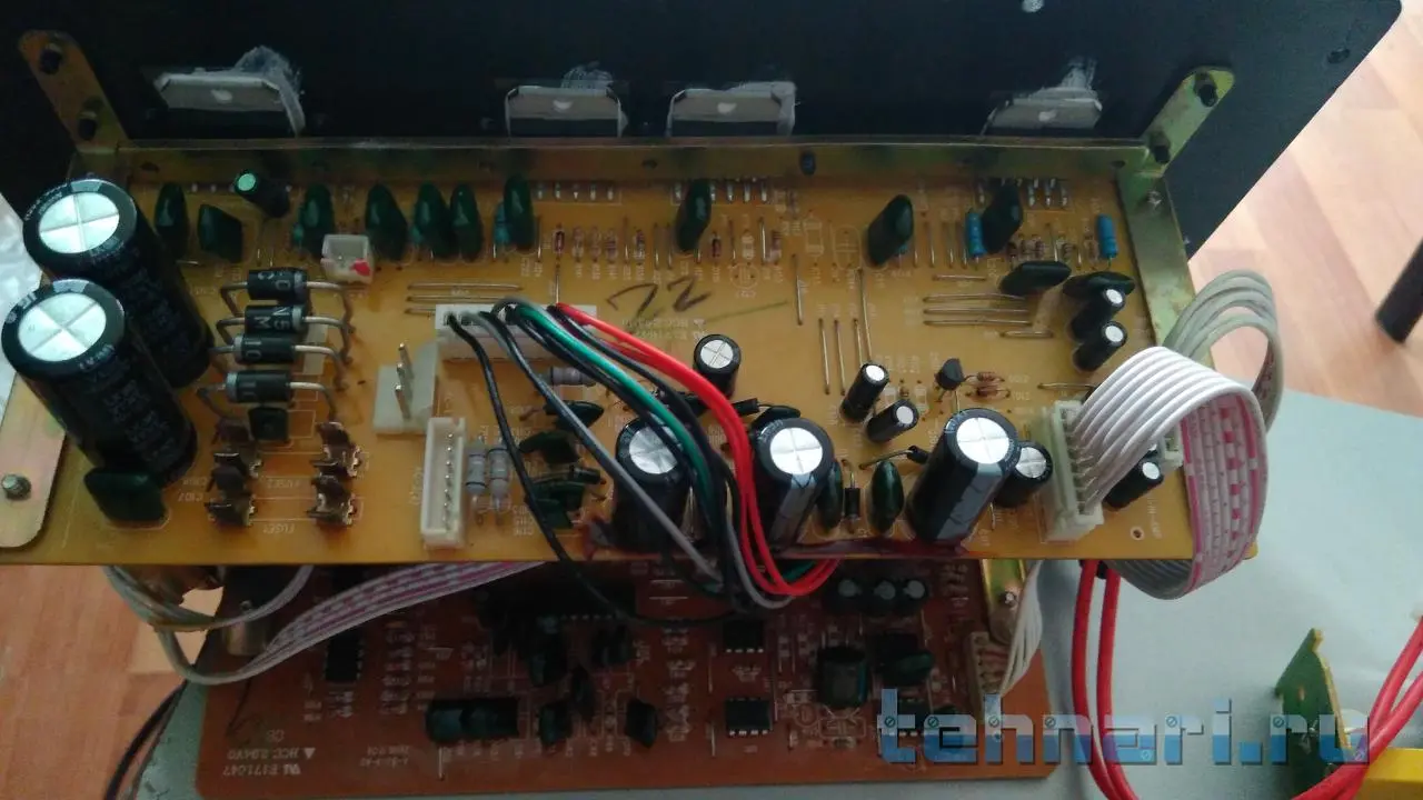

КЗ на системе 5.1
  • Автор темы Автор темы DIZI26

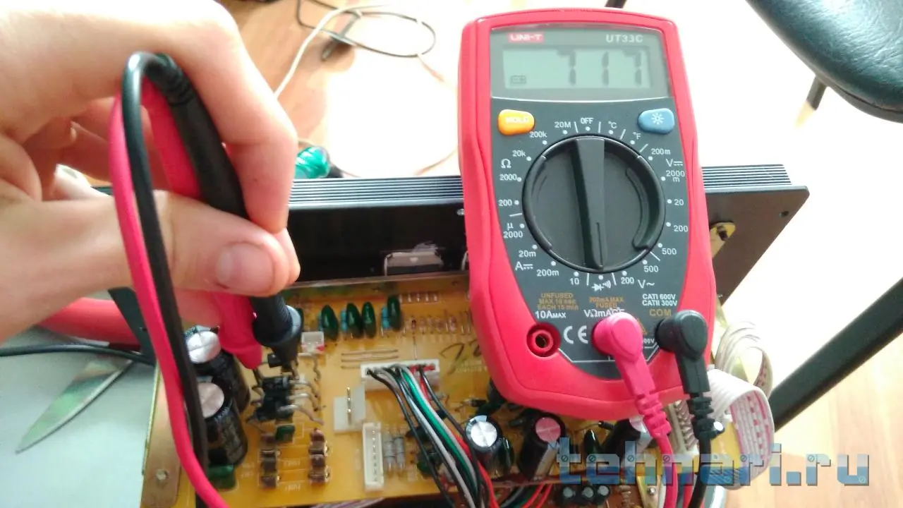

Проверяй управление st-by 7265
Попробуй подпаятся к входу(любому)7265 и подать сигнал или просто касанием пальцев(только вход отключить от схемы) этим узнаем работают выходные микрухи или они в режиме st-by.
я *** знает что там происходит, полез мультиком мерит ст бай и питание на усилках, лазил на коленках, так как провода короткие и соскользнул локоть и замкнул 6 и 7 контакт чет хрипнуло. Ну я расстроился, думал **** криворукий... Подсоединил все каналы и включил, ииии все запело)) В первый раз буфер не работал, во второй раз работает все))) Спасибо ребят за помощь, сейчас начну собирать, если что опять случится, я обращусь))
Будут ещё маты, будут меры!
6 это вход, 7 это минус питания,повезло что не сгорела микруха :) обращайся.
ну да, по даташиту смотрел, тоже испугался)
Спешка нужна при ловле блох :) а в этом деле надо аккуратно и не торопливо
Что то мне кажется что я ее все таки испортил, когда громкость 0, есть небольшой шум, и на том канале при большой громкости, есть небольшой треск в динамике. Или причина в другом?
Может и подгорел канал,кто так может сказать...
