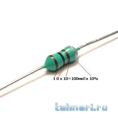

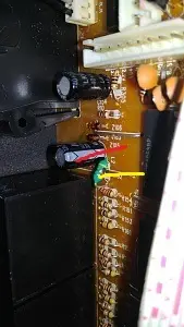

Конденсаторы только можешь проверить ESR метром
Вроде бы 4.7ом
Ну да, тоже так получилось 4,7 +-10%
Стоп , если мы про этот , это же дроссель .
    8.5 KB · Просмотры: 77
это вроде L2-индуктивность
Это вывод с маркировки на плате?а визуальность говорит о том что это резистор 0.5ватт номиналом 4.7ом,он такой не один на плате!если внимательно посмотреть на плату.
я понимаю,что это позиция элемента
Померить другие для уточнения .
Давай,посмотрим схему.
не ту выложил
Померить все резисторы, показывает 0.6 ом
Отпаивал с одной стороны?
Как раз, таки
говорит, что это дроссель.
А то, что
это только подтверждает.
И вот пример расшифровки его номинала.
Хотя, во многих случаях, подгорание краски на нём на означает выход его из строя.

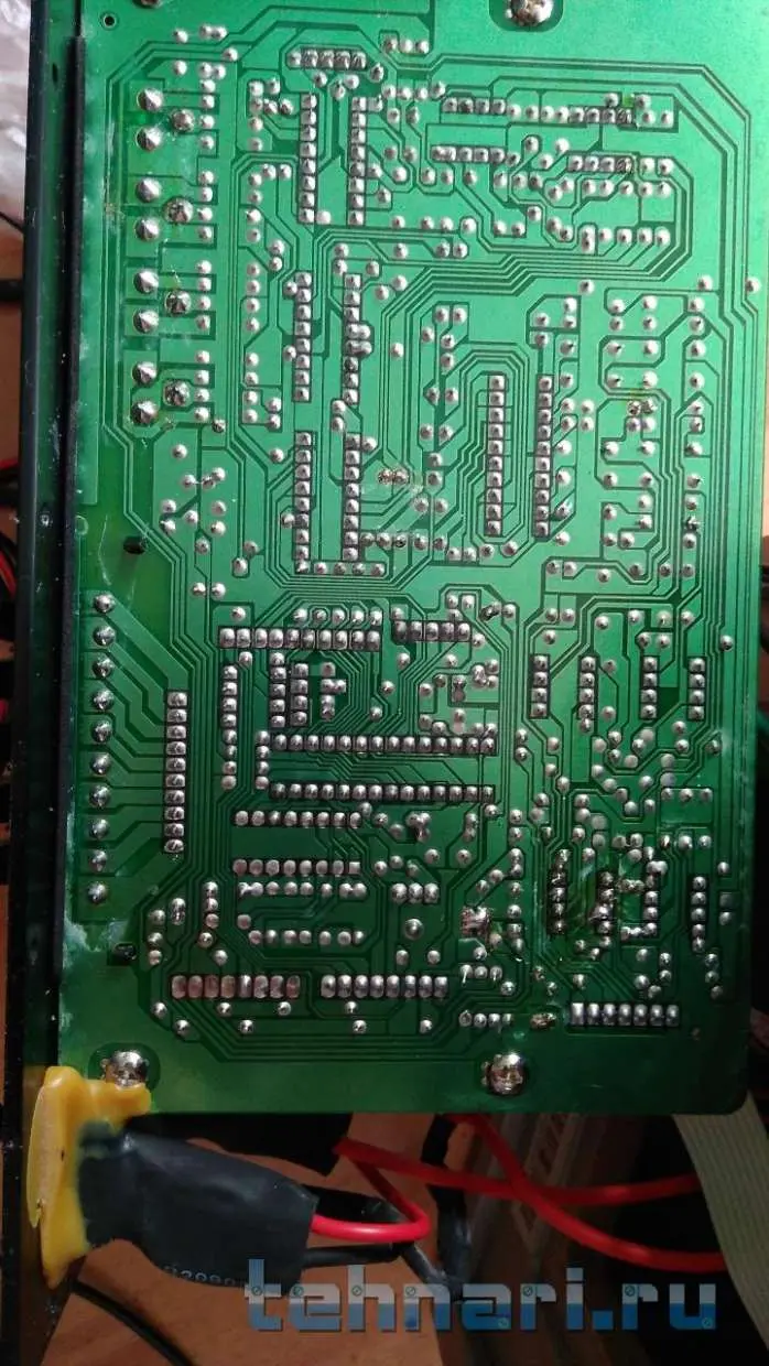

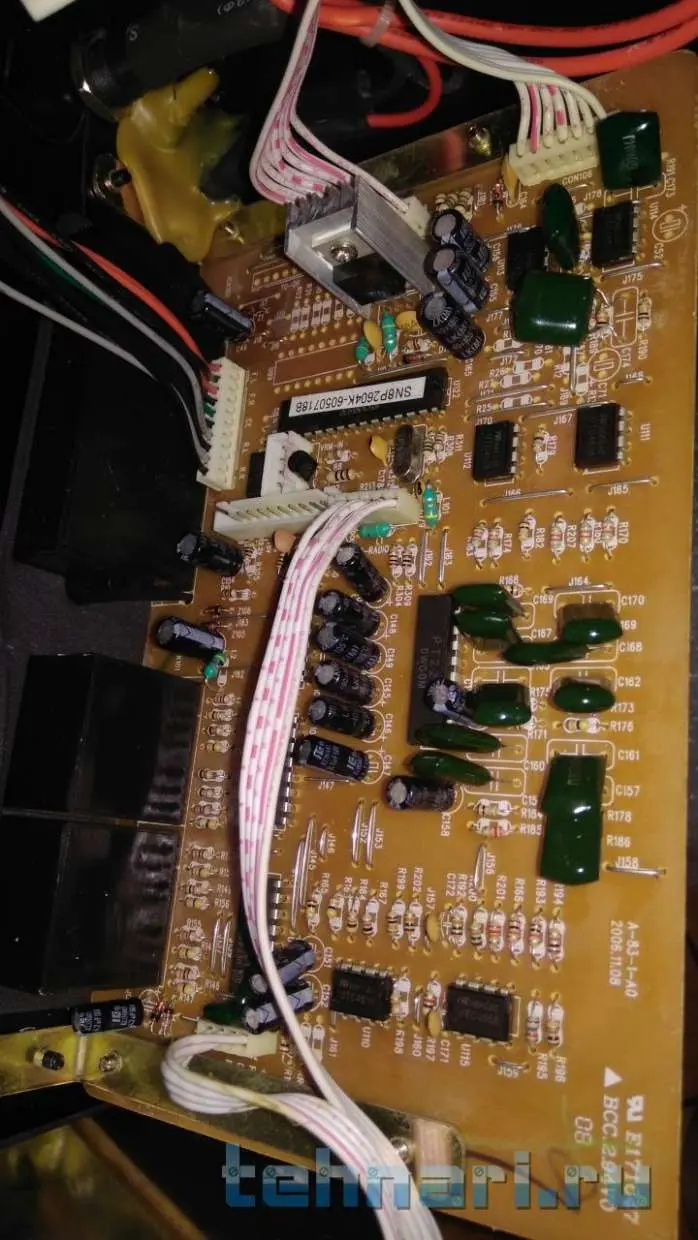

Вот на 1 фото в правом нижнем углу где стоит микросхема 4558, подозрительные следы, думаю может там заменить?
    106.6 KB · Просмотры: 54
    81.9 KB · Просмотры: 31
Перемерил на 4558 напряжение показывает +-15в, на том где подозрительные следы там нет напряжения, скачет то есть, то нет. Я изначально его не заметил, когда мерил те 5 штук. Значит под замену

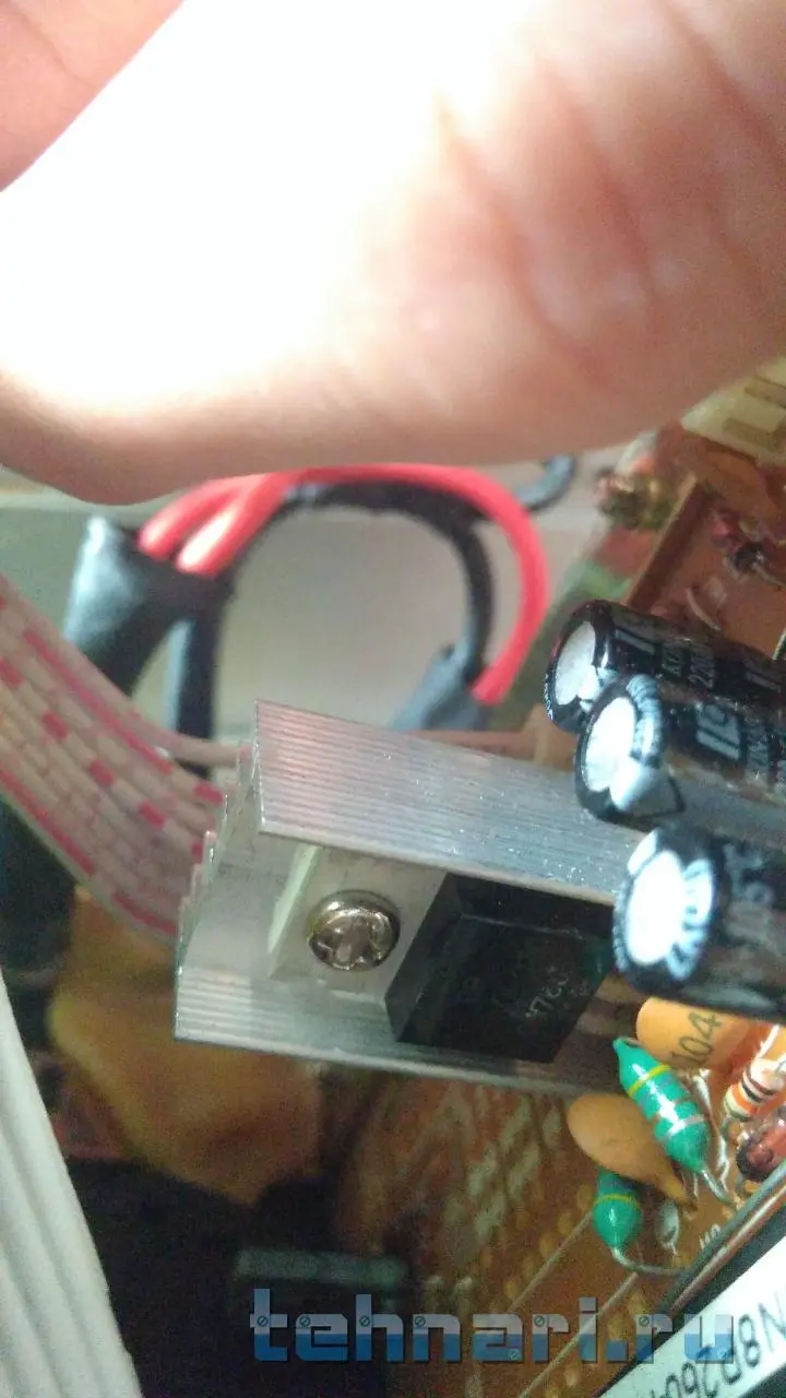

Вот эта деталь, тоже с элементами повреждения, маркировка выгорела и плохо видно, вроде бы это стабилизатор напряжения CN7805 , первая точно C, вторая не понятно, то ли M, то ли N
    48.7 KB · Просмотры: 69
Проверил стабилизатор напряжения, оказался рабочим, вход 12.5в, выход 5в.
