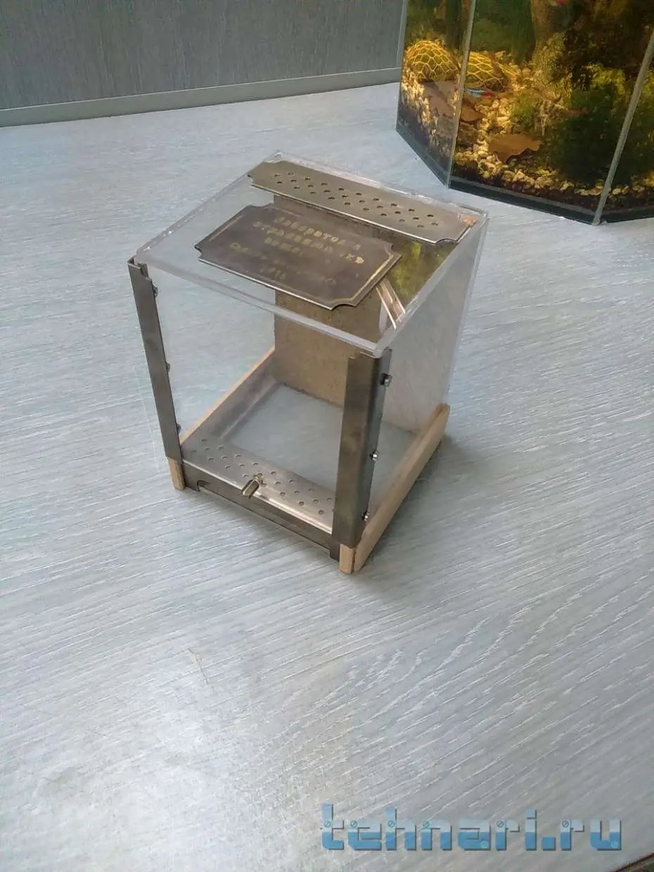

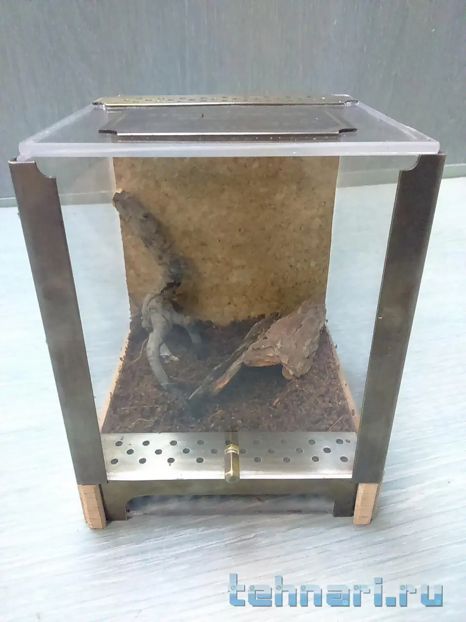

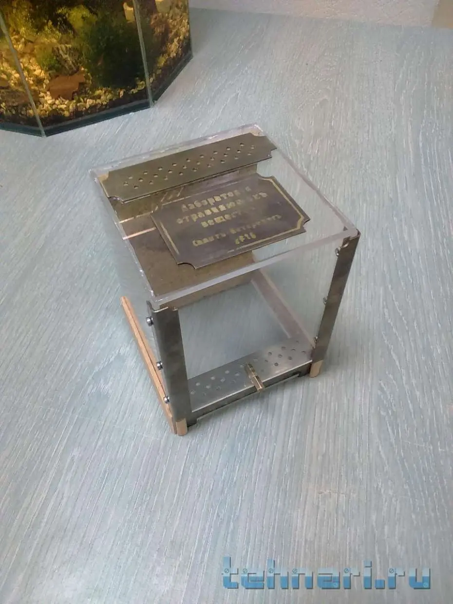

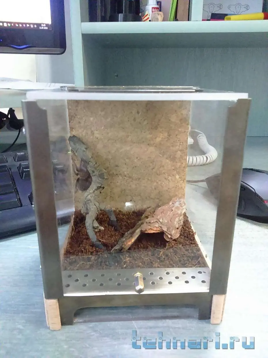

Доброго времени суток.
Решил объединить свое новое увлечение с первым опытом работы с латунью. Собрал нанотеррариум для Brachypelma albopilosum.
Габариты 100х100х130
Материалы оргстекло, латунь, пробка, бук.
ЛУТ, травление в перикись/уксусная кислота/соль, патинирование селенистая кислота. Результат травления разочаровал. Есть опыт электро-гальванического травления, он лучше получается получается. В следующих поделках буду применять его.
Спасибо))

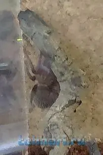

А кто в теремочке террариуме живёт?
Это паук-птицеед
Что-то его там не видно.

Надо бы крупным планом посмотреть.

Травил латунный шильд с надписью "Лабораторiя отравляющихъ веществъ", баловство, понимаю... А микроклимат да... Влажность поддерживается с помощью верхней и нижней вентиляции. Подобрана, правда, наугад... По ощущениям
