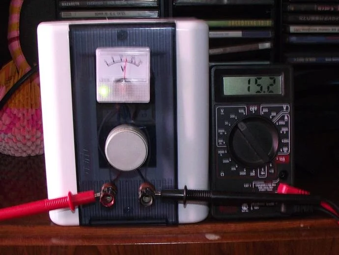

Испытания прошли успешноtehno034.Всё работает прекрасно.Сейчас дело за корпусом.Ещё раз хочу выразить свою признательность Юрию за оказанную помощь.Можно теперь заканчивать преобразователь.

Ну вот,вроде закончил.Вкорпус всё не влезло,поэтому пришлось кое от чего отказаться.Вольтметр хотел под стекло,транс мешает,пришлось всё вынести наружу.Работает вроде не плохо,вольтметр тоже около дела показывает.Посмотрите,что получилось.tehno001

Ну вот,вроде закончил..Посмотрите,что получилось.tehno001
вполне себе нормально :)
возможно в следующий раз сделаешь корпус сам,а не станешь использовать коробку для автоматов,там уже и размеры под себя будешь делать.
А так в общем полезная штука сделанная своими руками-в хозяйстве пригодится-молодец.
