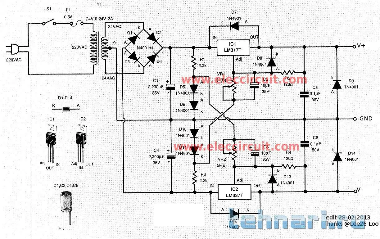

Доброго времени! Решил собрать двух полярный ЛБП, нашел в инете схему, нарисовал, собрал, а работать она отказывается, сильно греются резисторы 2.2к, кому не трудно проверьте пожалуйста печатку, может я что напутал. Буду признателен!

судя по схеме эти резисторы должны быть минимум одноваттными по мощности, если у вас меньше, то будут греться.
Резисторы 0.5ват, грються то ладно, если бы она еще и работала. Поэтому и прошу мою печатку глянуть, либо я что намудрил, либо схема не рабочая. Может вы подскажете рабочую двух полярную, желательно с ПП.
а как не работает? что на выходе то у вас? печатная плата верная, скорее всего неправильно стабилизаторы припаяли, учтите, что вид печатной платы зеркальный по отношению к виду элементов.
Когда рисовал ПП, я смотрю со стороны деталек, мне сначала нужно ее было отзеркалить а потом распечатовать?
если смотреть со стороны деталек, а дорожки с противоположной стороны, то зеркалить перед печатью не надо!
если не уверены, то печатаем и смотрим на просвет. сразу станет понятнее =)
