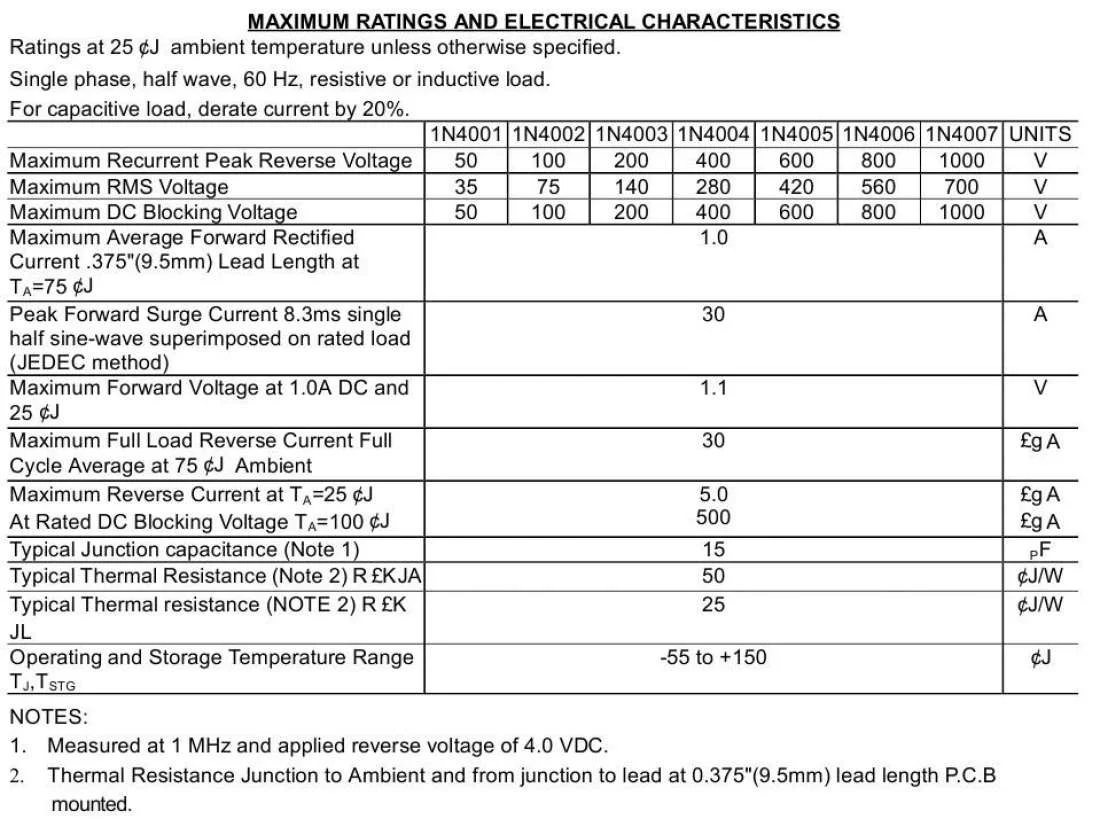

а можно заменить диод 1n4001 на 1n4007?
а можно заменить диод...
А если посмотреть даташит, то увидим, что эта серия диодов различается только максимальным обратным напряжением, и если у вас после выпрямителя не больше 35В, то подойдёт любой
