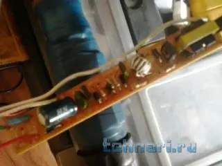

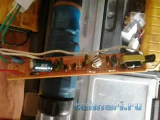

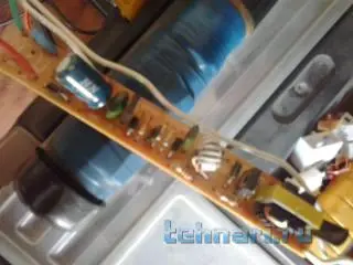

Добрый день! Имеется простая китайская лампа дневного света которая висела на кухне, после замены перегоревшей лампы работать она не захотела, открыв её я увидел такую картину, скажите с чего здесь начинать?

Мелко очень, и скорее всего баласт тут не причем, я бы начал с лампы , лампа та хоть такая же как была перегоревшая ? ну а так по классике, заменить электролиты если вздулись да и просто для профилактики, прозвонить активные элементы и дроселя/трансы.
Когда у меня похожая лампа горела от скачка напряжения, я менял пару транзисторов, 4 резистора, пару диодов, предохранитель. Признаки повреждения были только на паре резисторов. Сами лампы были рабочие.
Так что танцевать от неисправных на вид деталей, если такие есть.
Фотки прям в 24-дюимовый монитор не умещаются...
Скорее всего тут как раз баласт, а лампа может быль и целой, скорее всего. Посмотри в первую очередь транзисторы, скорее всего один вылетел, там вроде как 13003 ... :)
В первую очередь я бы проверил пусковой конденсатор. На этих фото он (кажется, ибо ни фига не видно) на краю платы, справа от дросселя...
лампа такая, как была, брал в магазине электроники, а вот кондёр 4.7 мкф на 400 вольт похоже вздутый, поменять сначала его?

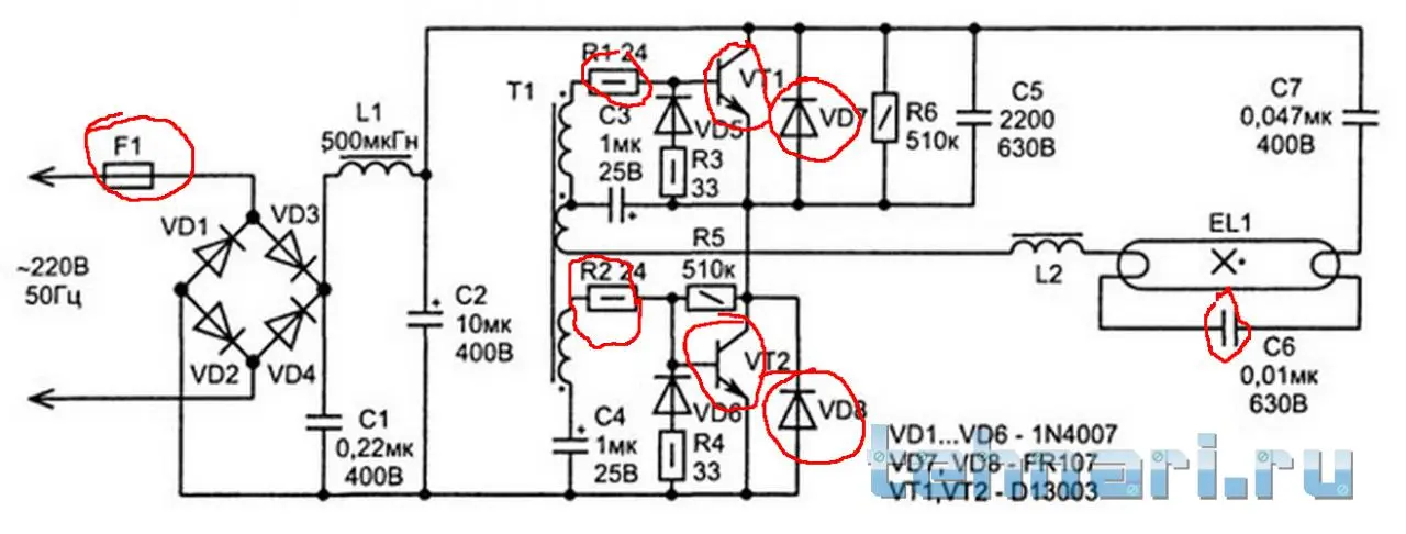

    39.6 KB · Просмотры: 25,469
Прозваниваю первый транзистор мультиметром ( в режиме сопротивления 2000), плюсовой на базу, минус на эммитер показания 0.23
плюсовой на базу минус на коллектор показания 168
Транзистор не годен?
ну вообщето на мультиметре выбери режим проверки полупроводников для начала
При отсутствии режима проверки диодов в вашем мультиметра, осуществить проверку транзистора можно переключив мультиметр в режим измерения сопротивления на диапазон «2000». При этом методика проверки остается неизменной, за исключением того, что мультиметр будет показывать сопротивление p-n переходов.

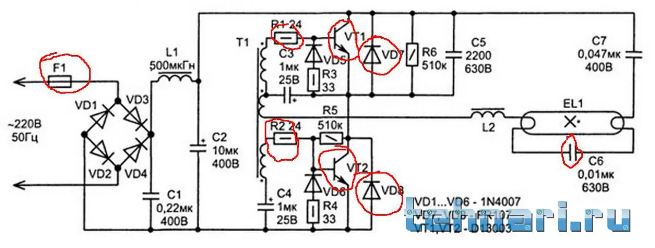

Если кондексаторы не вздутые то меняйте транзисторы и прилегающие к ним малоомные резисторы.Я каждый год меняю в цехе и каждый год перегорают и не знаю почему
Спасибо, буду менять!
Только у новых транзисторов проверяйте цоколевку,бывает у новых она не совпадает
Чей-то я кручу эту схему и никак не могу понять от чего питается лампа, один конец понятно конденсатор 0.047 мкФ, на другой конец энергии неоткуда взяться ?... :(

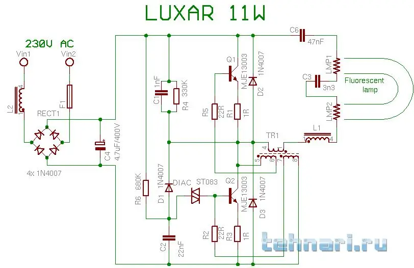

Энергосберегайки со встроенным балластом имеют примерно такую схему
В некоторых модификациях ставят транзисторы со встроенным защитным диодом, а иногда даже составные.
