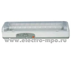

Всем привет! Сегодня попался мне вот такой светильник, соответственно не рабочий. Мне нужно что-бы он работал от сети напрямую, а не от аккумулятора. Можно ли использовать блок розжига от КЛЛ для питания ламп дневного света, которые стоят в этом светильнике?:tehnari_ru_837:

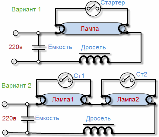

так в чем проблема,дроссель, стартер подключай и все будет она от 220V работать.
а можно подробнее схему включения, и желательно с рисунком, или схемой... просто не очень понимаю каким образом подключать это все. Дроссель это проволока, намотанная на феррит?
Можно даже проще, сейчас продаются уже готовые пусковые электронные. К ним только лампу подключай и все.
А можно взять готовый балласт от энергосберегайки?
вот пользуй и наслаждайся.Подробней куда еще?

какая нафиг энергосберегайка?Ясно сказано лампа ЛДС.Нет конечно.
По моему это в принципе одно и тоже. По параметрам может не подойти. Ели надо проведу эксперимент. roma/ стартеры и дросселя это уже устаревшее, и второй вариант по моему не правильный. Засветится ли накал в полную силу при последовательном соединении.
Если не затруднит, пожалуйста поэкспериментируйте... А дроссель можно самостоятельно изготовить или только покупать?
можно изготовить рублей 300 встанет,а можно купить ,100руб готовый вместе со стартером.Я обычно по помойкам шарюсь воще на халю беру.
Засветится, это стандартная схема включения двух ламп через один дроссель.

проблемам в том, что нету там балласта. Только 2 лампы и корпус.
