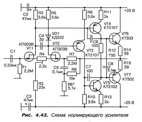

Ну или , если уж очень хотса, то можно сделать и целиком на транзисторах : вход полевые, а выход всё в том же А классе. Вот и будет очень мягкий , ламповый звук.
можно пример подобной конструкции?

тут не в остывании воспрос! Лампы есть, трансы на радиорынке не проблема. Вопрос в поиске истины, какой УПУ обеспечит наилучшее звучание.
Лампы - для меня пока что миф, т.к. я их не слышал ни разу, а только начитался в интернете стонов различных людей по этой теме.
Если есть конструкции, по качеству превосходящие лампу - то почему бы не рассмотреть и эти варианты. С оконечником я уже определился, а вот с УПУ пока что не всё понятно.tehno015

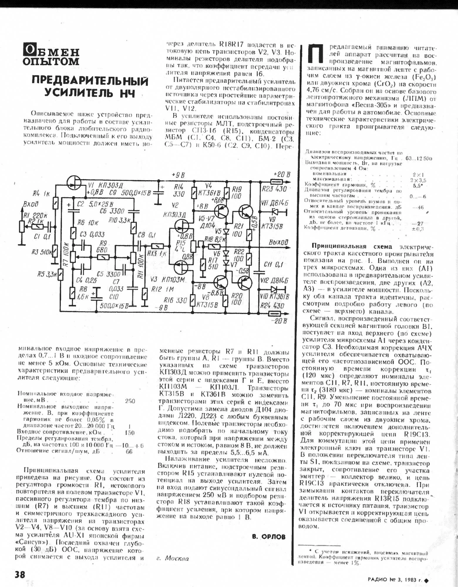

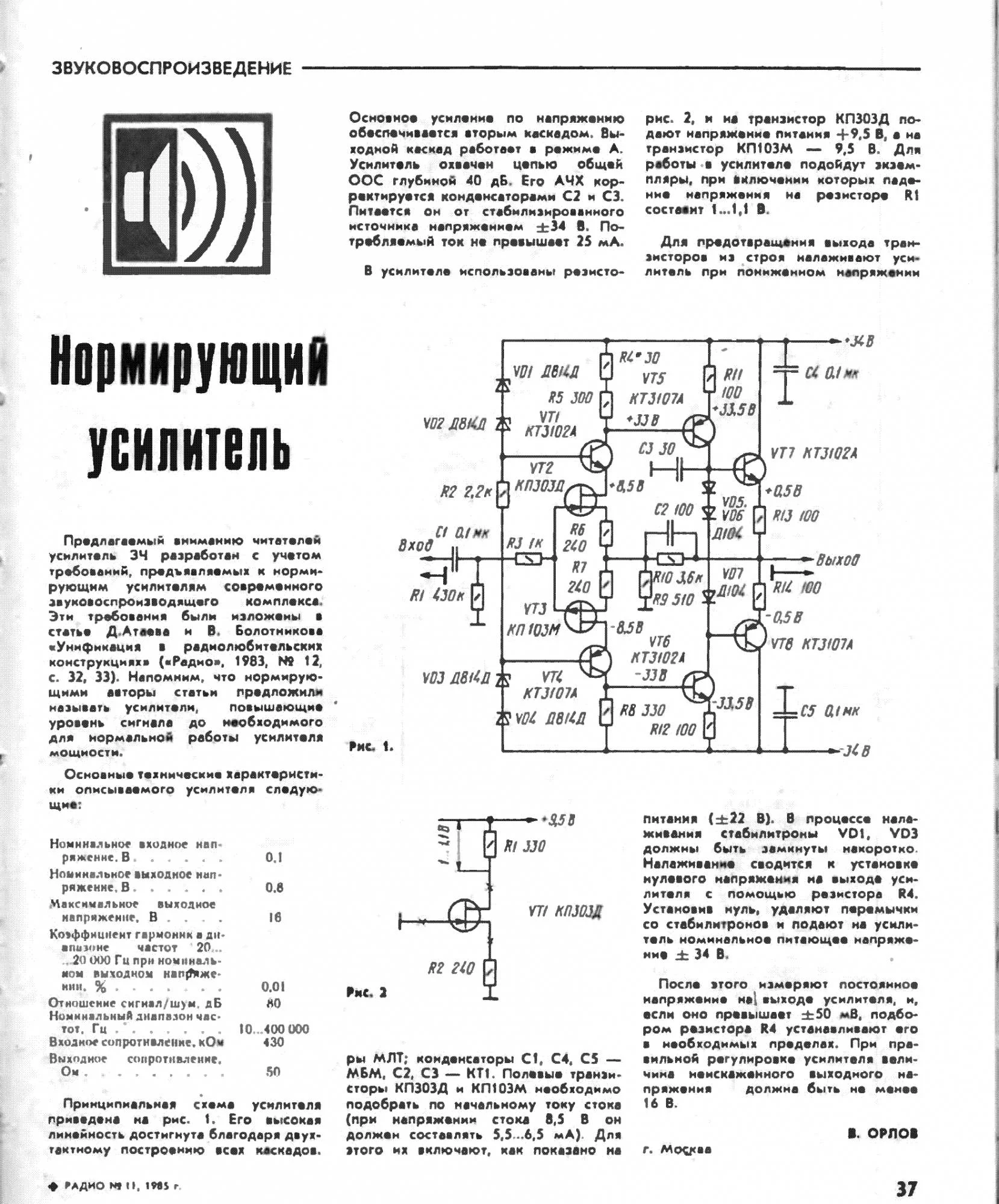

Я мощник планирую ОМ2.5 собрать. Это Оплеуха микрухам в простонародье, в своей последней версии. Линн на рассыпухе.
Пробовать пока что некогда, ремонт/работа/семья...
Планирую через пару месяцев начать по вечерам браться за паяльник, когда этот список сократиться до работа/семья )
А пока что потихоньку с заготовками корпусов ковыряюсь.
