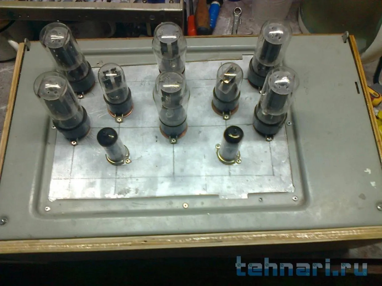

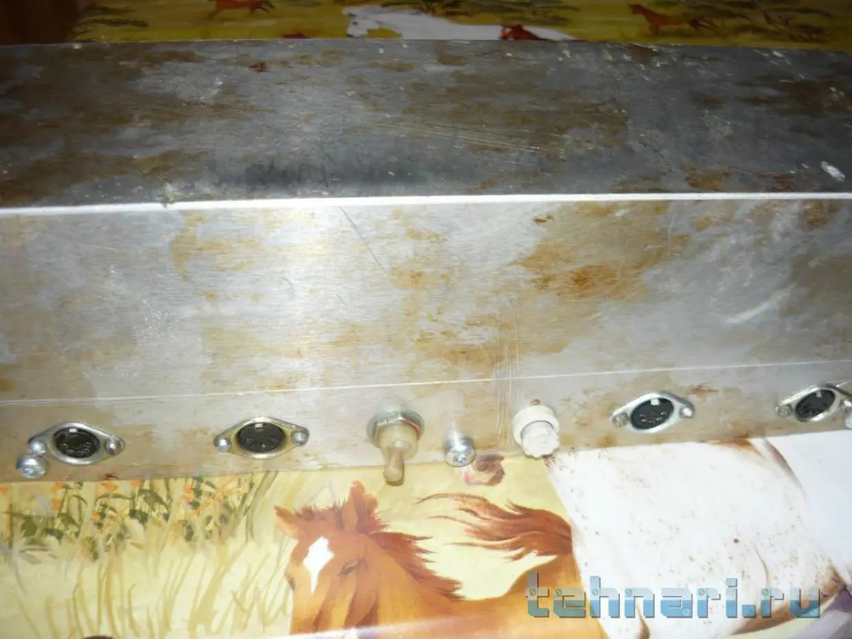

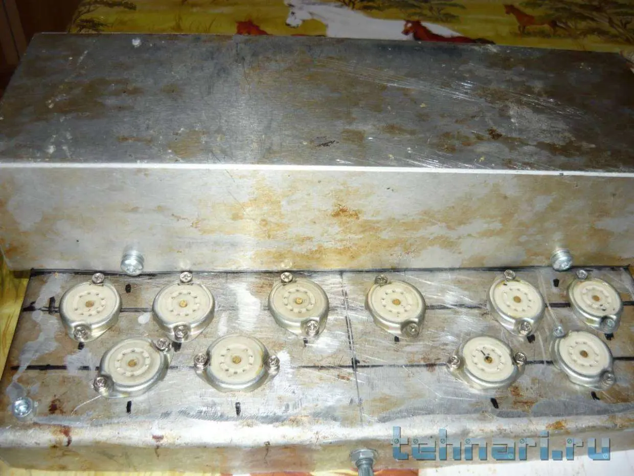

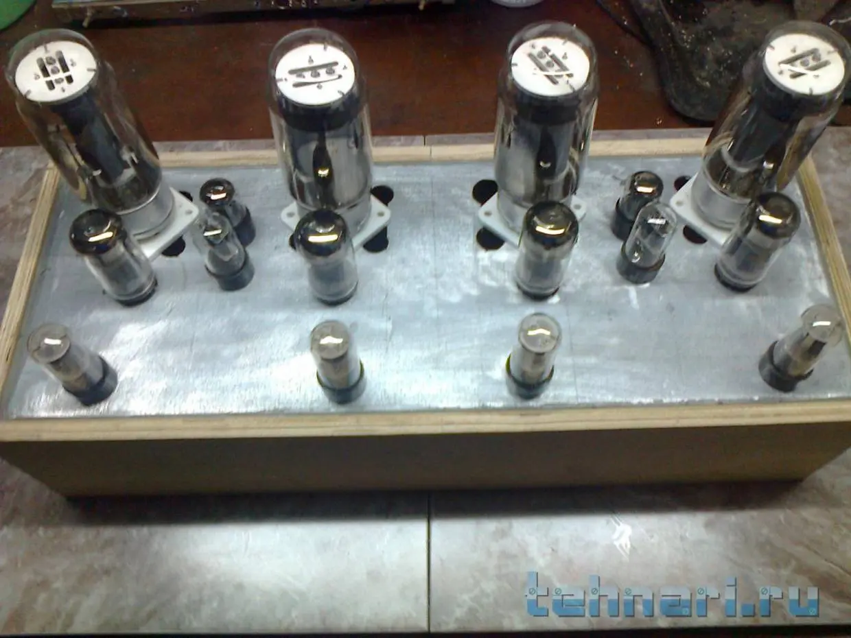

увидев по телевизору ламповый усилитель решил сделать сам взял корпуса просверлил отверстия под ламповые панельки вставил лампы .а дальше что?

А дальше показать схему, рассказать про выходные трансы, режимы ламп...

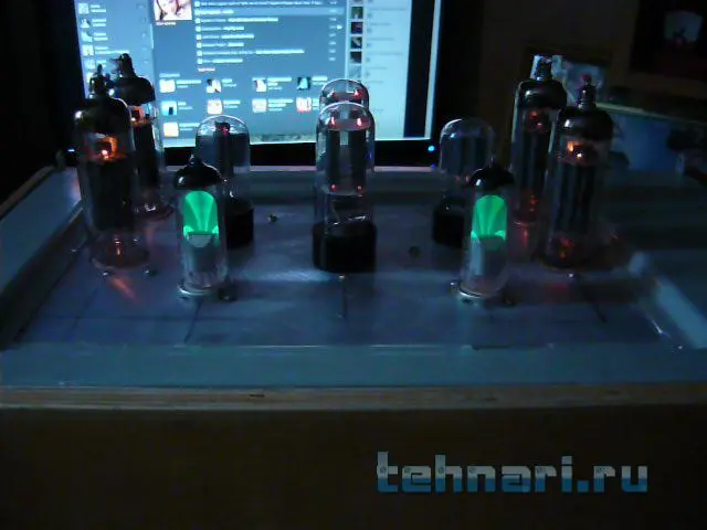

Ну как-то же он начал светиться, судя по первой фотке.
да очень долго я его мучал чтобы он заработал вытоге выходные лампы поменял

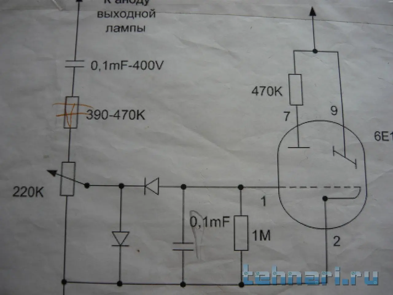

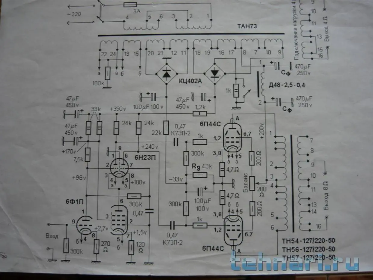

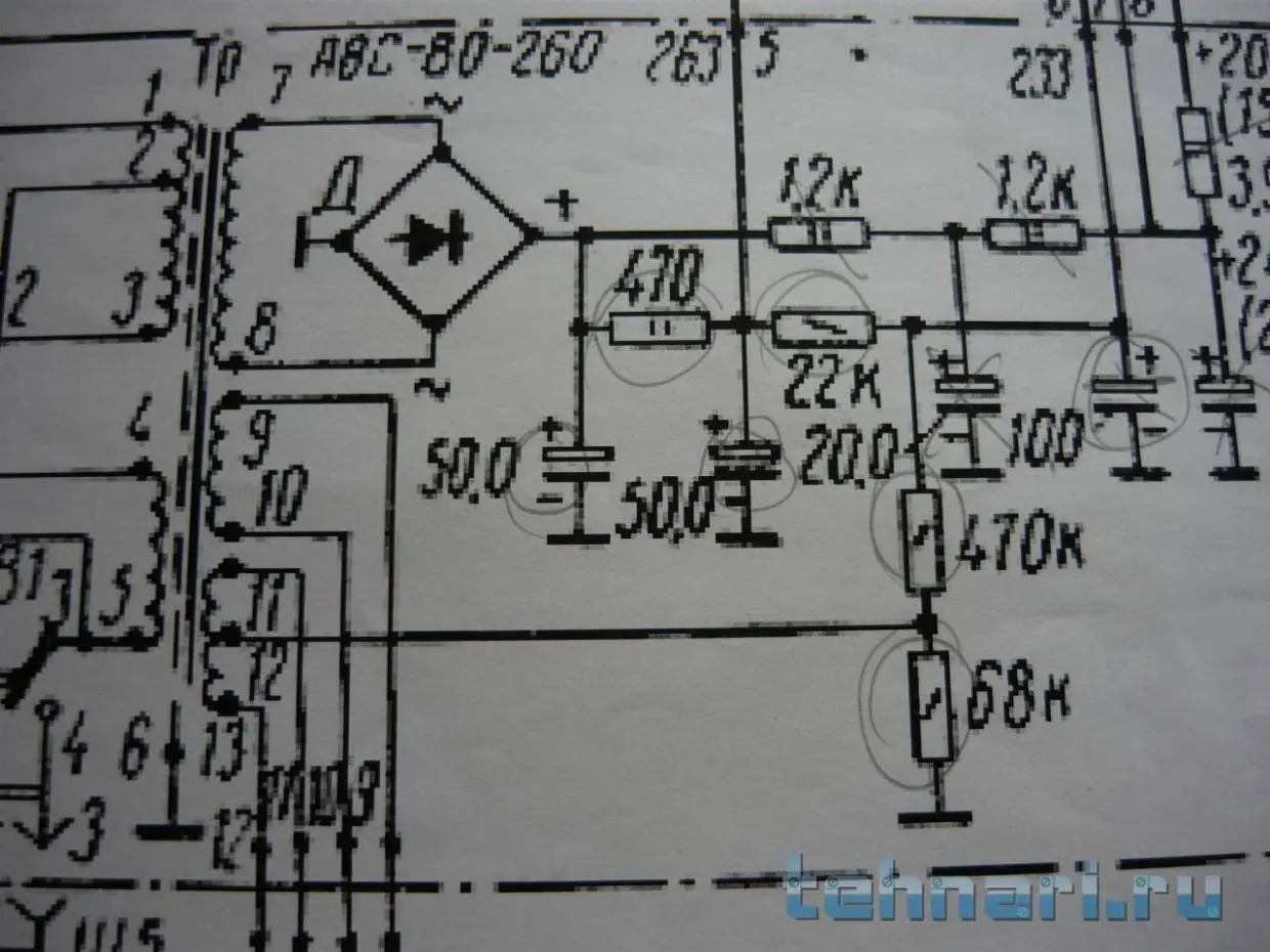

вот все схемы которыми я пользовался при изготовлении данного усилителя

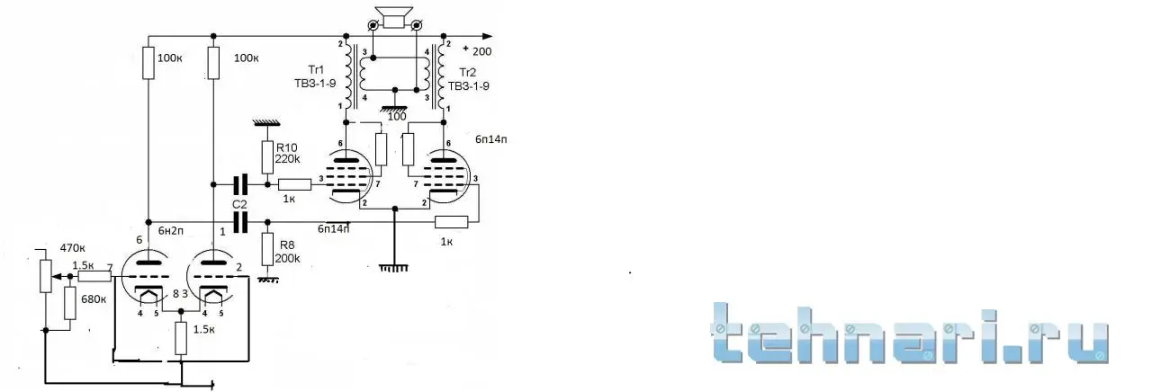

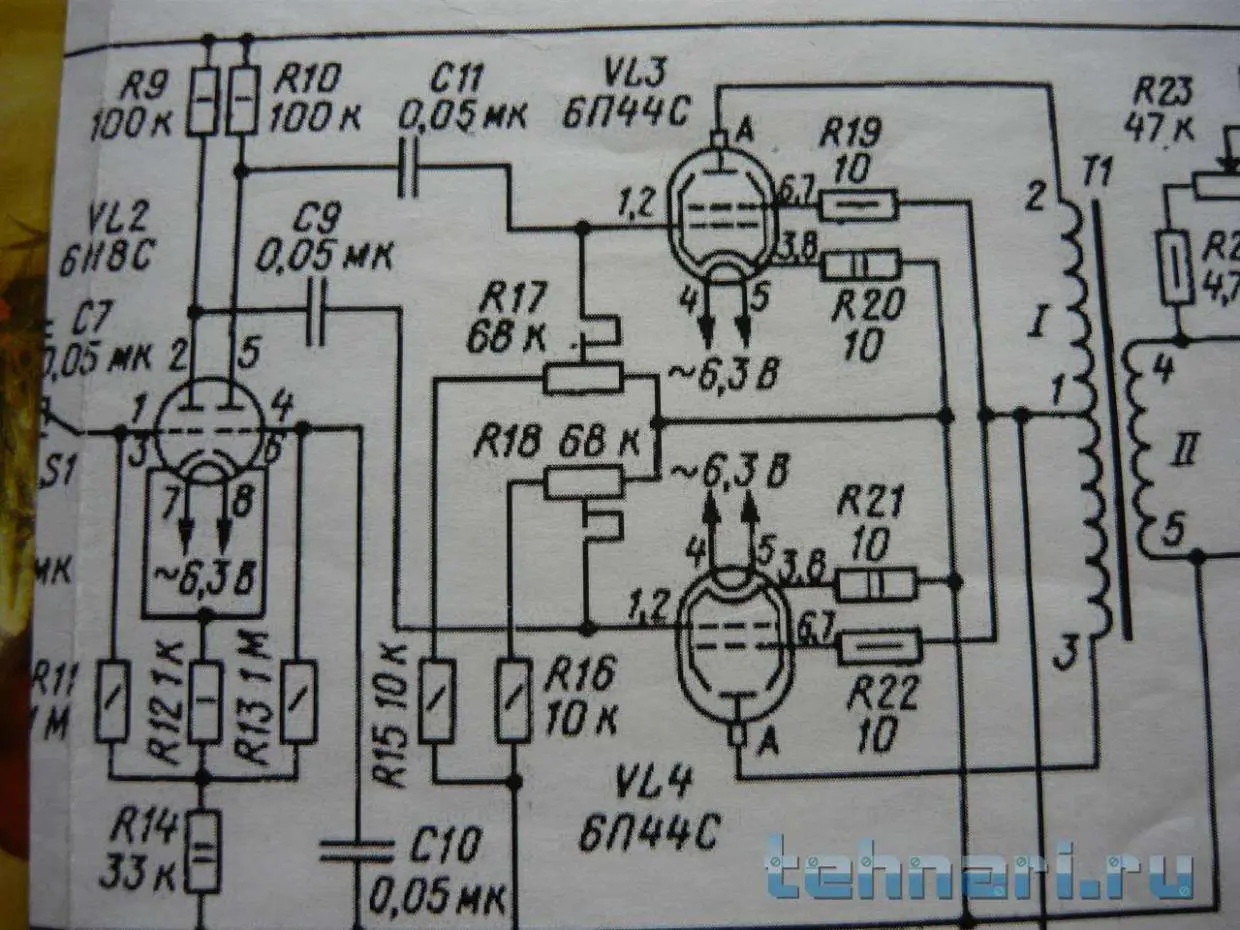

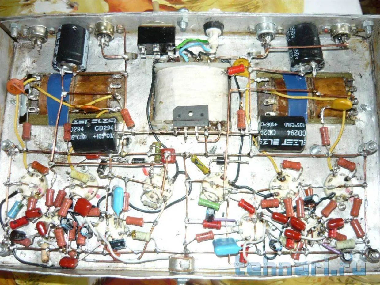

Так по какой схеме собран усилок? По Комаровской, или с третьей фотки?
Уж больно много ламп на шасси, индикаторы я не считаю.
Где находятся трансформаторы?
И к чему схема однотакта на четвёртой фотке?
Пригляделся и увидел, что на третьей фотке из первого поста другой усь, нежели на первых двух.
Извини нажал не туда.
Что сказать о трансформаторах силовой ТБЗ на 250ват перемотан на выходе250в-100в-6.3в-2по 5в для кенотронов.
звуковые два от переносного телевизора двух секционные разделил каждую секцию и думаю не плохо палучилось .
Может назвал как то не правильно у трансформатора две катушки и средний вывод где ани соедененны между собой туда я подал питание а два других вывода на аноды.
Вторичку спаралелил и на выход.
Что думаешь об этом?
Всю голову изломал а не получается .

Но это не пуш-пул это микрофонный усилитель.
А я почём знаю. автор говорит-
Да хоть фонокорректор. Если два ТВЗ состыкованы, значит это для двухтакта.

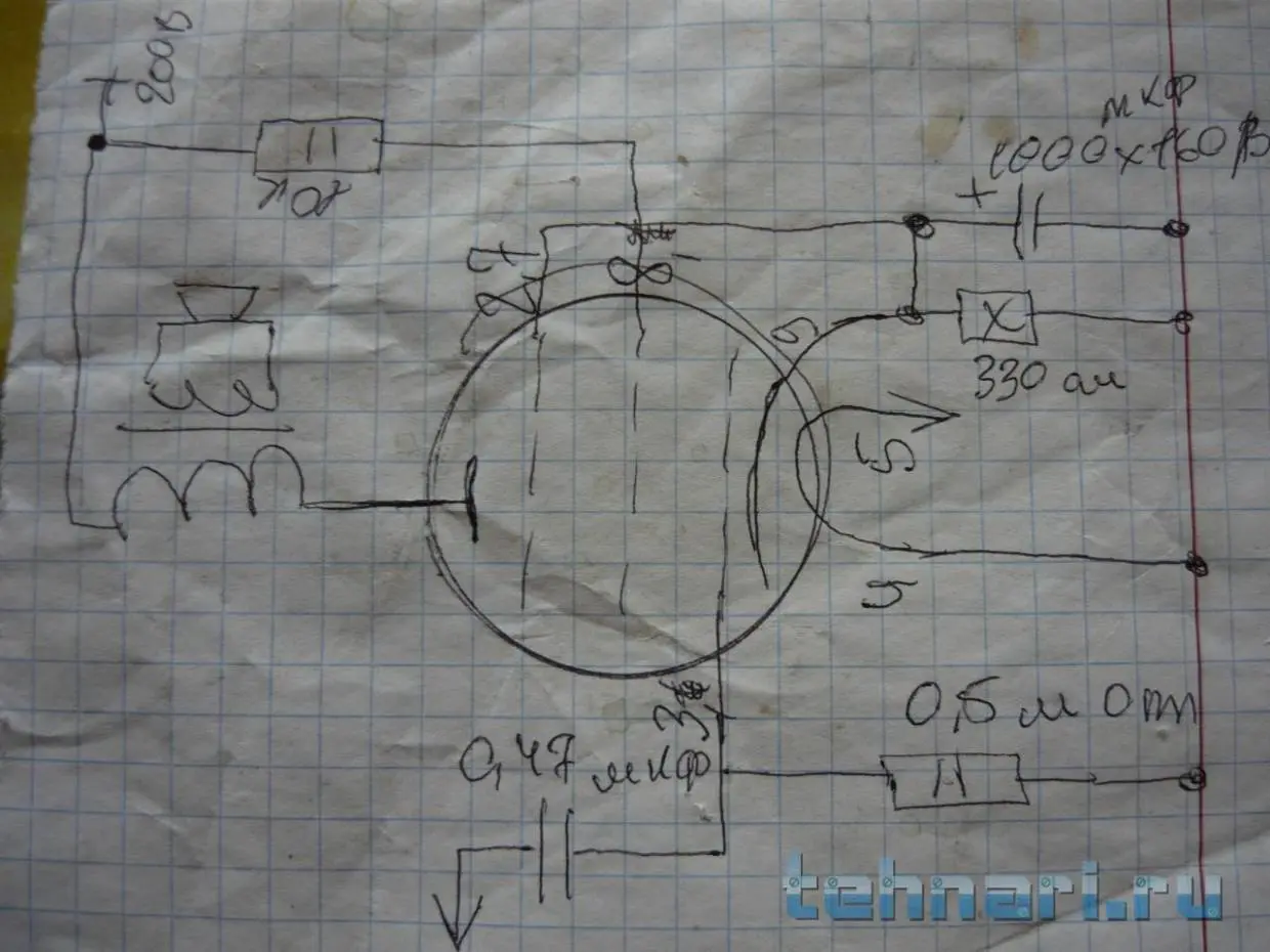

Да но чтобы и музыка играла но тише.

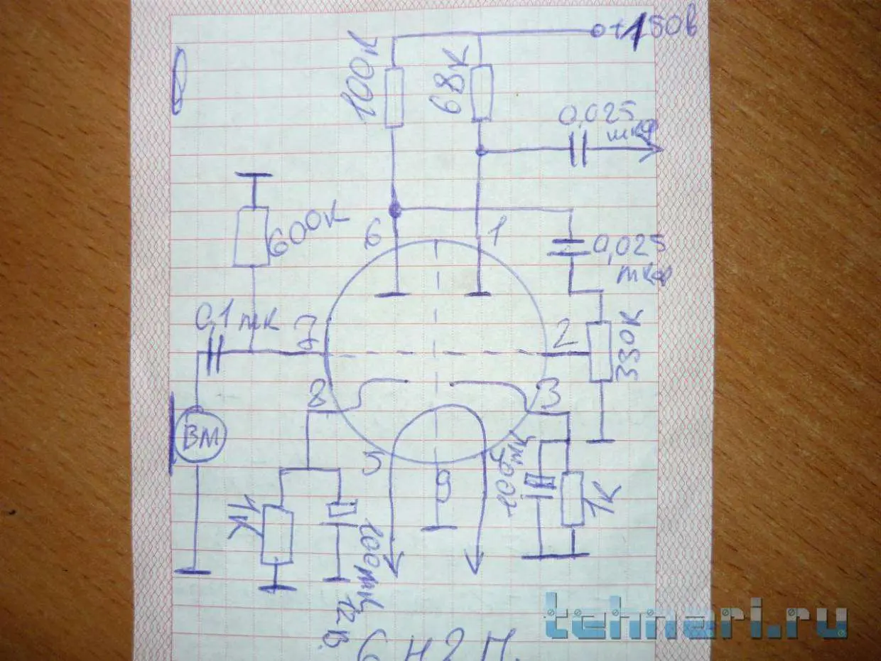

Поэтому хочу подать сигнал на резистор 330к.

А 330k это регулятор громкости ?... :)
На правой схеме поста 15 у тебя вообще нет регулятора громкости, собери его как на схеме № 1 поста 15.
Или может быть надо на 470к.
Не сильно важно, отклонения возможны очень большие, до 50%.
Правая схема это первый каскад усилителя для усиления микрофона .
Левая сам усилитель.
Как я думаю регулятор 330 громкость микрофона .
А 470 регулятор громкости .
но куда будет лучше подать сигнал с поигрователя .
Вижу здесь 2 каскада..
Микрофон не усиливают, усиливают сигнал с микрофона..
Верно думаете..
А какой "поигрователь"?
