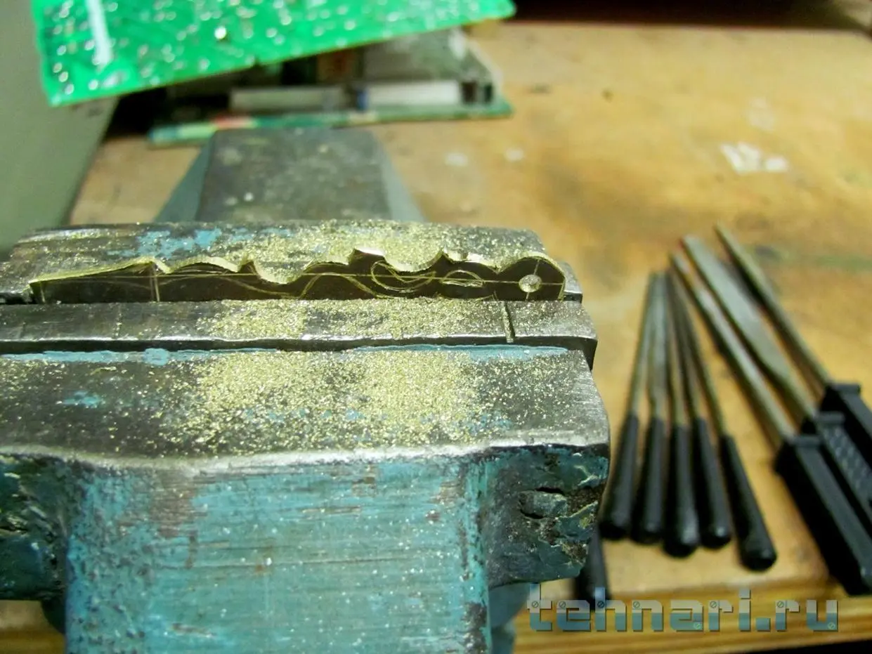

Сорри за некропостинг но не удержусь.
Латунь тройка отлично пилится лобзиком. полотно брал ювелирное, крупное, 4\0 кажись.
полотна 10 штук - 120 руб.
лобзик - рублей 200 на барахолке.
+ надфили углы доводить и сверло мелкое засверливаться.
Латунь брал на развале местном, 300х400 - 1800р. где там 200х200 на 9к деревянных насчитали - даже не представляю.
