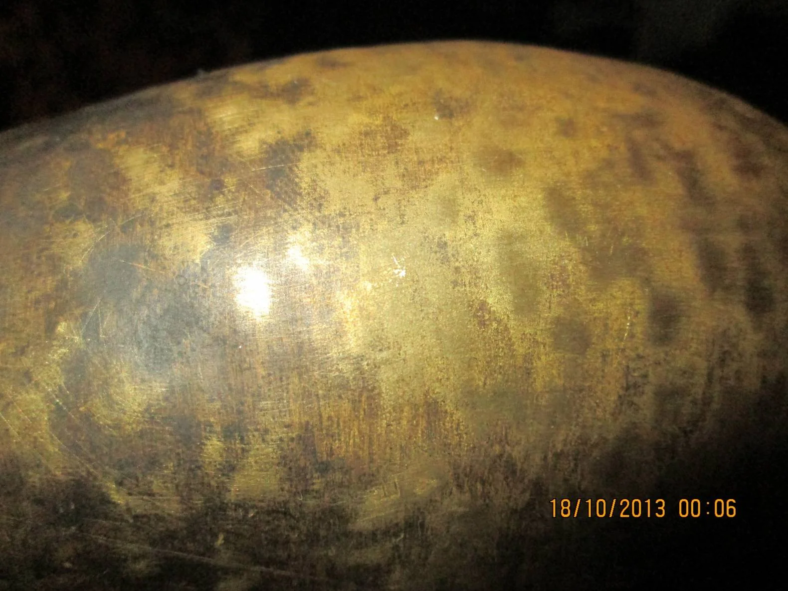

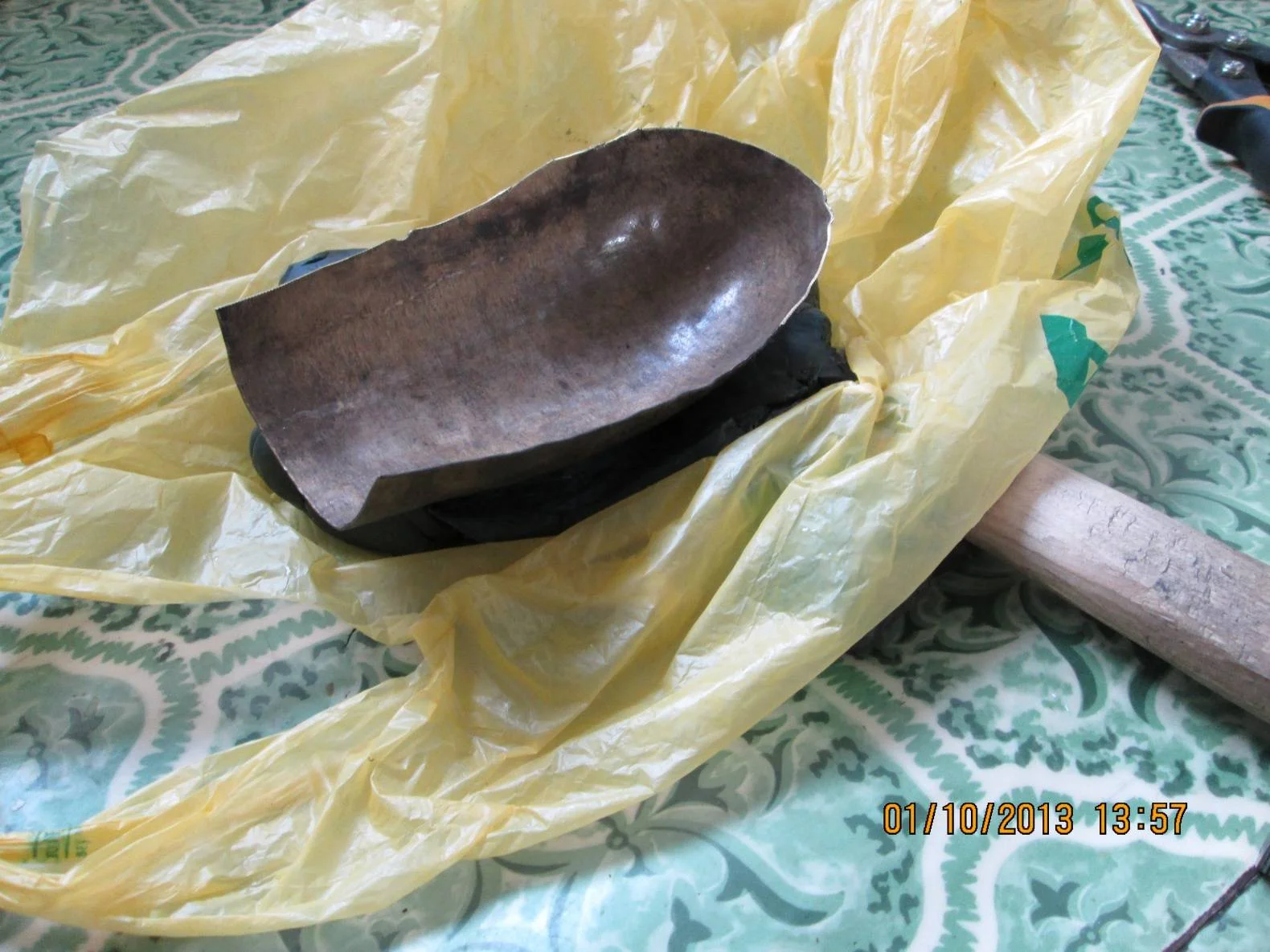

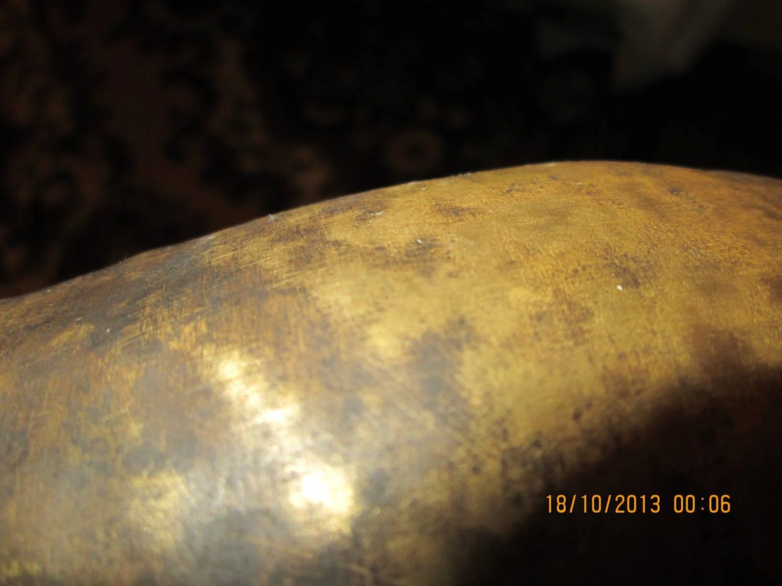

какую подложку тогда лучше использовать? ( делал на подложке из скульптурного пластилина) Да и вмятины не слишком глубокие, практически их нету. Сейчас фотку попробую вкинуть, если нэт позволит.А я думаю, что сначала надо выстучать лёгкими ударами для удаления глубоких переходов между вмятинами, а потом шлифовать. Из-за одной детали делать колесо не имеет смысла.
Молотком каким пользуетесь?? В смысле выколотками..:tehnari_ru_942:Я обычно на твёрдой металлической поверхности выколачиваю.
И это можно делать на том же пальце от шаровой, молоточком 50-70 граммов.А я думаю, что сначала надо выстучать лёгкими ударами для удаления глубоких переходов между вмятинами,
