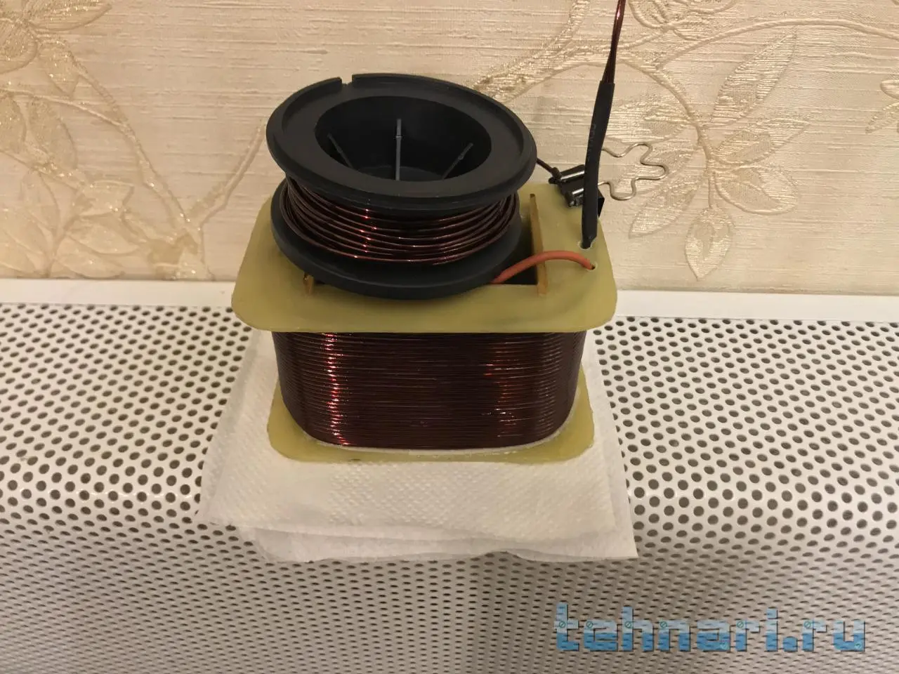

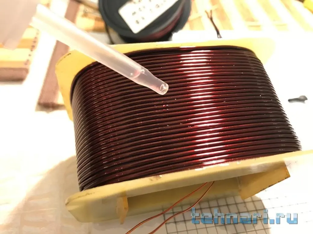

Кстати если взять 3 жилы диаметром 0,7 ( суммарная площадь сечения 1,15 мм2) - тогда два слоя обмотки дадут 44 витка, а мне нужно 37. То что надо.
Вопрос, выдержит ли обмотка площадью сечения 1,15 мм2 ток в 5А ?
если не долго то выдержат
без особых проблем 3 ампера можно брать

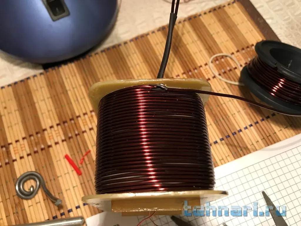

Домотал вторичку - еще один слой проводом 1,5 мм. По расчетам это даст 20,5 В переменки. Думаю, вполне хватит.
Получилась вот такая увесистая и плотная катушка:
Железо войдет без труда.
