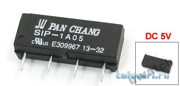

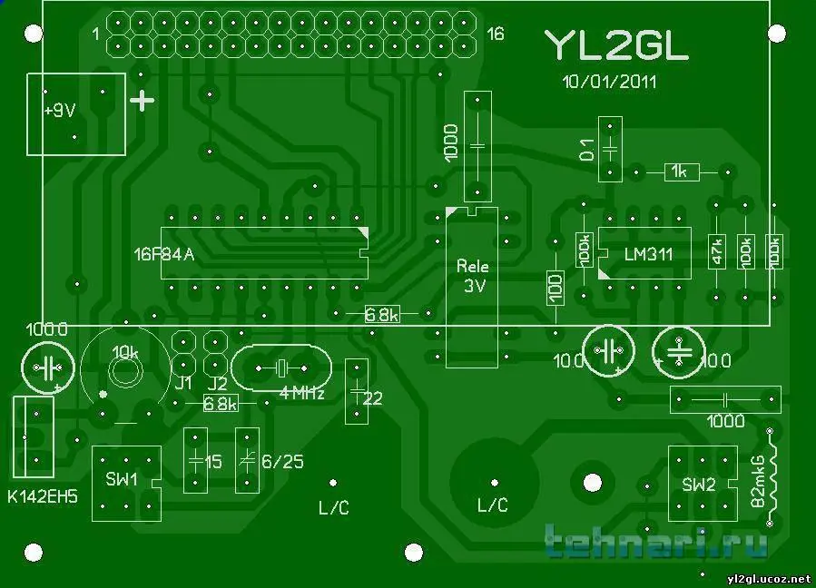

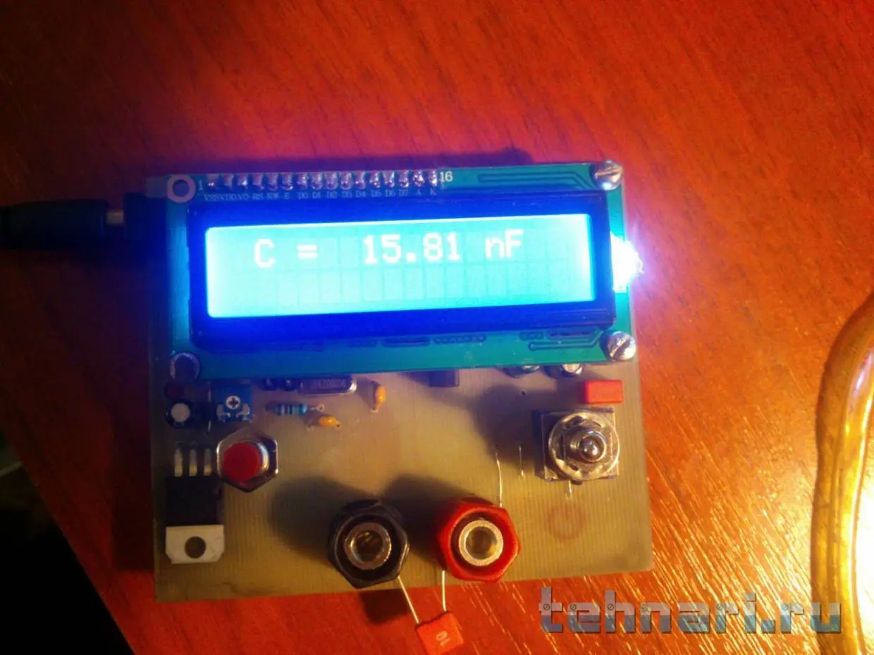

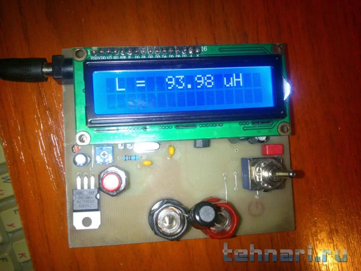

Здравствуйте Уважаемые. Завалялся у меня микроконтроллер PIC16F84a (делал на ней часы-пропеллер от Валерия и со временем забросил проект на финише, пропал интерес) решил поискать схемы что бы её применить, на глаза попалась простая схема LC метра, меряет емкость и индуктивность с очень не плохой точностью, правда емкость меряет вроде до 0.47 мкф, но это ерунда больше у меня тестер лабает. Докупил только реле герконовое на 5 вольт и lm311 (реле 25 грн и Лм-ка 5 грн) Собрал! и блин крутая штука, конечно не такое что щас китайцы предлагают, но и там нужно потратить 13-15 долларов. В схеме рекомендуют применить эталонные дроссель и конденсатор что не меняют своих характеристик от температуры (я впаял то что было). Кому будет интересно скину статью где всё подробно Описано. В архиве 2 печатки(моя под мое реле и мои комплектующие и автора), 4 прошивки ( я шил 3-ю: автокалибровка)

А это рекомендации автора по настройке:
После сборки LC метра прибор запускается с первого включения. Для однострочного LCD индикатора 1601 необходимо замкнуть джампер J1. Для двухстрочного, типа 1602 - оставить разомкнутым. Подстроечным резистором 10К нужно отрегулировать контрасность LCD дисплея. Чем ближе движок резистора к "земле", тем выше контрасность дисплея.
После первого включения необходимо проверить частоту генератора на выходе LM311N, замкнув джампер J2, при положении переключателя L/C на С.
Частота на экране LCD должна быть в районе 550 кГц (значение отображается без одного знака в младшем разряде, например - 55000).
Далее, берём индуктивность с точно измеренным значением L на эталонном приборе (E7-8 и т.д.). Аналогично - подготовим и эталонную ёмкость (можно обойтись и без измерений, если взять для проверки прибора детали с нормированным отклонением от номинала, например - 1%).
Начинать настройку прибора, лучше всего в режиме измерения ёмкости - C.
Кратковременно нажимаем кнопку SW1 - калибровка.
На экране обнулятся показания до C=0.0 pF.
Вставляем в гнёзда эталонную ёмкость и если показания прибора отличаются от необходимого значения, то подбираем ёмкость, включённую последовательно с контактами низковольтного реле, подпаивая к ней конденсаторы небольшой ёмкости, каждый раз повторяя калибровку прибора, пока не добьёмся совпадения показаний прибора с номиналом эталонной ёмкости.
Не забываем, что конденсаторы 1000 пФ и индуктивность 82 мкГ нужны с наименьшими температурными коэффициентами ТКЕ и ТКИ, чтобы уменьшить температурный дрейф показаний прибора!
Для измерений индуктивностей, прибор нужно переключить в режим измерений индуктивностей - L.
Далее, вставляем перемычку в измерительные гнёзда прибора и нажимаем кнопку Калибровка. На экране появляется надпись Calibrating и показания прибора обнуляются L=0.00 mkH.
Вытаскиваем перемычку и подключаем измеряемую индуктивность. Больше ничего нажимать не нужно. Считываем показания прибора.
тоже хотел собрать, но на pic16f628a. печатку развел даже под свои элементы, но......не сложилось =). Потому , как на глаза попался измеритель от miron63. жду когда приедет мк, буду делать этот приборчик.
думаю повторить ваш метр,но вот беда,нельзя ли разводку дорожек в лай скинуть?
это типо в rar -е? в вверху? открывал там только сторона деталей.tehno015
нормальные там оба .lay файла. ну или просто кто-то не умеет пользоваться программой, а это уже другая тема =)
виноват дурак исправлюсь.всё нашол сторону дорожек.:nasos:отличный сайт,да люди отзывчивые.

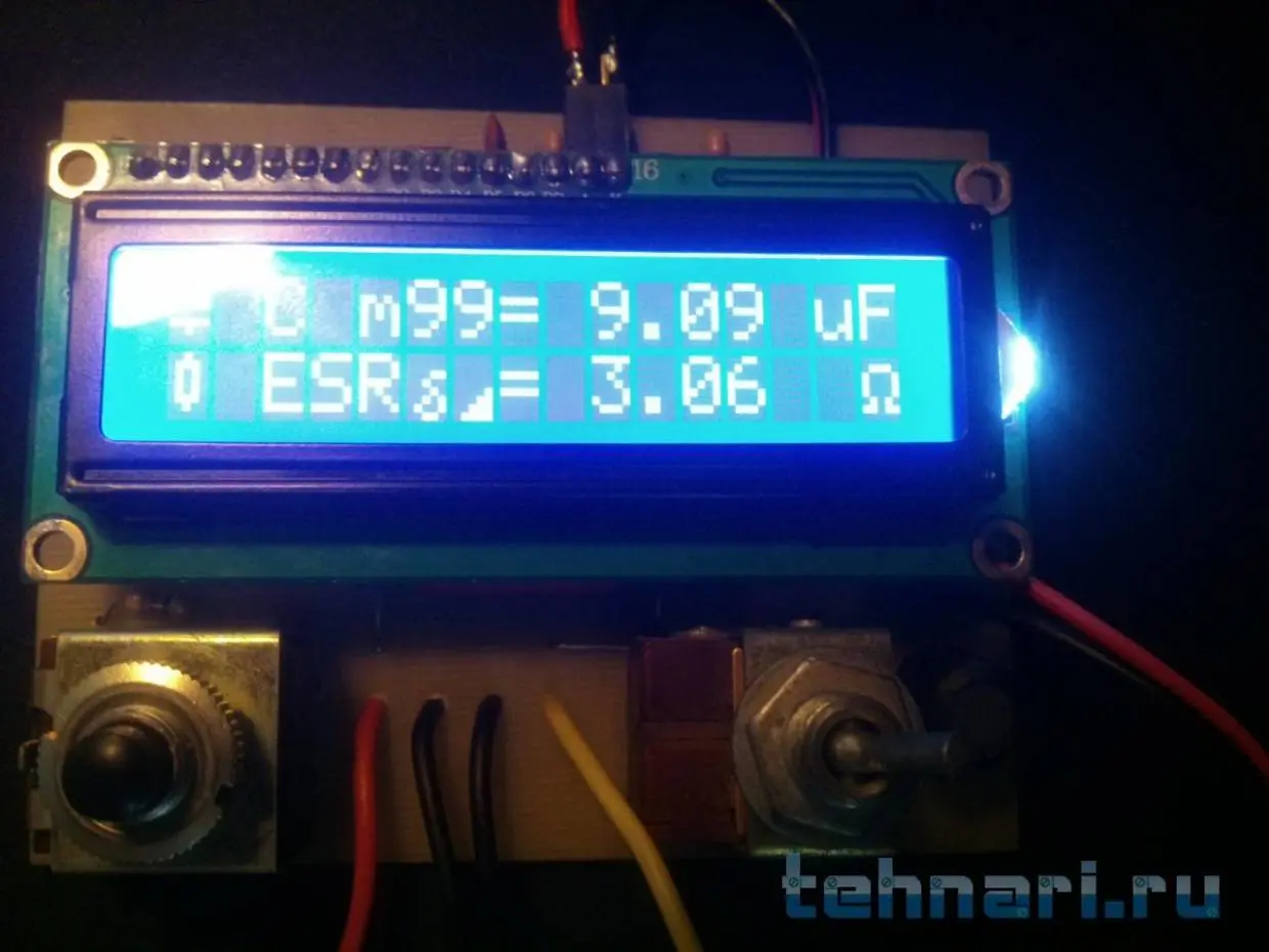

ua3lmh Хочу вам порекомендовать более серьезный аппарат Венгерского производства. Он уже умеет мерять ESR, и електролиты большой емкости+ он сразу говорит годен кондёр или нет(никаких таблиц не нужно распечатывать)+ есть внутрисхемное измерение,...Ну этот прибор для меня нужен что бы подобрать детали к более крутому! И кстати мозги очень доступные PIC16F690. Да нужен 82микрогенри высокой точности..не могу Вам написать в личку дал бы ссылку на оригинал статьи.
Собрал венгерский ESR_LC Прибо отличная вещь..Меряет конденсаторы любой емкости 1пф-22000мкф+ Визуально показывает годен ли кондер или нет (esr)..Индуктивность настолько точно что показывает индуктивность даже отрезка провода.+если большая индуктивность котушки показывает паразитную емкость.Мозги PIC16F690 копеечные ну если так можно сказать 1. доллар на Али. Единственно нужно точно подобрать некоторые детали..У меня еср немного плывёт но это ерунда нужно качественную катушку на 100мкГнр. + можно узнать сопротивление до 30 Ом есть специальное меню и для резисторов.
