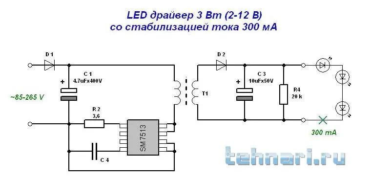

Имеются LED драйверы на микросхеме SM7513 со стабилизацией тока 300 мА. Возникла необходимость повысить мощность драйвера в 1,5-2 раза. Понятно что нужно заменить трансформатор, но может возможно и без замены обойтись?. Пытался найти даташит на микросхему (не удалось). Схема драйвера ниже. Жду полезных советов и рекомендаций. Если есть описание работы схемы (как происходит стабилизация тока) буду признателен.

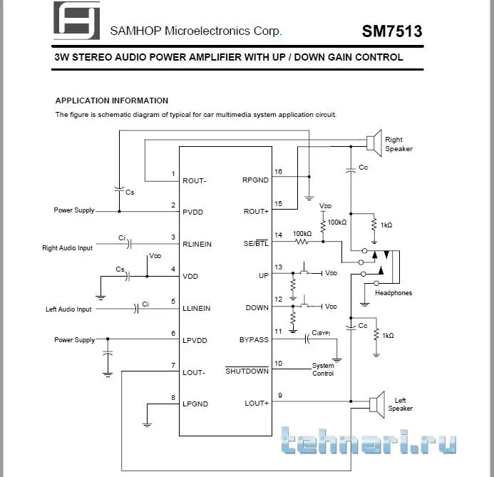

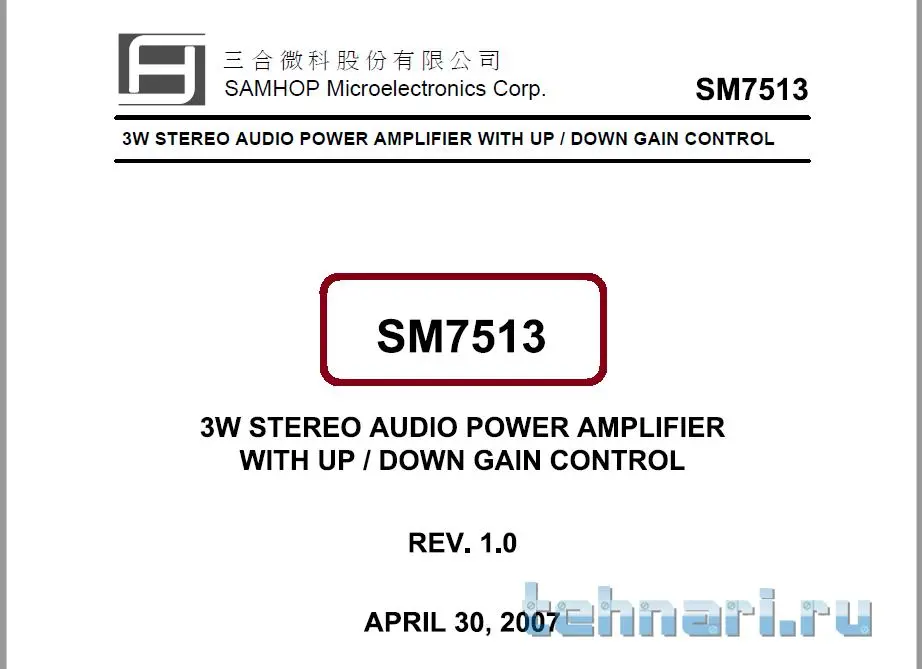

Да... Спасибо! :tehnari_ru_834:Выше выложенную картинку я примерно с такой странички и сохранил... А вот что там ещё продолжение есть, только сейчас заметил... С китайским переводом ничего не вышло, а английский не нашёл.
Вижу, имеющиеся у меня драйверы, урезаны по максимуму (компоненты в серых прямоугольничках отсутствуют). И так понимаю на большую мощность девайс не раскачать.tehno032
Хотелось бы понять что там отвечает за выходную мощность. Например снизить выходную мощность для тока 100-150 мА.

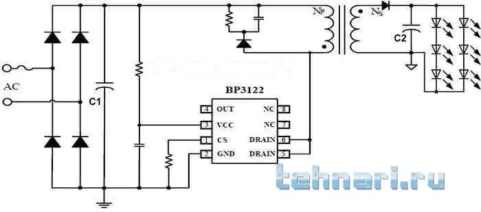

Наткнулся ещё на две похожие схемки и вот к ним описание с фото:

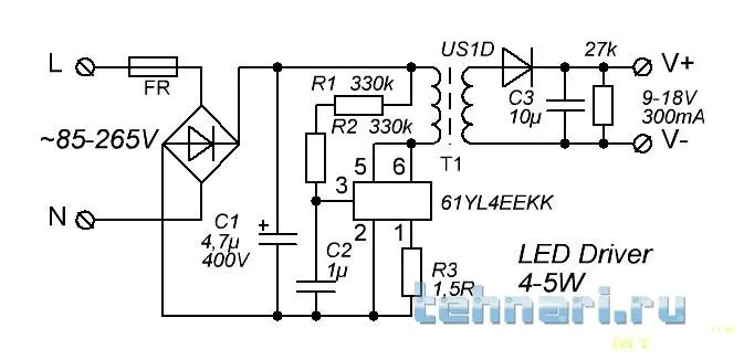

"Сначала о драйвере. Микросхема BP3122 специально разработана для светодиодного освещения и является высокоэффективной микросхемой импульсного источника питания с встроенными полевыми транзисторами (650V), что сводит к минимуму количество внешних элементов, позволяет уменьшить размеры платы и, соответственно, стоимость драйвера.
Стабилизация тока через светодиоды реализована без оптопары, цепи обратной связи на TL431 и вспомогательной обмотки трансформатора. Вместе с тем минимизировано количество внешних компонентов. Пусковой ток составляет 60 мкА . Конденсатор в цепи питания VCC заряжается через пусковой резистор при включении. Как только напряжение VCC достигнет пускового порога, BP3122 начнет вырабатывать импульсы. Напряжение питания микросхемы стабилизирует внутренний стабилизатор на 15V. Сверхнизкий ток потребления микросхемы не требует наличия вспомогательной обмотки на трансформаторе для питания микросхемы.
Для стабилизации выходного тока через светодиоды к выводу SC подключается внешний резистор, через который протекает ток выходного полевого транзистора. Падение напряжения на резисторе сравнивается на компараторе с внутренним источником опорного напряжения 500 мВ. Таким образом изменяется скважность импульсов и поддерживается постоянный ток через светодиоды с точностью плюс/минус 5%.
Рекомендуемая выходная мощность микросхемы не более 5 Вт, а стабилизация выходного тока поддерживается в диапазоне входных напряжений переменного тока от 85 до 265 вольт. Максимальная частота переключения при нормальной работе составляет 65 - 70 кГц. В микросхеме реализованы: защита от короткого замыкания, защита от перенапряжения, защита от перегрева (порог 150 ℃ с гистерезисом 25 ℃) и другие. Если неисправность устранена, система восстановится и начнет нормально работать."
    12.9 KB · Просмотры: 1,214

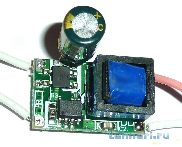

"...ШИМ контроллер с обозначением 61YL4EEKK опознать не удалось, но похож на BP3122 мощностью 6 Вт
Снабберная цепь отсутствует :(
Токозадающий резистор 1,5 Ом при необходимости можно скорректировать выходной ток.
Выходной конденсатор — керамический, в данном случае это лучшее решение.
Какие либо фильтры помех — отсутствуют, расположенный в 50 см радиоприёмник прекрасно ловит с него помеху.
Примечательно, что импульсный трансформатор не имеет привычной дополнительной обмотки для питания микросхемы. Как раз это и позволило значительно расширить рабочий диапазон выходного напряжения (1-30 В), что гораздо шире заявленного (7-18 В).
Однако, выходной керамический конденсатор имеет рабочее напряжение 25 В (габарит 1210), следовательно превышать его нельзя и число последовательно включённых светодиодов не должно превышать 7 шт. Таким образом, этот драйвер может питать от 1 до 7 светодиодов на 1W (вместо заявленных 4-5).
Следующим фактором, ограничивающим мощность преобразователя является ёмкость входного сглаживающего конденсатора. При увеличении потребляемой мощности, увеличиваются пульсации тока через него и соответственно амплитуда пульсаций напряжения на нём (не более 20%). Превышать их нельзя, т.к. это может привести к быстрому выходу конденсатора из строя.
По своему опыту, для сетевого напряжения 220В / 50Гц на двухполупериодном выпрямителе, ёмкость входного сглаживающего конденсатора в микрофарадах должна быть не меньше выходной мощности преобразователя в ваттах (это уже с учётом КПД преобразователя и с учётом коэффициента запаса на деградацию конденсатора).
Вот тут и упираемся в ограничение по выходной мощности преобразователя на уровне 5 Вт
Это означает, что если необходимо использовать данный преобразователь с числом светодиодов более 5, надо увеличивать ёмкость входного сглаживающего конденсатора до 6,8-10 мкФ.
Убрать помехи с этого драйвера можно элементарно — подпаять конденсатор Y1(Y2) 2,2нФ (222) между обмотками трансформатора в нужное место. Радиоприёмник сразу перестаёт ловить помехи с драйвера..."
Автор статьи не указал в какую сторону корректировать выходной ток. Схемка конечно отличается от той что у меня, но у меня стоит R2 на 3,6 Ома, а в китайском даташите (пост #6) дан как 3,0 Ома. Я так понимаю если резистор уменьшить то выходной ток немного увеличится.
Есть мысли у кого нибудь на этот счёт?
Можно попробовать уменьшить, но больше 5W из этой микросхемы не выжать.
Сталкивался я несколько раз с подобными схемами Только в БП для мобил. Питается так же через обмотки транса. Как по мне - самая паршивая МС, которую можно придумать. Ее работа мне напоминает работу стартера для ЛДС. Я бы не стал ничего с ней делать. Увеличить мощность - уменьшить КПД и увеличить риск выхода из строя как самой МС, так и, возможно, светодиода. Да и учитывая то, что схема сторублевая....
Ну вот и я пришёл к такому-же выводу. Изначально насторожила схема без ОС. Повышать мощность рисковано, а понижать нет смысла...
