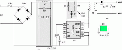

Итак продолжим... Оставил я идею с увеличением мощности данного драйвера, а возникла обратная задача по снижению мощности. Как уже было высказано решение в посте #17 (не мной), то я, на прошедших выходных, взялся за паяльник и стал увеличивать малоомный резистор R2. И вот результаты: при 3.6 Ома драйвер выдавал 270 мА, при 3,9-250 мА, 4,3-230, 4,7-200 мА.
Соответственно снизили мощность до 2 Вт. До переделки драйвер тянул 4 ЛЕДа по 1 Вт (последовательно). После переделки светодиоды стали светится на 5-10% своей яркости и при этом мерцали с частотой сети (примерно). Пришлось убрать один из светодиодов. Каждый ЛЕД теперь по 0,6 Вт потребляет. Других резисторов, для продолжения экспериментов, у меня не нашлось (5,1-5,6 Ом)...
