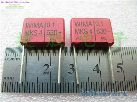

Конденсатор должен быть ёмкостью 0,1-0,33 мкФ на напряжение 630в, посмотри на его габариты.

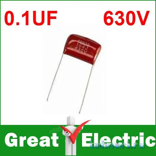

Вот, на 0,1мкф 630 в, первое что вылезло , и там он поместиться без особых неудобств, вот только уже другой вопрос...лучше с ним или без него?
  • 2015-New-Arrival-Supercapacitor-Bolsa-20PCS-Wima-Mks4-font-b-630v-b-font-font-b-0.webp
    21.7 KB · Просмотры: 108
  • 10-шт-лот-CBB-конденсатор-630-В-0-1-мкФ-шаг-15-мм-бесплатная-доставка-YXSMDZ2071.webp
    12 KB · Просмотры: 123

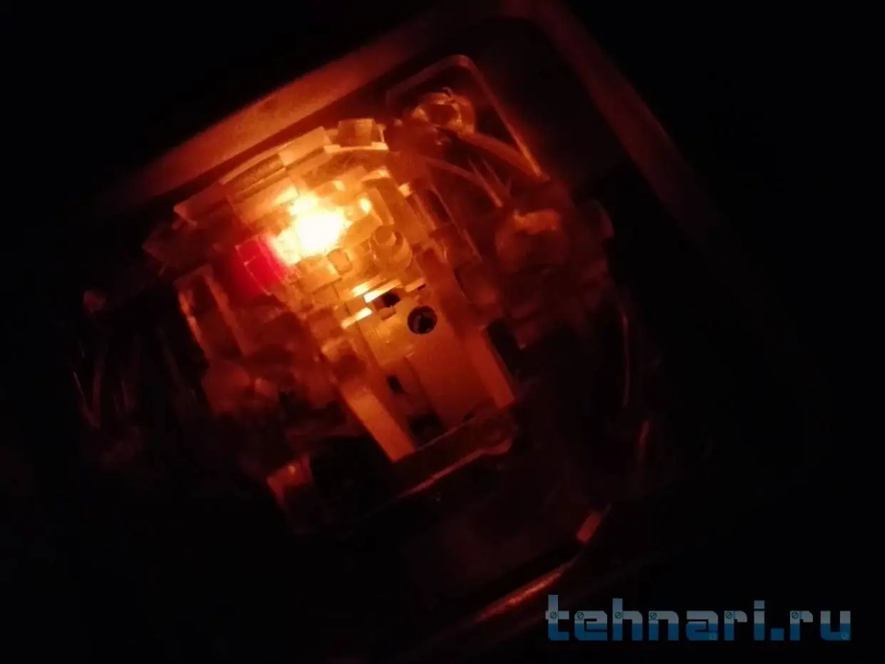

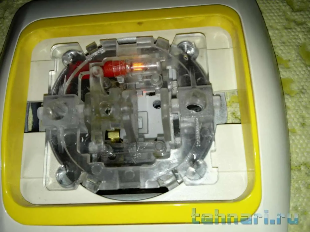

А это тип подсветки, если это конечно что-то даст

В подсветке чаще используются неонки, с гораздо меньшим током потребления.
Да и через светодиодную подсветку пускают, обычно, единицы миллиампер. Иначе это уже не подсветка, а вполне себе освещение будет :)

А это тип подсветки
Обычная неоновая лампа, как я и предполагал.

Действительно неонка.
Ток через нее порядка 0,1 мА. при падении напряжения 50-70 В. Странно что светодиоды горят при таком токе в цепи. На них выпадает мощность всего 15 мВт.

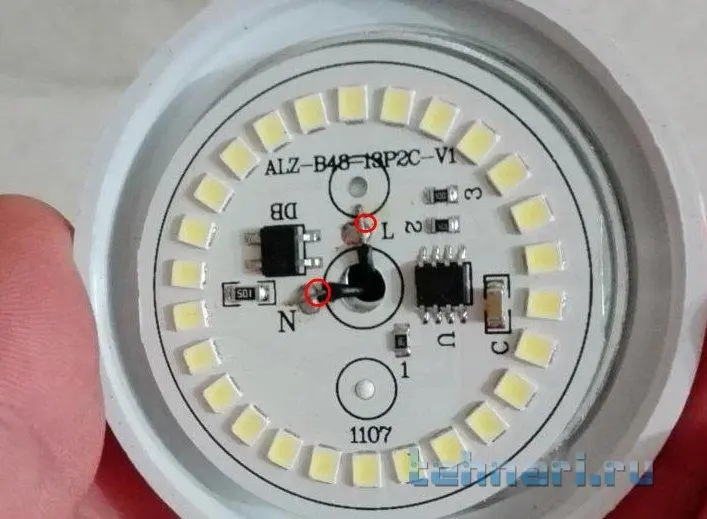

У меня в гараже удлинитель с выключателем, выключатель с подсветкой, так вот подключаю светодиодный прожектор, выключаю выключателем на удлинителе, прожектор в пол накала..., меняю фазы, т.е. переворачиваю вилку удлинителя, всё нормально прожектор погас...
Вывод, надо менять фазу в выключателе, либо разобрать лампу(цоколь) и перепаять провода в самой лампе...:)
Просто поменять местами проводки отмеченные красным...
А вот DB, это и есть мост...:)

Как и говорил...менять местом фазу смысла 0
А вот конденсатор помог без всяких претензий
