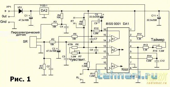

Купил led подсветку, но не устраивает что она светит всего 15 секунд. Можно ли как то перепаять или что то сделать чтоб горела минуту? Что отвечает за время свечения? С паяльником дружу.

Даташит на это "чудо" найти не получится.
Тогда никак.
Больше похож на делитель частоты электросети.

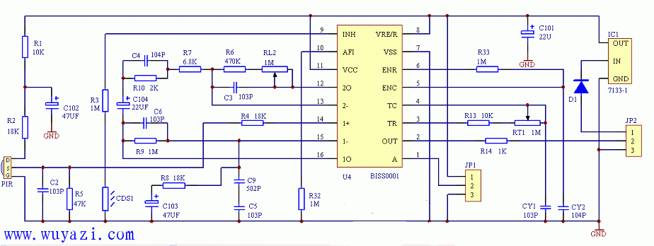

С Гуглем все Ок. Просто я не неправильно распознал название ИМС. Стар стал, подслеповат. ;)
На второй схеме подстроечник с надписью "Таймер" надо увеличить на полную. Если будет мало, увеличиваем С10.

Выпаиваете имеющийся и ставите максимальный, какой у Вас имеется в наличие.

Вам схему дали, даже реальную подсказку дали.
Давайте не ленитесь, вгрызайтесь в схему и находите нужное вам сопротивление и конденсатор, и пробуйте их увеличить.
Все получилось, спасибо огромное. А вот можно еще сделать чтоб свет не включался когда светло? Есть на плате фоторезистор, померял выдает при свете около 200 килоом, если пальцем закрыть где то 18. Его думаю можно поменять на какой то другой?
