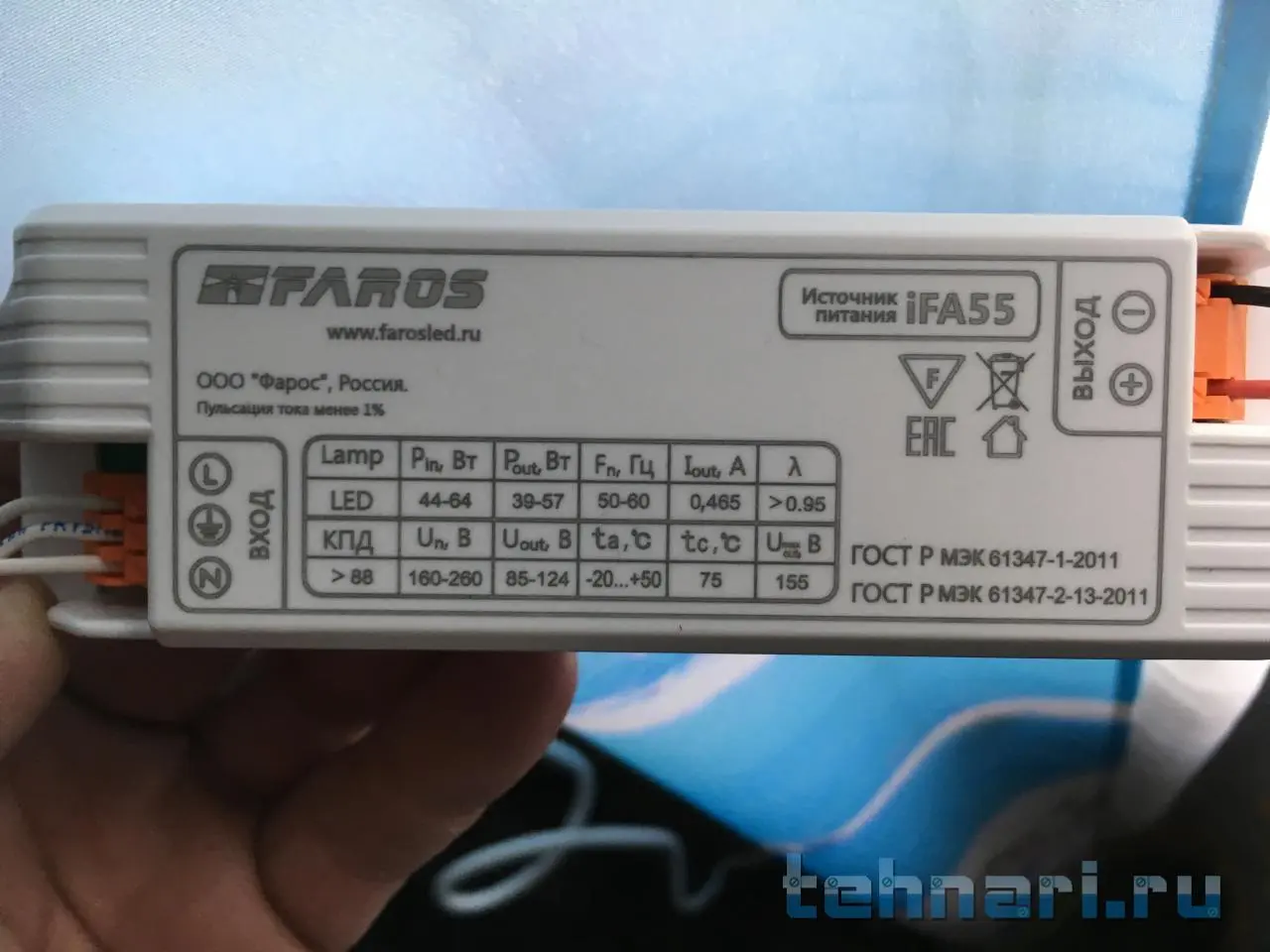

Здравствуйте уважаемые форумчане. Подскажите кто знает. Есть вот такой преобразователь, на выходе 144 в DC, снят с большого длинного светильника led, что с него можно получить ? 1 диод на 12в перегорает. Мне их 12 штук надо поставить ? Спасибо. IMG_0746.webp
от 8 до 10 ещё можете поставить в последовательном подключении если ток светодиода не менее или равен 465мА

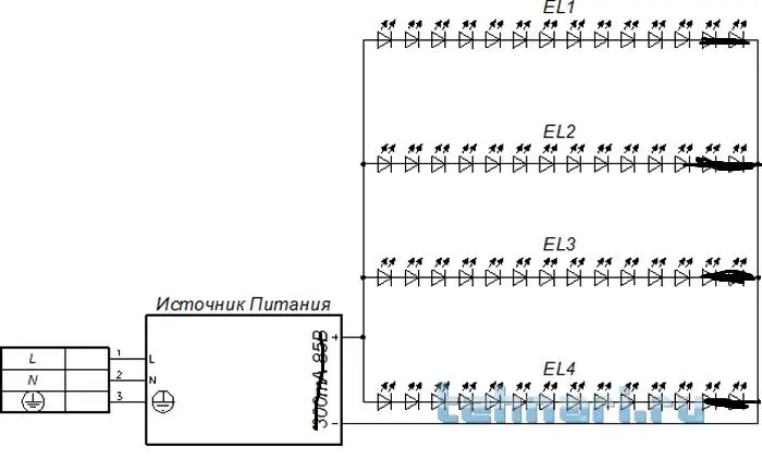

Данный драйвер скорее всего дроссельного типа (не имеет гальванической развязки). Я такой дорабатывал. В моем случае на плате имелись 3 площадки для SMD резисторов выполняющих роль датчика тока. У меня стояли по 0,75 Ом и на выходе был 1,0 А. Я ставил по 2-3 Ома и снизил выходной ток до 220 мА. Выпал с нерабочих "энергосберегаек" (КЛЛ).
Так же там есть резистор отвечающий за выходное напряжение... Я его увеличивал и тем самым снизил выходное напряжение (на ХХ) до 44 В. Дальнейшее увеличение этого резистора (до 10 кОм) давало 27 В на выходе, но работал драйвер не стабильно. В итоге выходная мощность была снижена в 4 раза. Питаю 4 декора от точечных светильников включенных последовательно. Ранее каждый декор имел свой драйвер на 300 мА.
