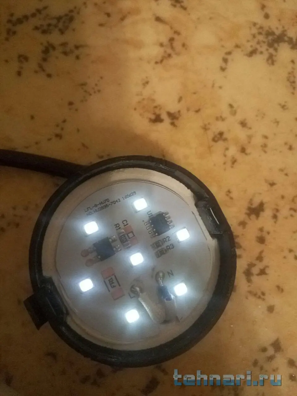

LED вышел из строя
Доброго времени суток! Подскажите пожалуйста, в чем может быть проблема: LED светильничек подсветки зеркала стал светить еле-еле, практически не светит. Прикрепил фото схемы.

Скорее всего сдохла электронная схема. Вторая причина- диод в обрыве. Чтобы убедиться, мультиметром ( надеюсь, есть такое приборчик), прозвонить все светодиоды. В прямом и обратном направлении. Светодиод, с высоким или бесконечным сопротивлением в том и другом направлении умер. Несколько диодов сразу выйти из строя не могут. Если нашли такой диод- меняйте. Если все диоды целые- решайте, сможете ли исправить электронную схему.
Все светодиоды на фото светятся равномерно.
Больное место у этих схем - мостик. Четырёхногая козявка на плате. В первую очередь проверить его.
Потом включить, дать постоять минут десять, выключить (ОБЯЗАТЕЛЬНО!!!) и через 15 секунд потрогать второго таракана на плате. Он должен быть тёплым, а не горячим или холодным по сравнению со всем остальным.

Не открывает мультик белые светики, только 9 В батарейкой проверять, а если это один из современных, где 2-3-4 кристалла последовательно, то и батарейка может не зажечь.
Равномерно, но видимо очень тускло. Может один диод не пропускает ток как положено, отсюда и такое свечение. Его можно найти закорачивая поочередно светики. Но после нахождения начнется увлекательный квест: "отпаяй smd светодиод без фена с алюминиевой панели" :) Да даже если и таракан сдох- то же самое. Нужно отпаять и найти донора.

Было бы не плохо озвучить марку "таракана". Так может быть тебе схемку подкинул и пути решения проблемы... А так светодиоды габарита 2835 скорее всего 0,5 Вт и любого напряжения из ряда 3, 6, 9, 18 В. Всё-таки мультиком нужно измерить напряжение на светиках. Скорее всего они включены последовательно, но раз светятся, то напряжение всё-таки есть на них.
"таракан", могу предположить, из семейства стабилизаторов. А вот что выступает балластом? Дроссель или кондёр (не видно и уже озвучено)? Если есть балластный конденсатор, а ему параллельно обычно ставят резистор 470 кОм. В этом случае обрыв кондёра может дать ток на лампу через резистор. Поэтому и светятся диодики, а по идее должны тлеть.

При равномерном свечении всех светодиодов, такого не может быть. Больше склоняюсь к посту № 3 Андрея.
