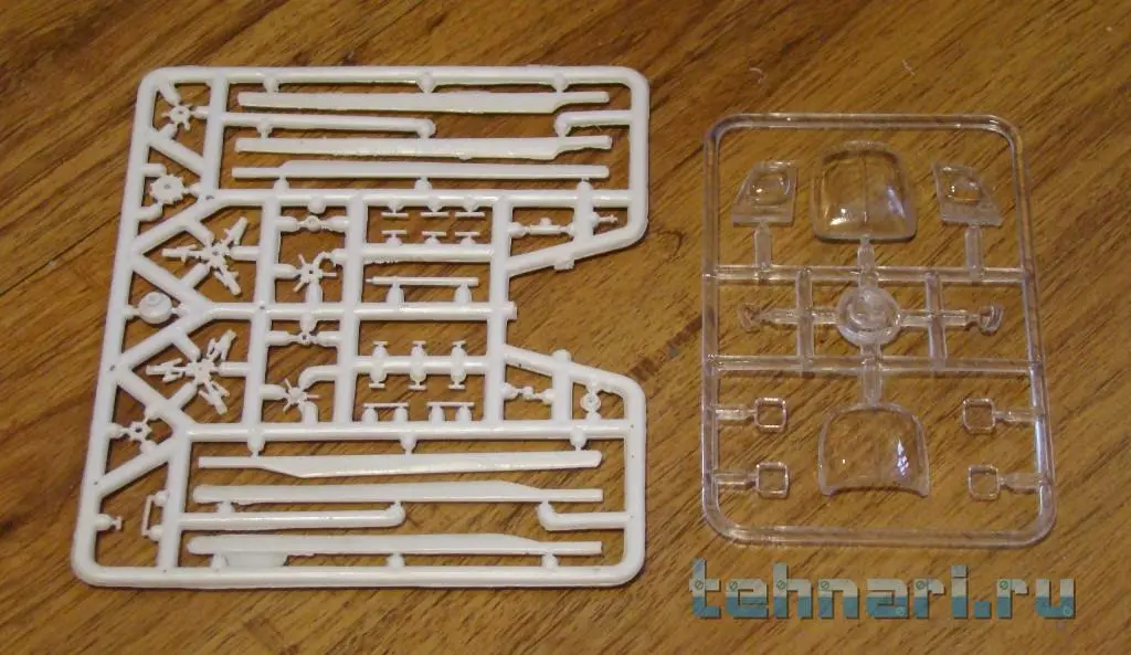

Для изготовления модели будет взята коробка с моделью первой серийной модификации Ка-226 от фирмы "A-model", выполненной в технологии ЛНД (литье под низким давлением). Кое-что придется перепилить, добавить или убрать, но нам не привыкать, как говориться " глаза боятся-руки делают..."

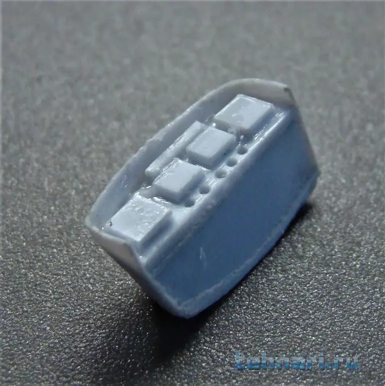

Сборку начинаю с крыши вертолета. Вычленяю детали, удаляю облой и произвожу склейку согласно инструкции по сборке. По инструкции в кожух должны вклеиваться выхлопные патрубки двигателей, но в модификации Ка-226Т они выглядят совсем иначе, чем в модели, представленной в коробке. Поэтому берем в руки нож и напильник и начинаем приводить модель в соответствие с фото реальной машины. Для начала прорезаются более большие окна в крышке капота и напильником прорезается паз в крыше, а также сверлом сверлятся отверстия под выхлопные трубы двигателей.

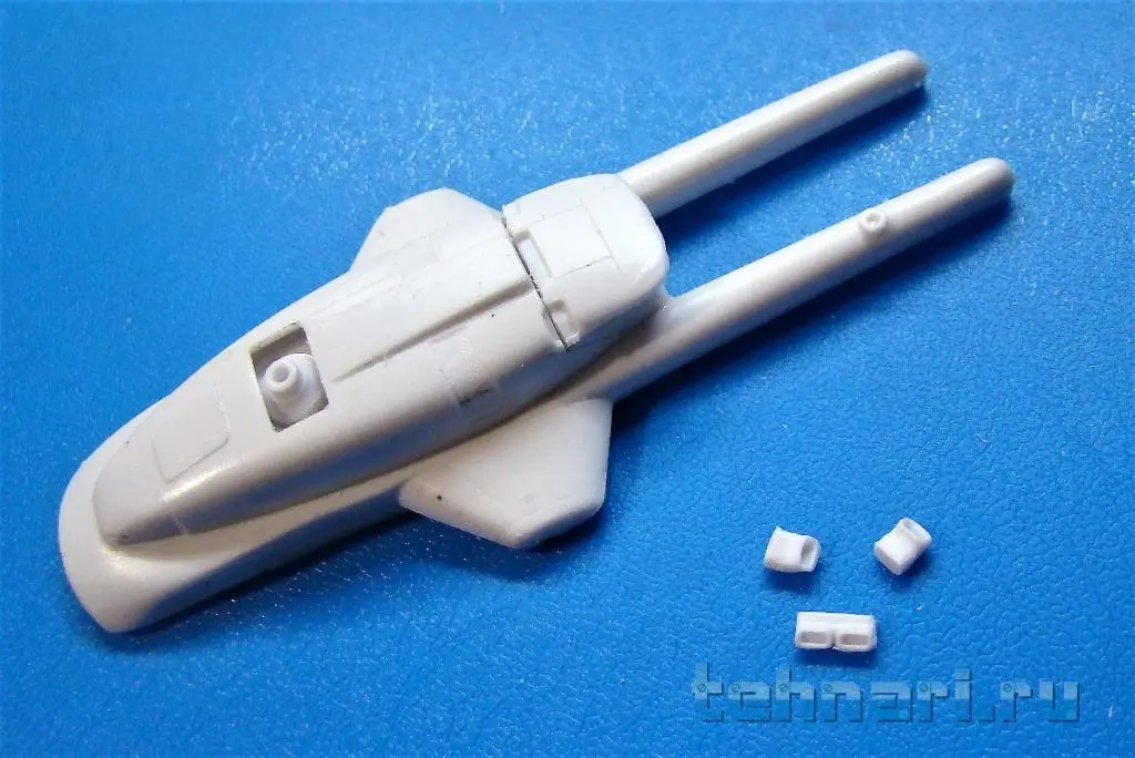

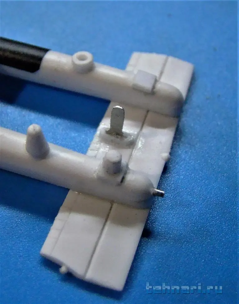

В задней части капота под кожухом находится что-то округлое, через что проходят выхлопные трубы турбин. Что это такое? Пока я ответа не нашел, но вполне возможно, что это ЭВУ (экранирующее воздушное устройство), позволяющее снизить температуру выхлопных газов двигателя и тем самым уменьшить возможность поражения машины с помощью ракет с тепловой головкой самонаведения. Тем более, что данный проем для приема свежего холодного воздуха или совсем не закрыт , или защищен сеткой, предотвращающей попадание в воздухозаборник ЭВУ посторонних предметов.
Округлые детали былиизготовлены из литника и вклеены в подкапотное пространство и закрыты хвостовой частью капота.

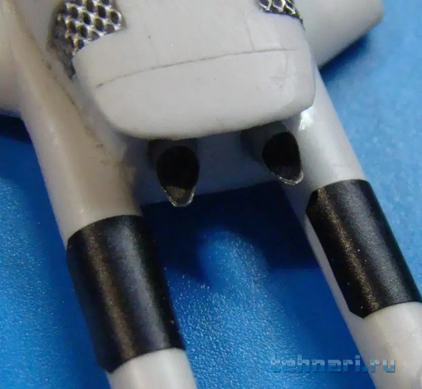

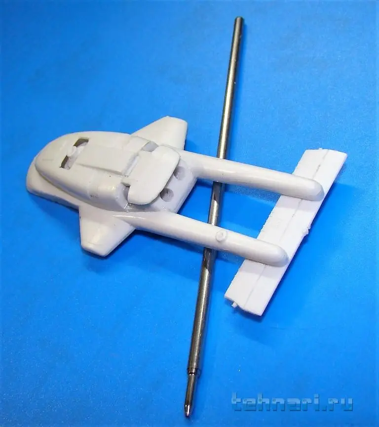

Новые выхлопные трубы турбин изготовлены из металлического трубчатого стержня шариковой ручки. При помощи круглого напильника и надфилей заготовкам была придана нужная конфигурация и они были вклеены на новые штатные места в заранее просверленные отверстия.

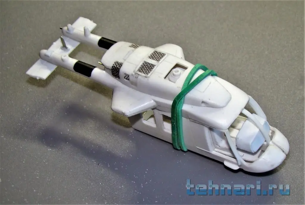

Для модели я выбрал вариант с закрытыми сеткой воздухозаборниками. В качестве сетки использован картридж от водосмесителя, из которого и вырезаны необходимые детали, которые затем были вклеены в проемы.

У "изкоробочного" варианта на крыше двигательного кожуха расположен выступ и решетки воздухозаборников двигателей , выполненные в литье в форме зарешеченных прямоугольников, расположены по обеим сторонам от выступа с переходом на боковую поверхность кожуха двигателей. У модификации Ка-226Т данный выступ отсутствует и решетки воздухозаборников квадратной формы расположены на верхней части капота двигателей. Поэтому, при помощи напильника снимаем выступ, карандашом прочерчиваем расположение новых отверстий под решетки. Затем засверливаем эти прорисованные окна по углам и при помощи модельного ножа прорезаем новые воздухозаборники.

Решетка воздухозаборника выполнена из сетки картриджа, вставлена в вырезанные проемы и оконтурена накладками из "сыростирола".

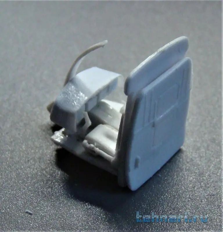

Кабина пилотов Ка-226Т отличается от аналогичной кабины пилотов в Ка-226 наличием нового кокпита и дублированием управления. Поэтому срезаю старый кокпит и на его основе при помощи листового пластика , модельного ножа и клея делаю новый кокпит , по образу и подобию изображенного на фото.
