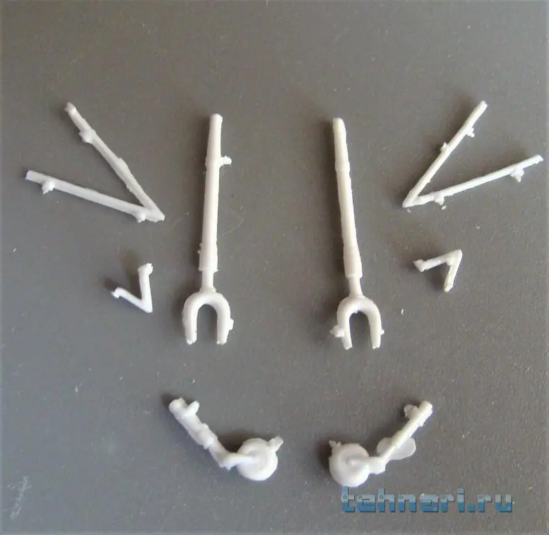

Из литьевой рамки вычленены детали основных и рулевых стоек шасси. Литье, надо сказать, не подарок- наблюдается облой и приличное смещение половинок литьевой формы. После всех доработок удалось получить вот такие заготовки основного шасси. А поскольку часть пластика сточилась, то для усиления стоек вставил в них проволочные штифты с опорой их на колеса.
    23.2 KB · Просмотры: 29
    37 KB · Просмотры: 43
Стойки рулевого (переднего) шасси - вообще ни в какие ворота не лезут. Они при их масштабной размерности могут сломаться от малейшего неосторожного прикосновения, а любителей потрогать колеса и винты и убедиться в том, вращаются они или нет - всегда бывает предостаточно. Да еще и смещение половинок литьевой формы зашкаливает. Поэтому срезаю стойки, надфилем выравниваю колеса , засверливаю в вилке колеса отверстие и вклеиваю в него проволочную стойку. Так-то будет надежнее.

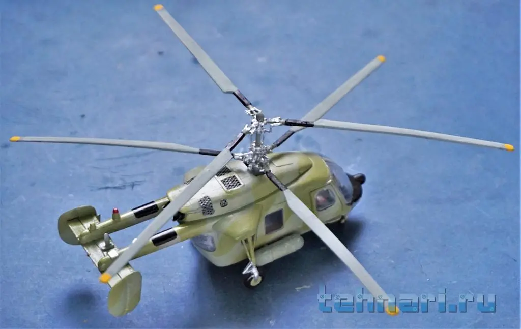

Произведено соединение фюзеляжа вертолета с колонкой винтов. На фюзеляж добавлены подвесные топливные баки. Осталось подобрать декали индийских ВВС, для которых изготавливается партия данных машин на У-УАЗ, и нанести их на модель.
