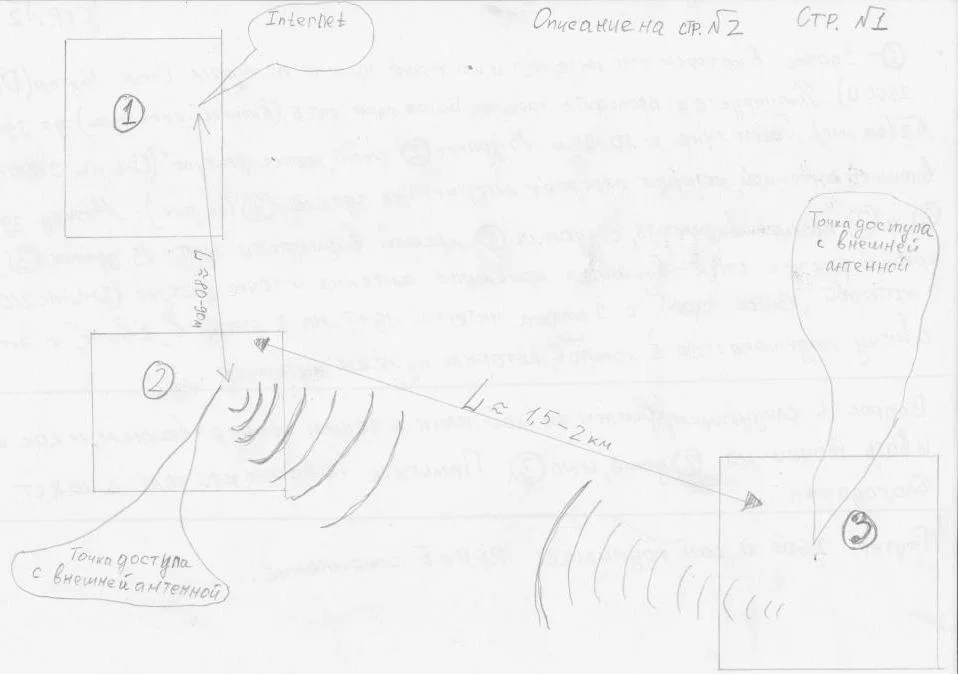

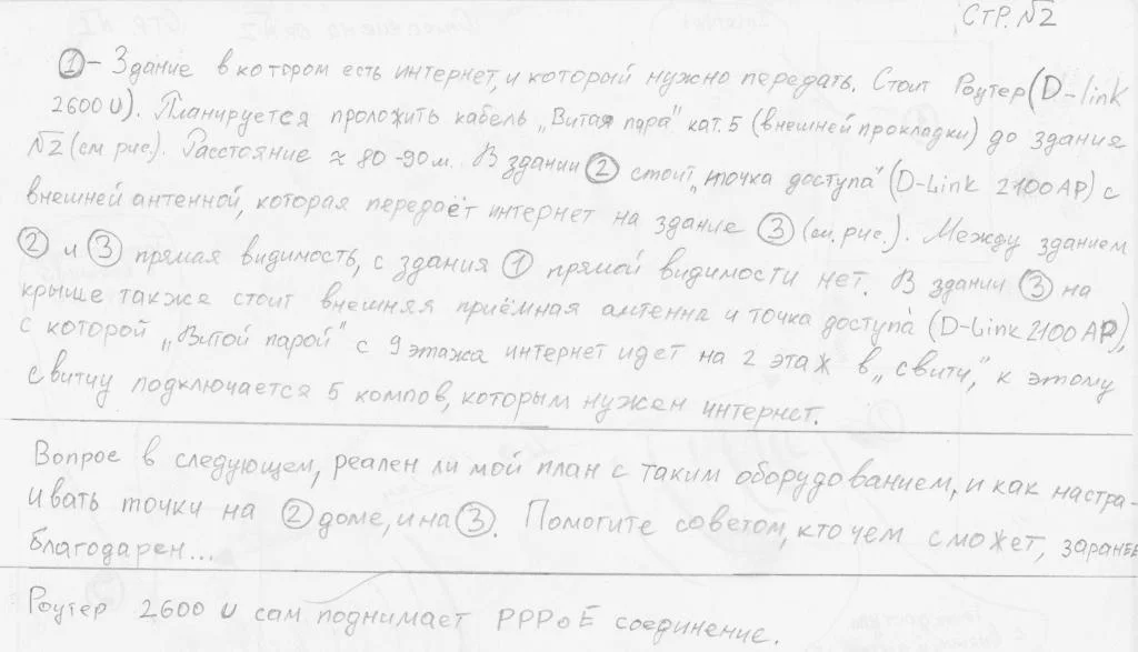

Ребят,посмотрите кто нить на скриншоты с описанием и оцените как работать будет?:tehnari_ru_117:

Реально, только вопрос в другом сможете ли вы пробросить витую пару между домами и попасть на крышу?
Между самими домами,именно по воздуху метров 20,остальное все под крышей,на крышу попасть без проблем.А можете подсказать как точки доступа настроить?

Вообщем протянул кабель между домами,и встретился вот с такой проблемой. Вся длинна от моего ADSL модема D-Link 2600U до точки доступа D-Link 2100AP составляет 140м. Кабель обжимал по прямой схеме,и по обратной(Crossover),соединяю точку доступа 2100 и свой комп,все норм. выходит в конфигурацию точки доступа,обмен идет: в свойствах сетевого подключения: Принятых 9200 пакетов/переданных 1287.соединяю нетбук,не выходит в конфигурацию точки доступа,причем в свойствах Сетевого подключения на нетбуке Пишет что все подключено,а Принятых пакетов "0",переданных 1241.Соединяю ADSL модем с точкой доступа 2100AP,индикатор LAN то моргает,то отключается. Вообщем подскажите что я не так делаю? Может неправильно обжал кабель,хотя пробовал по обеим схемам обжимать? Или может в ADSL модеме что то нужно настраивать,или в 2100AP?
Стандарт Ethernet регламентирует длину одного куска линии 100 метрами. Ставьте хаб.
Т.е. мой ADSL модем - где то 80 м. кабеля потом "ХАБ" и после "ХАБА" дальше на 2100AP?
