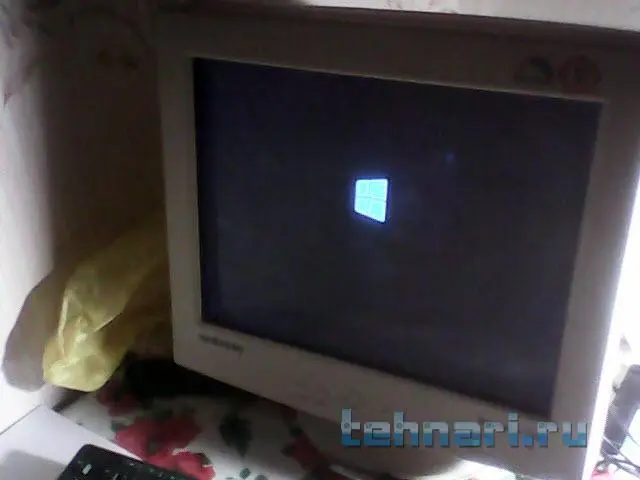

Если пробовать грузиться с диска TechAdmin WinPE (на основе Windows 8), либо с флешки (загрузочная, от Стрельца),
то остановится всё на белом оконце посередине чёрного экрана.

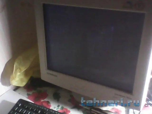

Если грузиться с диска RusLiveFullCD, то будет просто черный (точнее светловато-чёрный) экран.

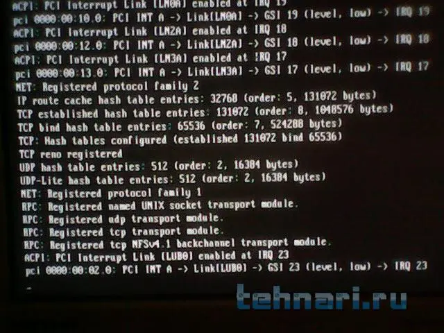

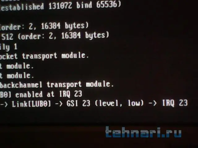

Попробовал загрузиться с дистрибутивного диска Linux Slackware 14.
Последняя строчка выведенного при загрузке Slackware 14 гласит:
pci 0000:00:02.2 PCI INT A -> Link[LUB0] -> GSI 23 (level, low) -> IRQ 23
Всё, далее только мигание курсора.
    10.2 KB · Просмотры: 57
    10.5 KB · Просмотры: 61
    39.1 KB · Просмотры: 51
    19.7 KB · Просмотры: 50
    50.7 KB · Просмотры: 52

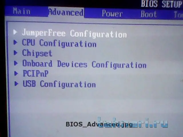

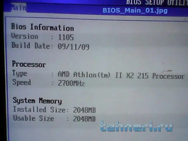

Сейчас подключид другой БП (Linkworld LW6-400W) и сделал снимков BIOS.
Представляю вашему вниманию, господа.
Но проблема сохранилась.
Ничего, что теперь не 430-ваттный, а 400-ваттный БП?
    20.6 KB · Просмотры: 45
    18.2 KB · Просмотры: 39
    30.5 KB · Просмотры: 50
    19.9 KB · Просмотры: 63
    25.6 KB · Просмотры: 149
