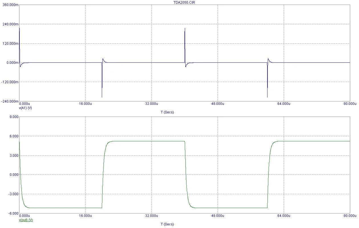

Вот иллюстрация по разностному или сигналу ошибки.Первый график сигнал на входе оу( на ножке)

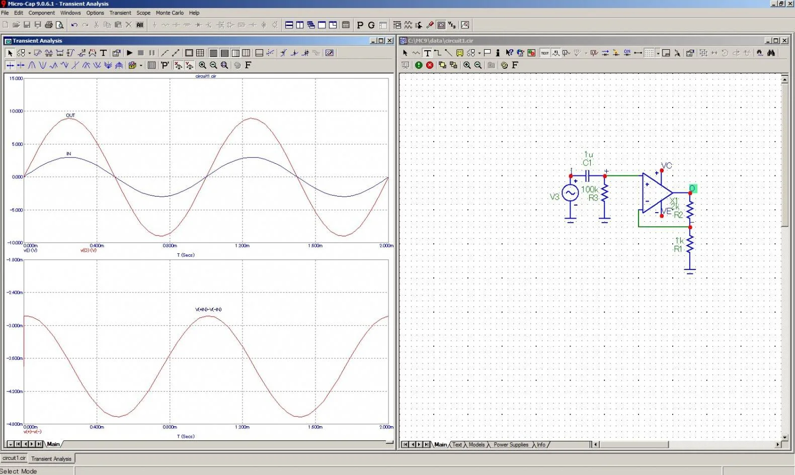

Вот рисунок для наглядности. Сильно упрощенно, пока нет срыва ОС (выходной каскад не в клиппинге, рассматриваем линейный режим работы), входной каскад ОУ усиливает только разностный сигнал, то есть работает с очень маленьким сигналом, вне зависимости от того, какой величины, в разумных пределах, подаётся на вход всей схемы.

ну так понятно,что сигнал ошибки или разностный сигнал в инверте получается вычитанием из выходного сигнала входного с учетом конечно фазы ,что наглядно видно из поста 26 .Второй выброс там характеризует глубину оос и отклик .Чем больше глубина оос ,тем больше выброс.Очень информативно
