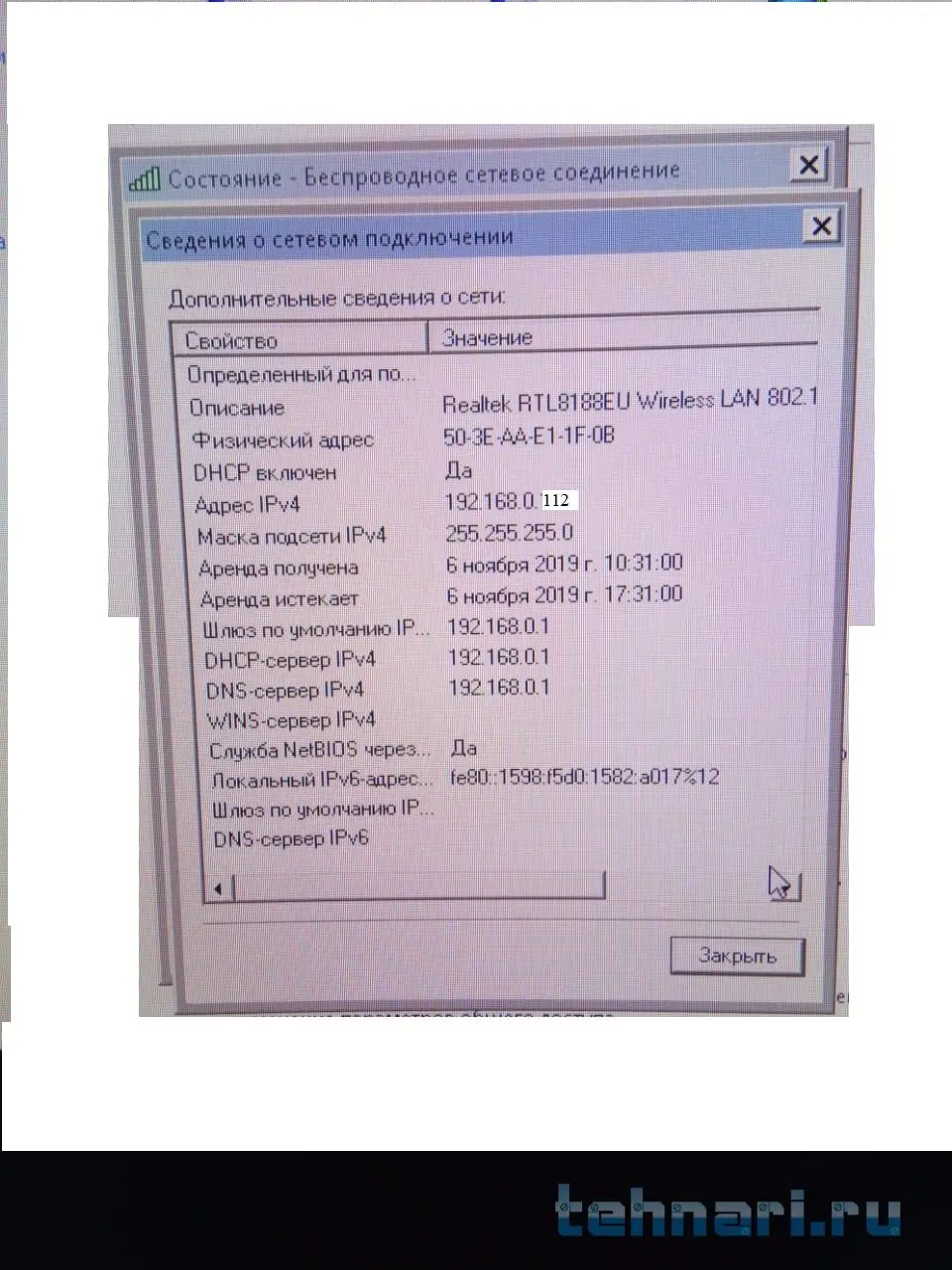

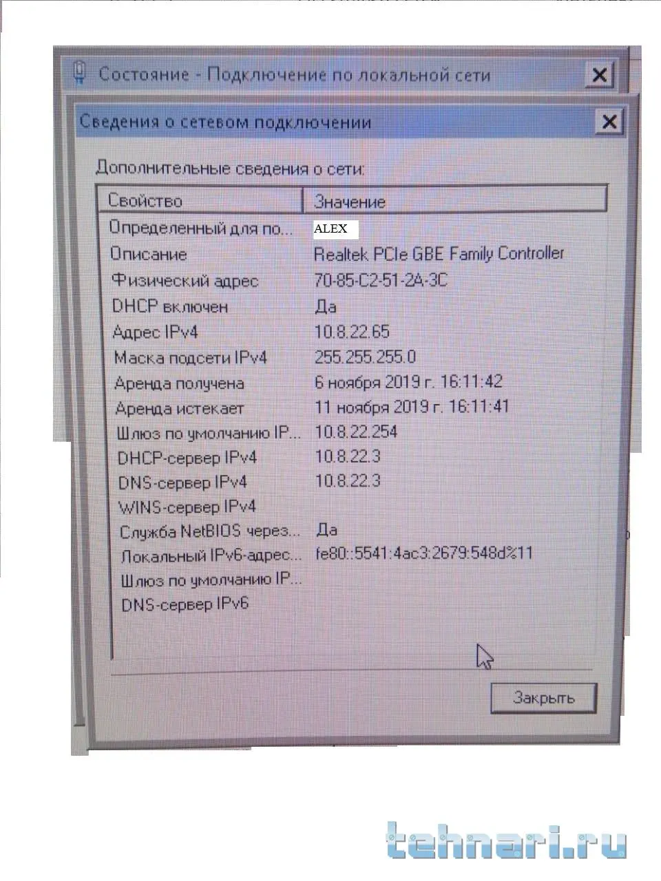

Локальная сеть и интернет конфликтуют!!!
- Windows 7,
- компьютер в локальной сети предприятия.
- через Wi-Fi подключен к интернету
Проблема:
Через некоторое (неопределенное и и всегда разное) время отрубается интернет. Как только выключаю и опять включаю локальную сеть, соединение тут же восстанавливается само собой.
Подскажите пжл в чем причина и как исправить?
Заранее благодарен!
Да, хочу добавить, что при включении компьютера интернет не будет работать пока не выключишь и включишь локальную сеть
дело в маршрутизации и двух шлюзах по умолчанию.
ifconfig /all приложите.

в локалке записал айпи, маску, шлюз оставил пустым, заполнил DNS. Вроде работает. захожу на локалку офиса и интернет.

сетевая карта №1, которая смотрит в интернет через маршрутизатор\модем имеет следующие настройки TCP\IP (привожу настройки, которые встречаются почти во всех случаях при использования SOHO (small office home office) маршрутизаторов.
IP адрес 192.168.1.2
Маска 255.255.255.0
Шлюз 192.168.1.1
DNS 192.168.1.1
Всё у Вас функционирует нормально, интернет работает.
Но вот так же имеется вторая сетевая карта №2, которая смотрит в корпоративную (любую другую локальную) сеть со своим корпоративным шлюзом(отличным от модема\маршрутизатора раздающим интернет) следующие настройки TCP\IP
IP адрес 10.47.10.23
Маска 255.255.255.0
Шлюз тут ничего не указываем, так как MS Windows по умолчанию не умеет работать с двумя шлюзами по умолчанию, помним, что у нас шлюз по умолчанию указан уже в сетевой карте №1 от которой мы получаем Интернет. Допустим в нашем случае адрес корпоративного шлюза будет 10.47.10.2, чтобы выходить в другие корпоративные подсети.
В настройках второй сетевой карты №2 выставляем только IP адрес и маску подсети, а дополнительный маршрут пропишем в командной строке.
