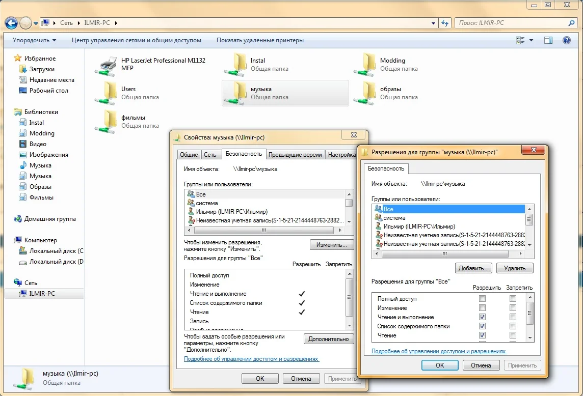

Всем добрый вечер!
до сих пор борюсь с сетью!!
сегодня понял, что в стандартно расшаренную папку Users сетевой доступ имеется, а в другие папки, почему то не заходит
хотя я все настройки сделал абсолютно одинаковыми!!!
куда копать, подскажите?
как вариант: потому что вы дали доступ только в разделе - "доступ"
а есть еще раздел "безопасность"
да вроде как стоят галочки на HomeUsers для чтения, но папка все равно не открывается... и какая-то "Неизвестная учетная запись" присутствует" может её удалить?

УРА получилось!!!
круто))) спасибо большое!
добавил во вкладке безопасность группу "все", для нее поставил разрешение на чтение. И теперь все открывается с ноутбука!

мне так ни кто и не объяснил, что за неопознанная учетная запись у меня там появилась?
это учетные записи которых нет в данный момент, но для которых "обозначены" права доступа
т.е. например создали учетку...дали ей права..потом удалили...система видит ее как учетку - но показывает тока идентификатор юзера...
понятно, спасибо, т.е. я её могу спокойно удалить))
