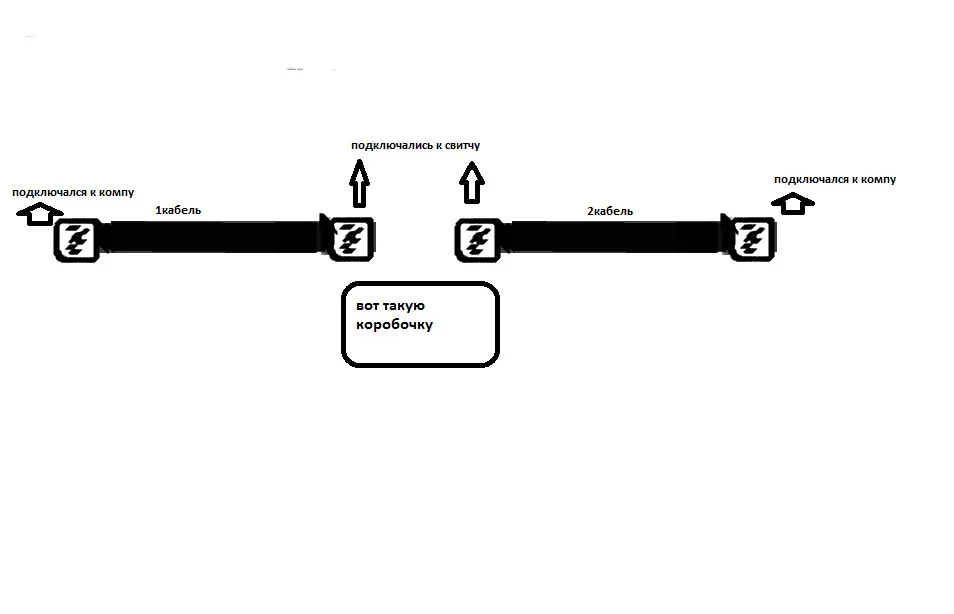

Всем ДОБРОГО ВРЕМЕНИ СУТОК!У меня с другом в одно время был интернет давали нам его через антенну кабелем там на крыше было что то кроме антенны я не знаю точно что свитч или что?из наших домов был положен кабель 8жильный и подключался к этому свитчу или ....У нас была и локальная сеть теперь они пришли и забрали всё так как мы не пользовались инетом теперь у нас остались на крыше два кабеля которые подключаются к нашим компам один мой кабель один друа и теперь нас всего 2 я из за этого я подумал можно ли купить что то типо маленькой коробочки и подключить конец ондного кабеля с одной стороны конец другого с другой и получится целый кучсок кабеля а другие концы к компам !РЕальнО??
Т.е. Вы хотите объеденить компы в сеть, так? Если так, тогда Вам нужно купить свитч, подключить туда провода и настроить компы на взаимный доступ.
два компа объединить.я хочу без свитча.просто эти два кабеля как присоединть друг другу?Есть два куска кабеля обе стороны с разъёмами просто одна сторона подключалась к ПК а другая к свитчу теперь я хочу те стороны которые поодключались к свитчу просто подключить друг другу.Такую коробочку купить незнаю как называется она и из двух кабелей сделать один

А какой длины кабели?если слишком длинные то возможно скорость будет ОЧЕНЬ плохой
нет максиму оба вместе40м
как называется это коробочка ???И мне один человек сказал что это не получится потому что разъём свитча какойто другой кросфаер
Скорее всего свич
я говорю свитч мне не нужен вообще мне нужна эта коробочка удлинитель ,просто я хотел спросит сработает это?
Можно попробывать спаять эти кабеля .Но насколько я помню там есть специальная схема (если подключать напрямую )
должно сработать

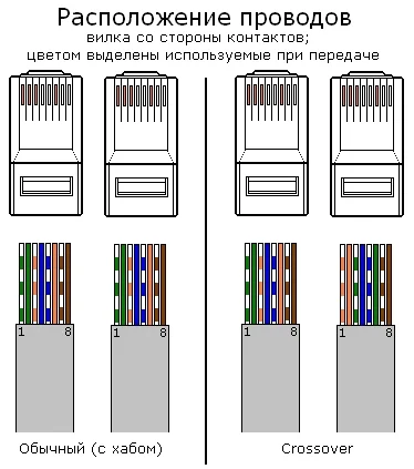

вот распиновка кабеля на кроссовер

ЗАчем мне она я же буду просто подключать с одной стороны один кабель с другой другой вы увидели ссылку на первой странице??
проводы же все равно присоединяютя к друг другу прямо
Просто скрути жилы по цвету и изолируй, себе так делал на качество не повлияло.

с крещеный кабель - для 2 компьютеров вместе
нет, коробочка то зачем ? сделай нормальный кабель ....
даже если сделать подключение двух и более гнезд в коробочку, и в них кабели вставлять( переходник) , все равно ,ты не сможешь больше 2 пк одновременно включить ....
коробочка как знаешь называется хаб, и сам не сделаешь такое... там контролер нужен...

Может пригодится кому нибудью. Mожно и непокупать впринципе переходник а просто спаять по цвету и заново обжать по схеме кроссовер(переходник стоит больше ста рублей а эта операция обойдется в рублей 20 и минут 30 времени)
переходник, розетка. называется.
Олег мне нужно всего лишь два компа подключить из за этого преходник гнездо-гнездо удобен.
да - но если сделать не правильно то помехи будут делать проблемы - потому я и посоветовал сделать цельный кабель.
что неправльно?Я переходник куплю :tehnari_ru_250::tehnari_ru_159:
