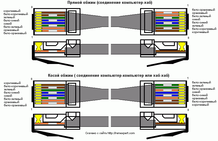

Я объясню есть два куска кабеляиз каждого домоа они шли на крышу но после того как свитч потерялася ма)))Тогда остались только концы кабелей у нас было два кабеля т.е мой и моего друга.И за наших двух компов не вижу смысл покупки свитча и из за этого я этии концы хочу соединить вместе и получить целый кабель а два конца соединить к компу один к омоему один к компу друга
Да с этим переходником должно все работать если правильно обжаты все концы кабеля, в чем я сомневаюсь так как когда соединяют свич-комп (что у тебя и было раньше) обжимают провода не так как когда нужно соединить комп-комп (то что ты хочешь сделать сейчас)... так что схема что была выложена выше тебе еще пригодится :))
Какая-то там чуть не правильная картинка, вот так нынче обжимают витую пару, хотя может в других странах очередность цветов для обжима маняеться, я хз...
    14.2 KB · Просмотры: 31,853
Вообще в витой паре востребованы всего лишь 4 проводка из 8:
1, 2, 3 и 6. В данном случае это Бело-оранжевый(1) Оранжевый(2) Бело-зеленый.(3) и Зеленый(6)
При подключении витухи ПК-Свитч, с обеих сторон обжим одинаковый.
При подключении ПК-ПК с одной стороны все остается как есть, а с дугого конца котакты 1, 2 меняются местами с 3 и 6. :)
нормально там все...просто у тебя схема В, а у него А :)
