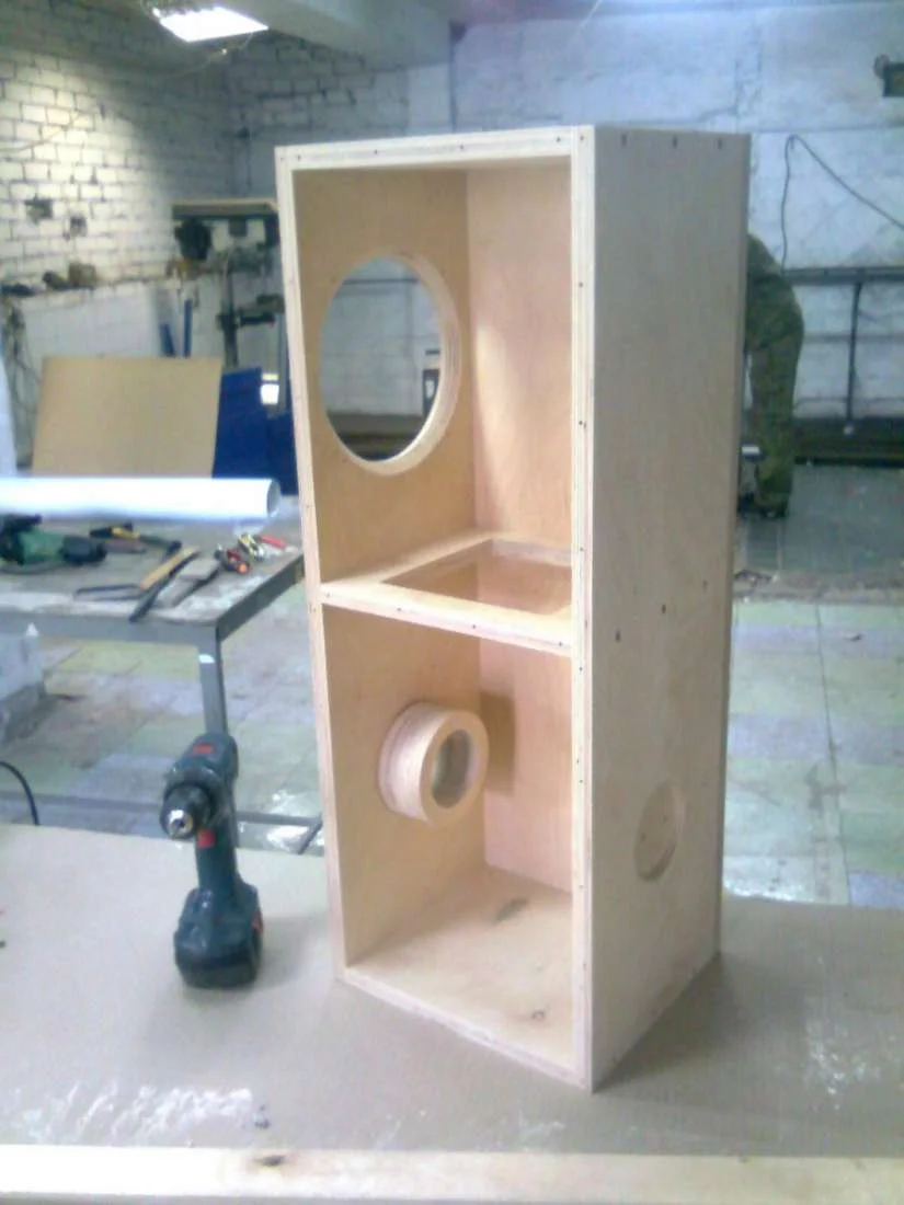

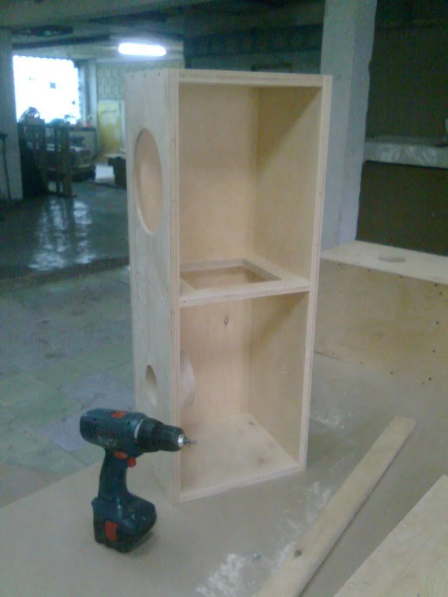

Строил тут коробки для 206 Fostex.
В конце мероприятия возник вопрос об внешней отделке.

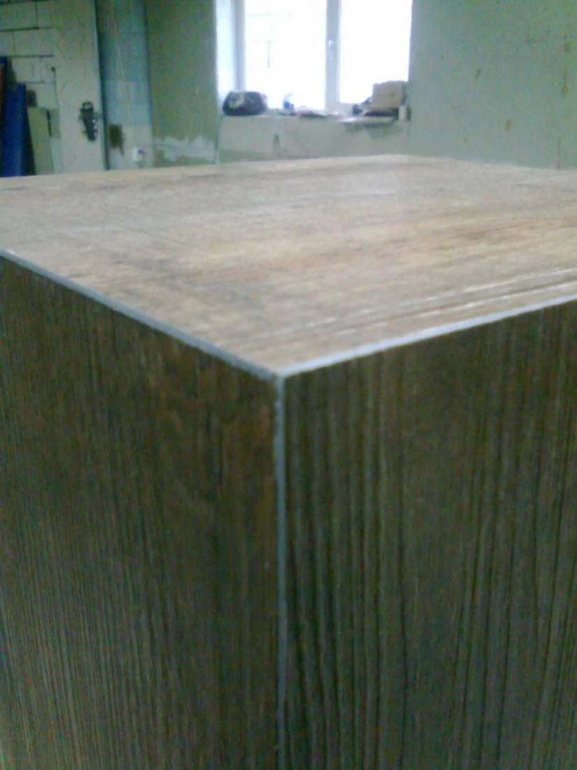

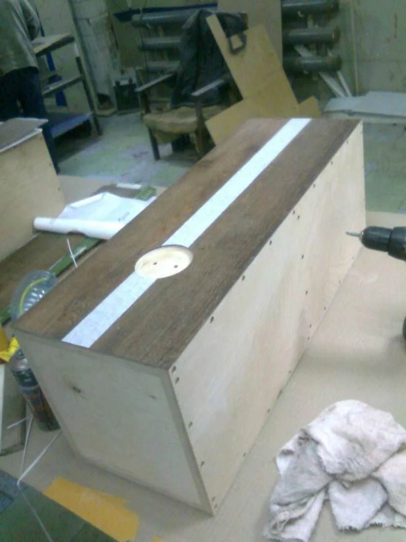

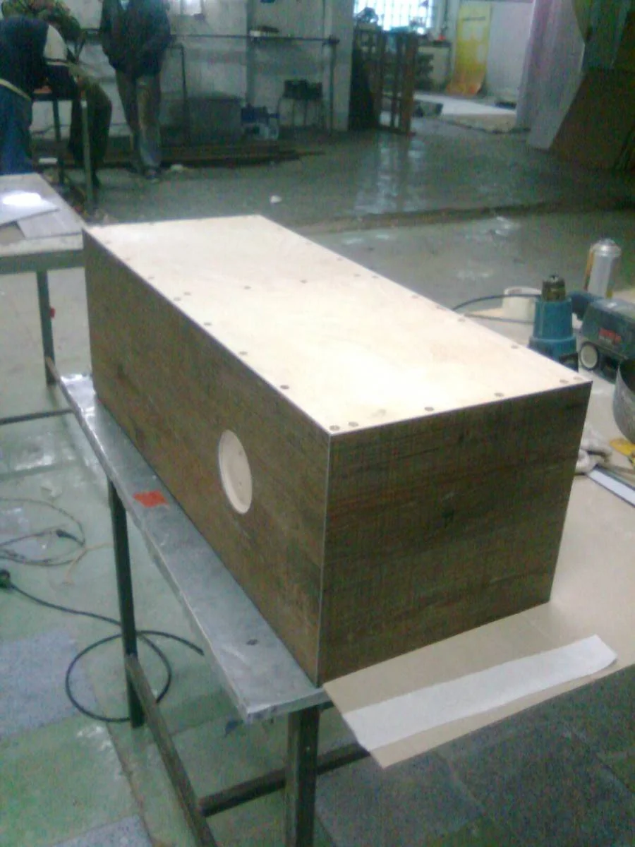

В "Ордере" обнаружил любопытный материал. Типо ламинат на самоклеящейся основе. Довольно таки гибкий и легкий в обработке. Толщина 2мм, клеющий слой едренный. И самое главное! Текстура натуральная аж жуть берет, и швов невидно.

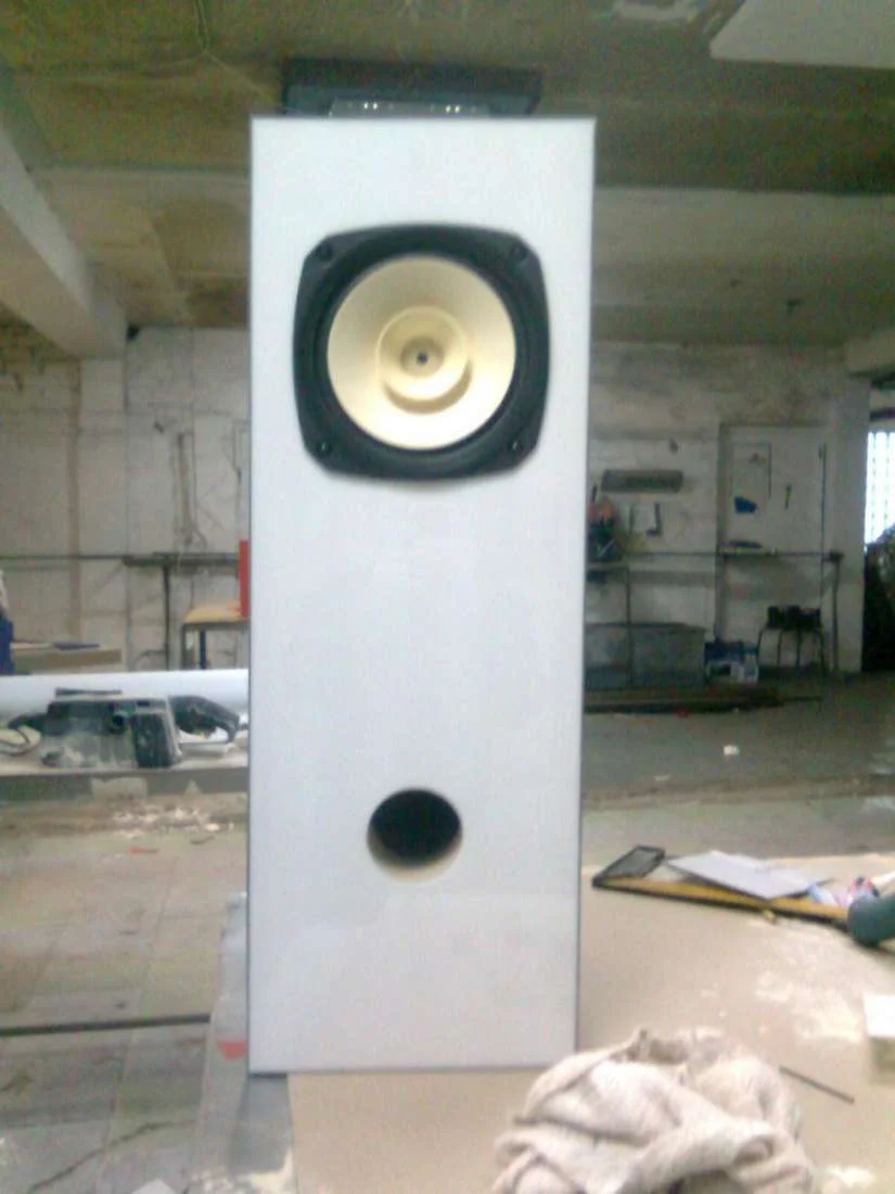

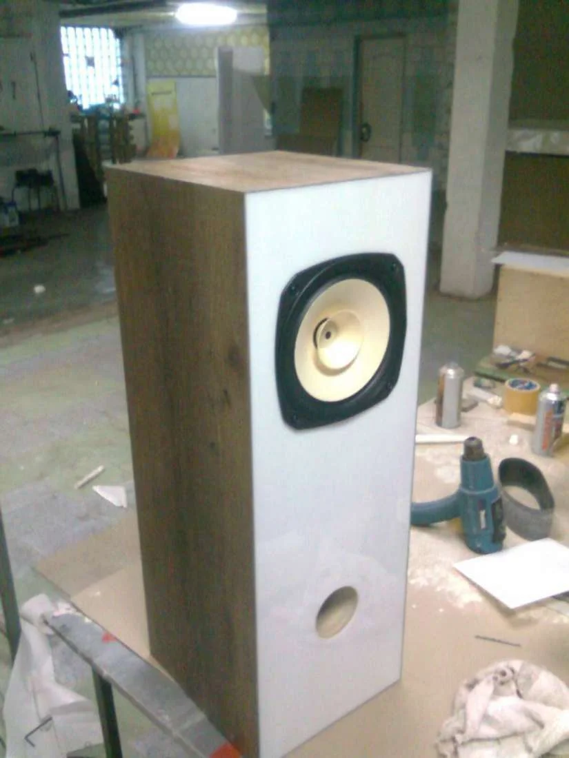

Вобщем лицевую часть сделал из акрилового белого стекла а все остальное отделал собственно вышеупомянутым ламинатом.
