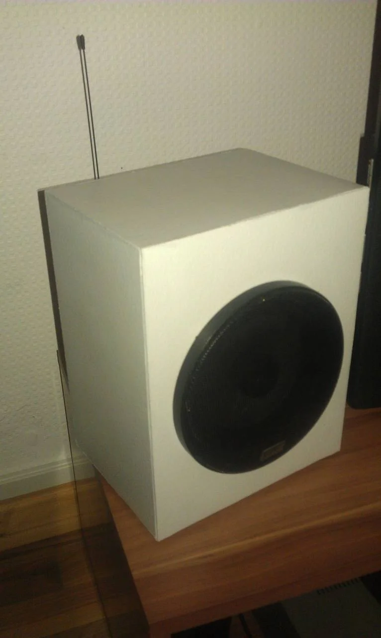

Ну в моем случае торцы глаз не режут, заморачиватся не стал. А так стачиваешь кромку под 45гр. Получается очень хорошо.
Главное в этом материале это его бронебойность. Для пола всетаки.
Я сегодня тоже плитку купил .
Правда простой белой.

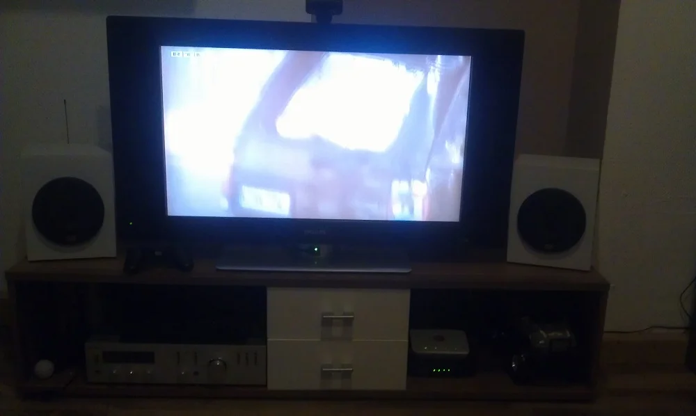

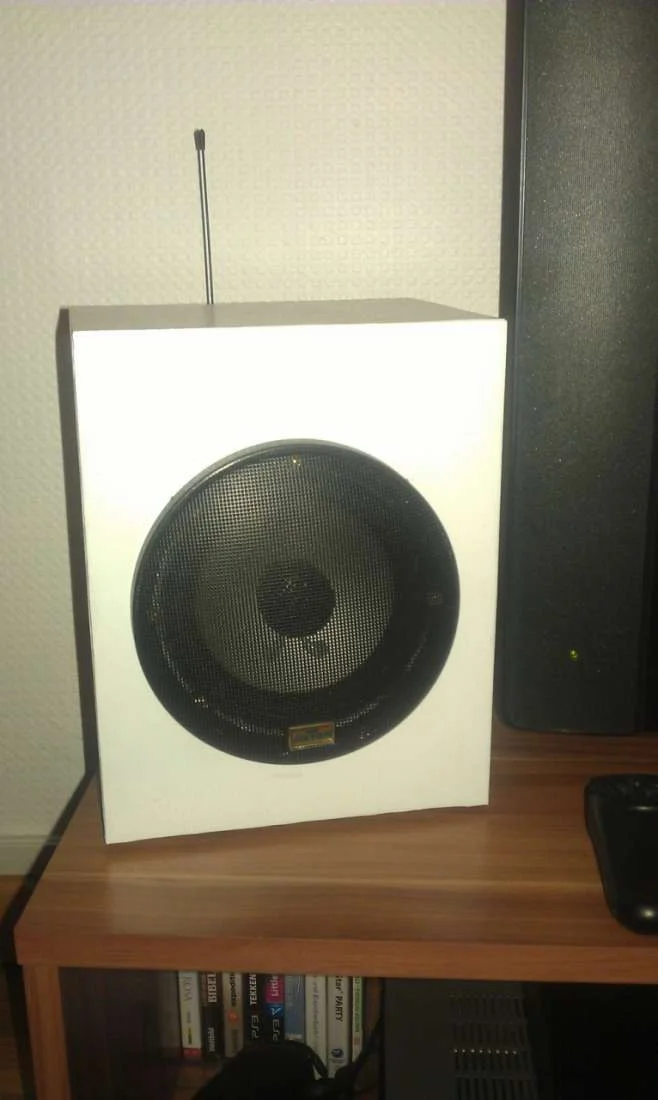

Обклеил колонки получилось нормально.
Так что спасибо за идею.
Да просто не хотел темку своим барахлом засорять :tehnari_ru_203:
Ничего особенного автомобильные дины по 35 Вт номиналки.
Как раз к моему усилку:)
Играет на так нормально.

Саня, а у тебя звук не изменился после оклейки?
У материала есть побочный эффект -большой вес. В теории должен здорово гасить резонанс.
Не знаю.
Но на мой слух ,медведь на ухо не наступил но и не спец,как будто немного приглушённо играть начали.
Раньше немного гул был ,колонки из дсп 13 мм довольно тонкие.
После оклейки гул ушёл.
