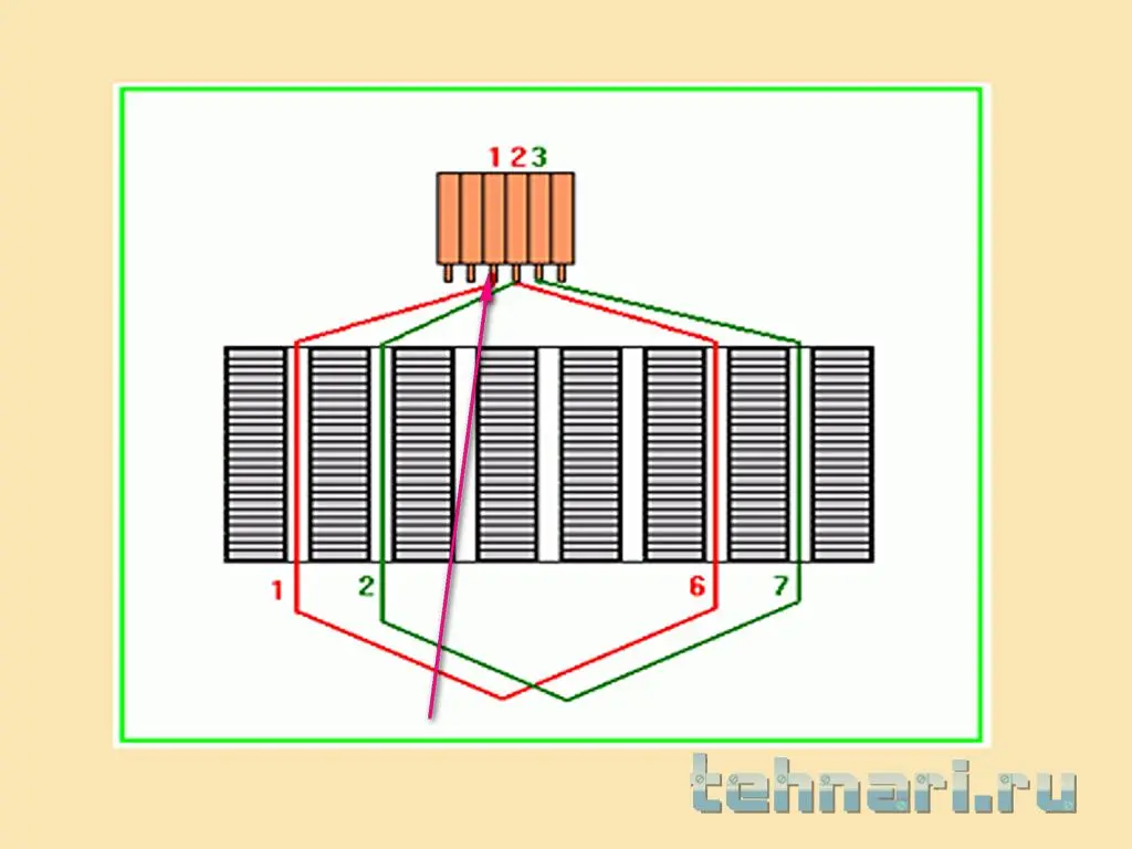

а вообще как с ними работают выше сказали - резать и считать.
Посчитать не проблема. Порезать- тоже. А как же укладка.? Резать и рисовать ? По моему проще сматывать как помне намного проще.Специально сделал фото- провод через ламели проходит целый. Здесь что сотни витков нет. Лака на этих якорях я не вижу не на одном. Да и зачем ? и так работают годами.
А вот вопрос по укладке. 11 пазов и 11 ламелей.Неужели за все эти годы нигде не появилась схема укладки. Двигатель то унифицированный. Выпускались сотни тысяч.
по такой схеме состав для своего движка. для этого один провод обмотки отсоедини и считай его №1. ну а далее по образцу. наверное и для твоего конкретного движка в нете можно найти данные. но быстрее сам таблицу изготовишь.
а вообще - существуют справочники обмотчика электродвигателей. их огромное количество.
вот здесь еще посмотри - первое что попалось. надежды никакой, что будет именно такой движок, мощности большие и в основном переменка.https://vitkovoe.ru/DC_series.html

Ну да Вы правы. Книжек много.Вот если бы вспомнить Автора.Когда учился Попадалась в руки книжка " Электрооборудование ....и тд." Предмет" сопутствующий"- но вот запомнилось там развернутая схемка укладки именно на 11 /11. Начал зарисовку опять не повезло.Котики внесли поправку. Такие мелкие кусочки Теперь не собрать.Нет "основные"помню, но там еще один виток перекидывается со смещением.Выглядеть должно примерно так./только 1 ламель должна быть против паза.Сначала 1-2-3 ламель потом 7-8-9 дальше еще не разматывал./некогда другие дела/.
