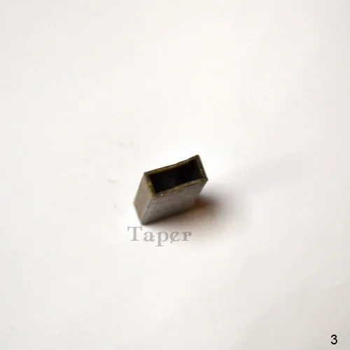

Увидел в продаже очень маленькую флешку на 8Gb. Удивил размер — меньше USB блютуса. Купил. Немного попользовался и решил сделать для себя стим флешку.
Идей много, но пока решил их отложить.
Основной проблемой оказался именно размер флешки из-за которого она и была приобретена. Ее размер это практически колпачок прикрывающий разъем плюс четыре миллиметра выступающих из него.
В результате сначала решил попробовать недавно придуманную технологию изготовления корпуса.

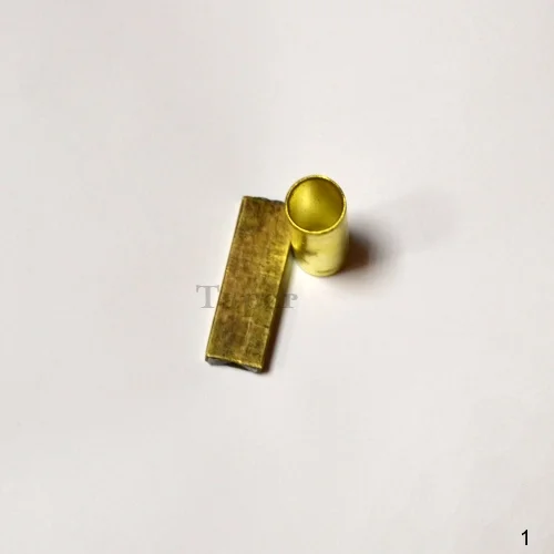

Задумано следующее. Есть латунная трубка диаметром большим чем нужно для изготовления корпуса. Как вариант можно было разрезать ее. Затем согнуть и запаять.
Решил попытаться осадить латунь (уменьшить диаметр трубки).
Дальше фотографии. Их не много. Но все будет понятно.
1 Трубка и то что получилось.

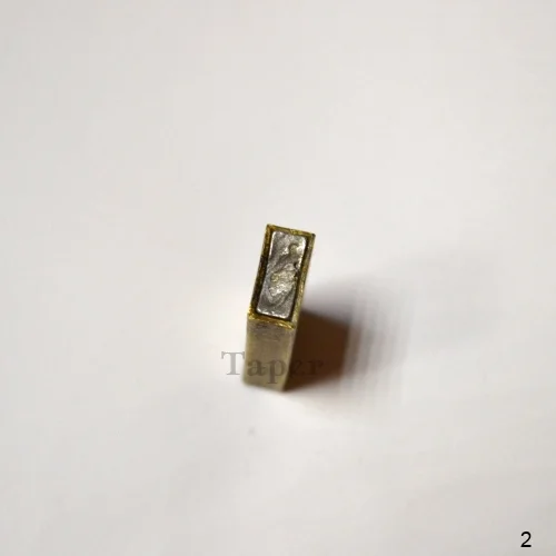

В отожженную трубку был залит свинец. Далее с помощью молотка и тисков трубке была придана необходимая форма и размеры.
2 Латунь очень пластична и одного отжига хватило для придания правильной формы.

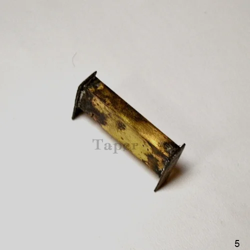

3 Трубка из которой выплавлен свинец.

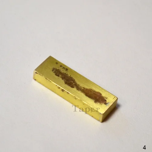

4 К трубке были припаяны торцевые части. Первая шлифовка.
На фотографии видно что торцы отличаются по цвету. Решил их заменить что бы попадали в цвет. Заодно проверил внутренние размеры корпуса. Повторно залил свинец и еще раз уменьшил размеры. В результате колпачок очень хорошо надевается на разъем.

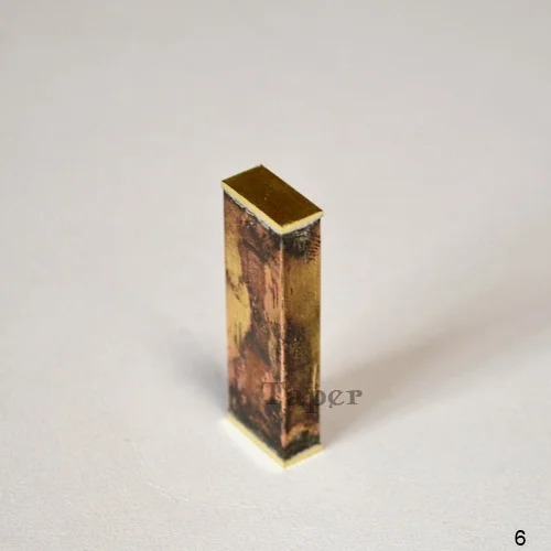

6 Опять шлифовка.

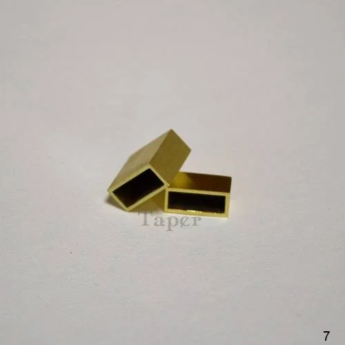

7 Заготовка разрезана.

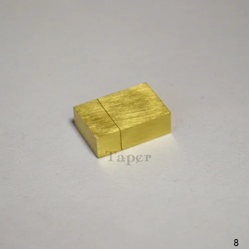

8 Первая грубая шлифовка. Части корпуса подогнаны.

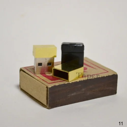

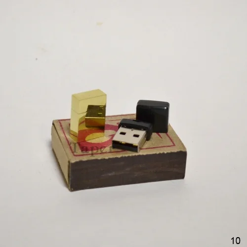

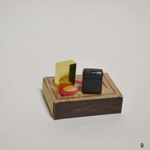

9, 10, 11 Переезжаем в новый корпус.
Корпус сознательно сделан немного длиннее. Возможно перед окончательной полировкой я уменьшу его до минимальных размеров.
Удивительный цвет оказался у этой латуни после полировки. Скорее всего это от добавки алюминия. В сплаве его может быть от 0,4 до 2,5 %. Отполированная она стала похожа на золото. У ювелиров латунь с 2,5 % алюминия и 2,5 % цинка не отличишь от золота.
Вот что пока получилось. Попользуюсь некоторое время.

Спасибо всем за комментарии. Ну и по порядку...
Те кто работает с мелк. деталями знают что достаточно сложно при таких размерах выдержать все углы и параллели. И с этим у тебя все "и правильно и красиво", полезно было бы рассказать подробнее...
Углы и параллели в данном случае получаются автоматически. Трубка-заготовка от торцована. Угол 90 градусов. А параллельность зависит от параллельности/изношенности губок тисков.
Будут вопросы, расскажу.

Все чистая правда!!! :D Ну почти. :D Были попытки проделать тоже самое с деревянным бруском нужного сечения, упирается, не получилось. И второй вариант с металлом. Он дает четкие геометрические размеры. Но как то пружинит. Сначала получилось, а потом латунь "раздалась" увеличилась на десятку. Флешка стала болтаться. Убрать эту десятку на металле не получилось. Второй заход с отжигом и свинцом убрал этот зазор. Возможно нужно было чаще отжигать.
По поводу ровно да гладко, попробуй зажать трубку в тиски и аккуратно отстучи поверхность, получишь идеальные плоскость и углы.

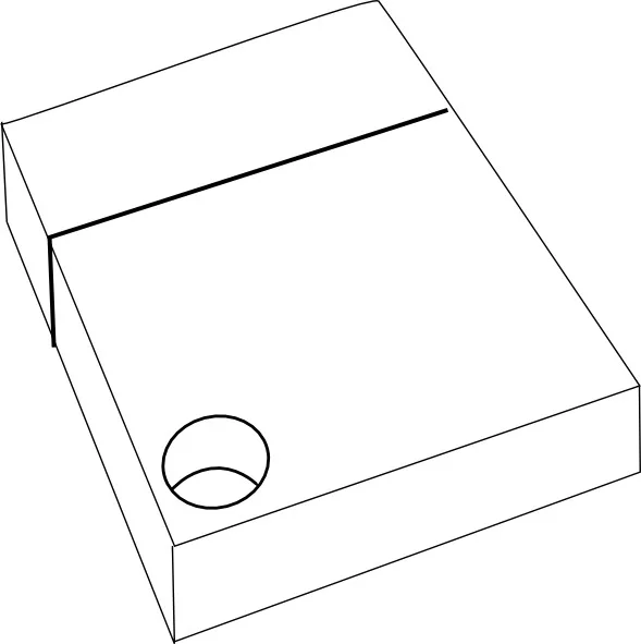

Готов выслушать любые предложения. Шнурки, цепочки, вернуть поверхность как на восьмой фотографии... Только с предложением варианта реализации идей. Где что должно быть расположено. Как выглядеть.

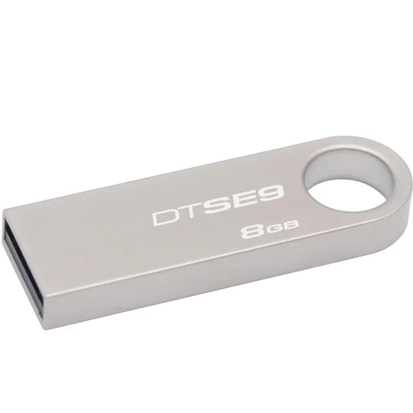

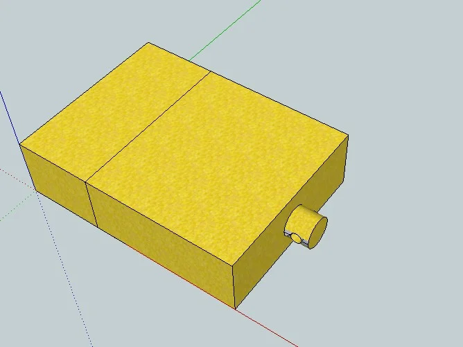

Ушки и прочие "нашлёпки" сразу же изменят форму, а она интересна тем, что примитивно-простая. Если бы мне пришлось искать варианты крепления шнурка, я бы использовал трубку...
Что-то в этом роде, может в другом месте или другой формы - важно не задеть электронику.
    11.8 KB · Просмотры: 47
отправил набросок и вдруг подумал, что отверстие можно сделать не поперёк (как я предложил), а вдоль флешки, чтобы "прошить" и корпус и колпачок. Тогда колпачок не будет теряться.
А можно использовать первый вариант, только добавить такое же отверстие на колпачке, чтобы объединить их одним шнурком.
На самом деле это не флешка, а карт ридер с micro-SD картой.А для шнурка можно сделать кольцо на верху.
Не получится, это крышка USB разъема. С другой стороны на уголке просверлить под 45 градусов отверстие 2 мм и вставить шнурок от мобильника ... :)
Есть у кингстона готовый вариант.
