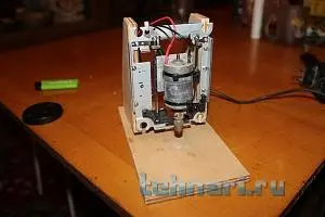

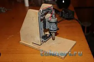

Совет. Видел модификации для сверлилок для плат, смысл их в том, что моторчик без нагрузки вращается значительно медленнее, чем при сверлении. Помогает при позиционировании сверла- медленно вращающимся сверлом попадаем в пятачок, увеличиваем подачу сверла и мотор автоматически выходит на полные обороты. Схему дать не могу, ее нет у меня, точную ссылку тоже, увы. Но может Вас идея заинтересует и кто нибудь другой подскажет схему или сами найдете.
Спасибо, учту. Видел подобные схемы.

Не понимаю как люди эти цанги центруют ? У меня 4 шт. валяются и отцентровать их не возможно.
Для начало надо, чтобы цанга не била на валу. Если это условие не выполнено, то как не зажимай сверло, не получится ... :)))
Так их 100 шт. нужно покупать для отбраковки ?
Тема заглохла по причине отсутствия цангового патрона и вдохновения. А так, есть всё что нужно. Моторчик взял от шурика, аж на 14,4 вольта. Если не уйду в апатию, скину фотографии того, что сделал на данный момент. Голос со стороны: за это время можно было сляпать кучу такого добра. ( можно, но я был занят другими делами и делаю всё по мере вдохновения и возможностей) Да и вообще, ухожу в депрессию.
На маленький шурик можно прямо на него ставить патрон ф6 мм, малооборотисный и сильный хороший станочек, только на стойку поставить ... :)
В детстве у нас не было цанг, крепили на моторчик цангу от грифеля циркуля. Обматывали сверло фольгой от крышек молочных бутылок и зажимали и все было ровно ... :)))
Можно, но только не на тот шурик, у которого рассыпался редуктор.
