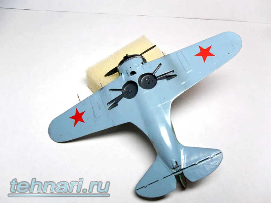

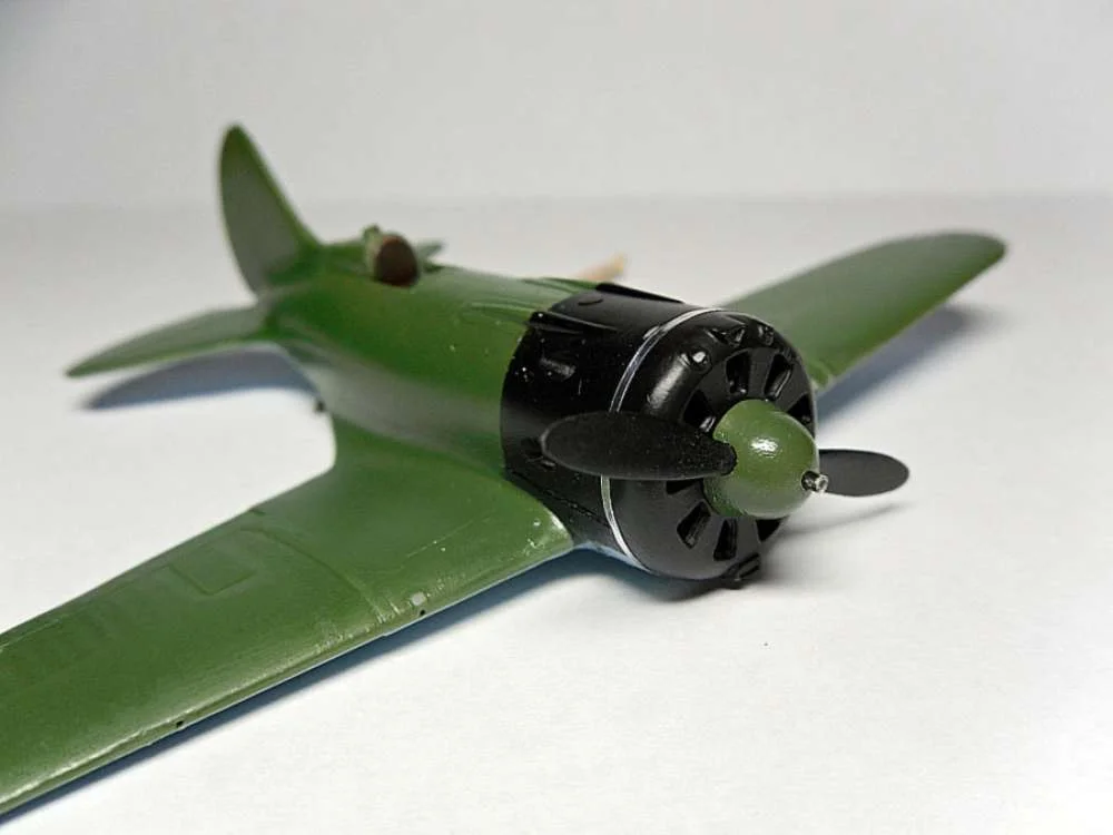

Ну и еще маленько фотографий, поставил, лучше сказать примерил винт....

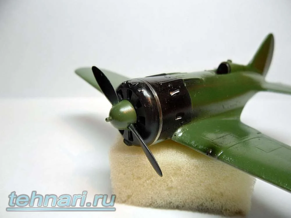

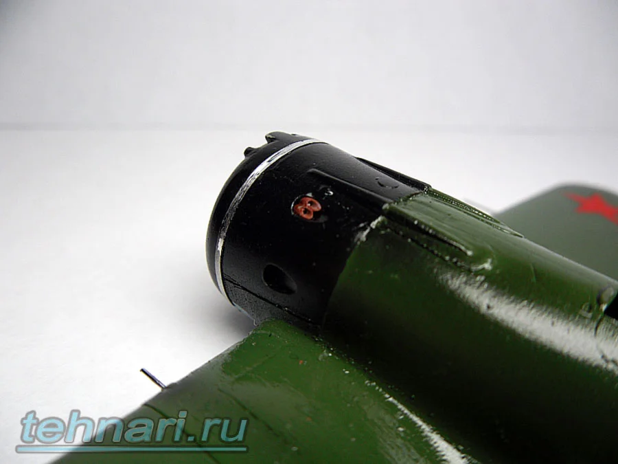

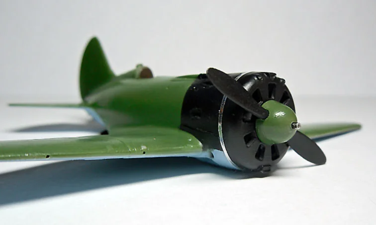

Ребята, сегодня прибежал домой и сразу красить, решил подправить цвет. Я добавил маленько красного и зеленый приобрел такой слегка коричневый оттенок. Добился я авиационного защитного, ну и задул модель глянцевым лаком "акан", для того что бы нанести декали и сделать тонировку...

Замечательная покраска!
Денис, сажа блестит. :(
Денис
А, в чём смысл вот этих чёрных полос на крыле?
Витaлик, это сажа от пулемётов.
Конечно она и будет блестеть - это же глянец. Я же писал, сделал это для тонировки и декалей, потом задую полуматовым лаком и если понадобится глухим матовым, не переживай он не будет так блестеть.
Верно, т.к. я задул все лаком, то потом краска не ляжет вот заранее и покрасил. Я купил сегодня инсулиновые шприцы, из иголок сделаю пулеметы.
Валера, спасибо! Это для меня лучшая похвала.
Денис, может быть звёзды лучше задуть, там ведь простая, без канта.
задуть звезды это не проблема, особенно после надписи Аэрофлот на Ан-12, только трудно будет сделать бортовой номер, а цвет декали подобрать краску для звезд еще сложнее.
Понял, жду продолжения.:)
Конечно интересно, у самого руки зачесались.
Тоже всегда с интересом просматриваю!

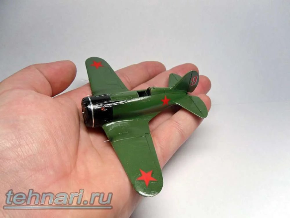

Ну а это так, смеха ради... :)
Моя рука и самолет.
