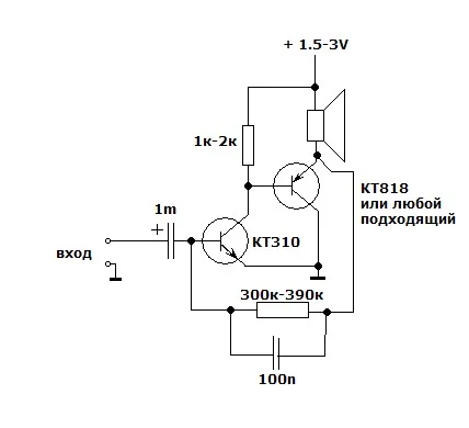

я тут читал одну тему,но там
толку недобились,скажите
сколько эта схема выдаст
ватт ,если 4омный дин
подключить,и 4вольтами
питать схему.рабочая ваще
она?

Сколько ватт? Да тут речь идёт о десятках милливатт, не более)))
вы меня сильно агорчили. ;(а там гогорилось мол если цепануть динамик поменьше сопротивлением то получешь около 2-х ватт....,Где взять схемку на парочке транзюков с небольшим питанием(6......8 вольт,макс..)и мощностью 1.5ватта,можно около двух ватт,подскажите пожалуйста...:/
Я думаю, что на парочке транзисторов, усилителей на 1,5 Вт при 8 вольтах нет. В данном случае вас спасут только микросхемы.

Схемка в первом посте это скорее всего телефонный усь, т.е. на наушники. КТ502 2 ватта не выдаст никак, сгорит.
кт502,максимум 625мВТ,а если впихнуть кт818 или 837???
Попробуй, схемка то простая, можно на макете собрать, возможно заработает.

а сколько я на этой схеме выжму (ватт) ,если поставлю 4омный динамик и запитаю схему 6-ти вольтами?
не более 1 ватта, если она не сгорит

В предаставленной ТС схеме нехватает комплементарной пары транзисторов.. я право непомню, как они включаются (давно собирал), но повысит мощность 2-4 ватта точно )))
А чем не устраивают мощные ОУ типа TDA20xx?. Схемы на них очень просты, при правильной сборке работают практически сразу. Я свой первый усилок делал на извините, К174УН7. 12 вольт питание, выходная мощность 2x3 ватта. С тех пор делаю только на микросхемах - с ними проще.
