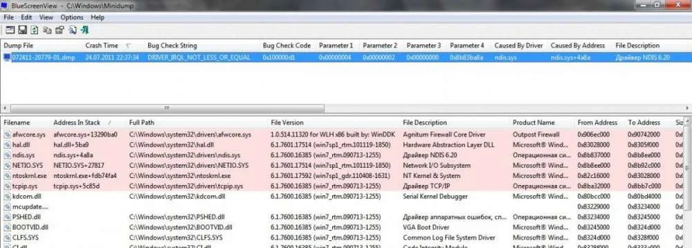

Может ли кто нибудь проанализировать малый дамп памяти , винда экраном смерти "порадовала" . Дамп прилагаю .

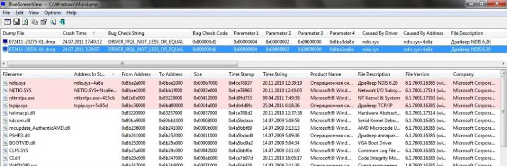

Вот только что опять BSOD , ругается на ndis.sys . Покопаюсь в сети может что-нибудь найду .
Второй дамп

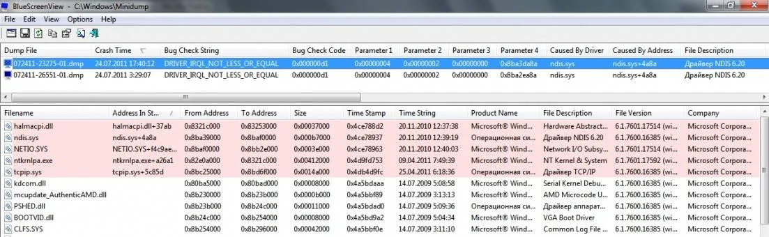

Нашёл одну програмку для анализа дампов BlueScreenView , скрины прилагаю

Win 7 Pro поставлена вчера , все обновления установлены , может как-то взаимосвязано что вылетает при запущенном utorrent . Nod32 + Outpost Firewall pro 7.5 , прочитал что может помочь снятие галочки разрешить отключение этого устройства для экономии энергии в свойствах сетевых адаптеров в диспетчере устройств . Подожду с запущенным торрентом .
После третьего BSODа восстановил образ с win 7 Ultimate , после запуска utorrent через несколько минут опять BSOD , скрин прилагаю . Вместо Outpost Firewall Pro 7.5 поставил Outpost Firewall Pro 7.0 , пока работает с запущенным торрентом , посмотрю что будет .

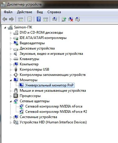

установите драйвера на сетевую карту и монитор.
Сетевой предлагаю обновиться с установочного диска пишет что не требуется обновление , потом разрешаю обновиться из интернета и карте и монитору тоже пишут что не требуется обновление
Вот скрин
    31.9 KB · Просмотры: 99
ненене))) сами поищите в сети новые драйвера для ваших устройств, ОС в этом плане архаична)

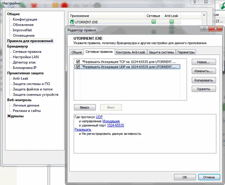

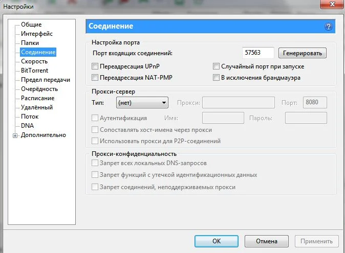

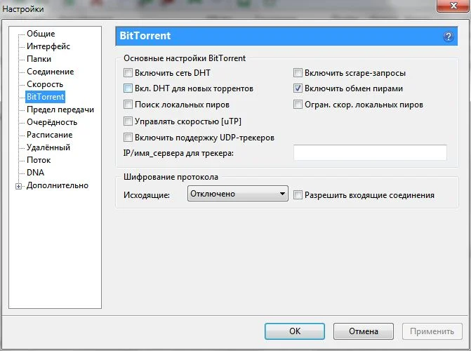

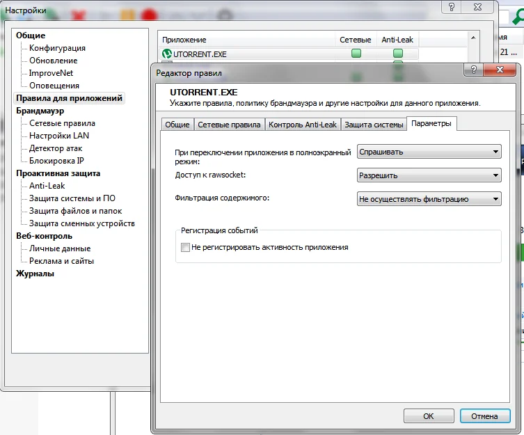

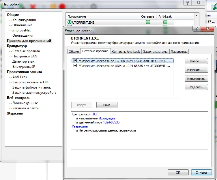

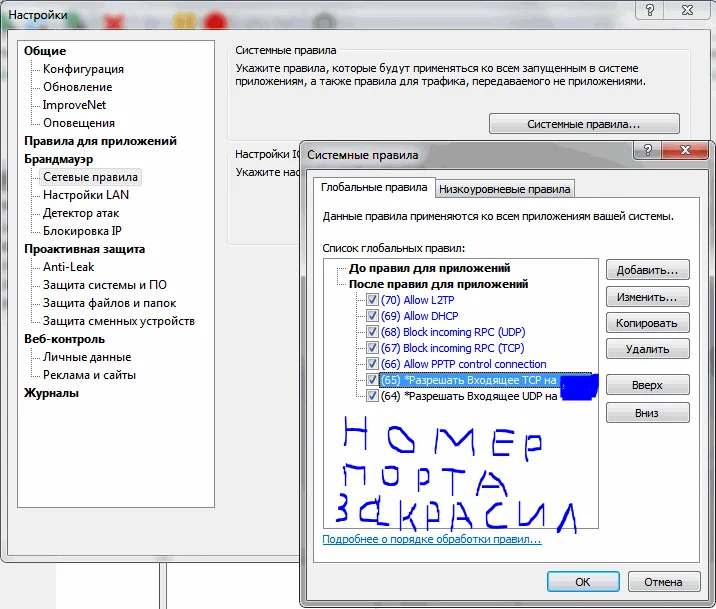

Обновлял драйвера не помогло , винду переставил тоже вылетает , лазил по разным форумам , решил попробовать один совет (во-первых, назначьте статичный порт для utorrent, например 1515. во-вторых, в правилах аутпоста делаем так: в глобальных правилах разрешаем входящие TCP и UDP на порт 1515, а в правилах к самому utorrent - разрешить исходящие TCP и UDP на порты 1024-65535. всё, клиент настроен. далее проверяем исключения в антивирусах\аутпосте (клиента тоже можно поставить в исключения в аутпосте)) скрины выложу . Вылетов пока не наблюдается , попозже отпишусь .

8 часов уже качаю , пока без вылетов .
