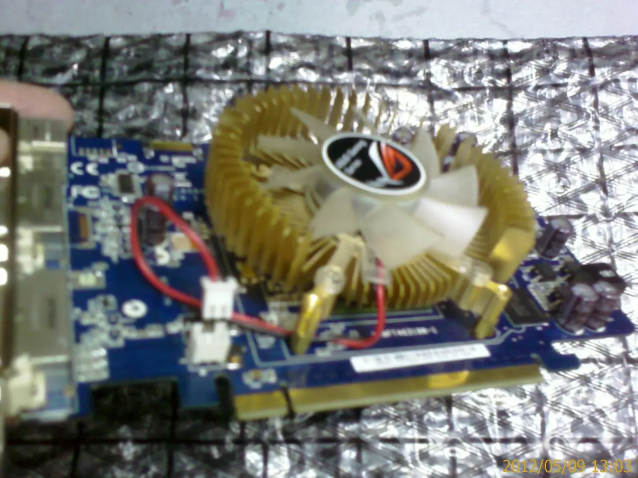

Итак, подопытный не забит пылью и пауки на нем не вешались :)
Карта довольно чистая и взята была эксперимента ради.

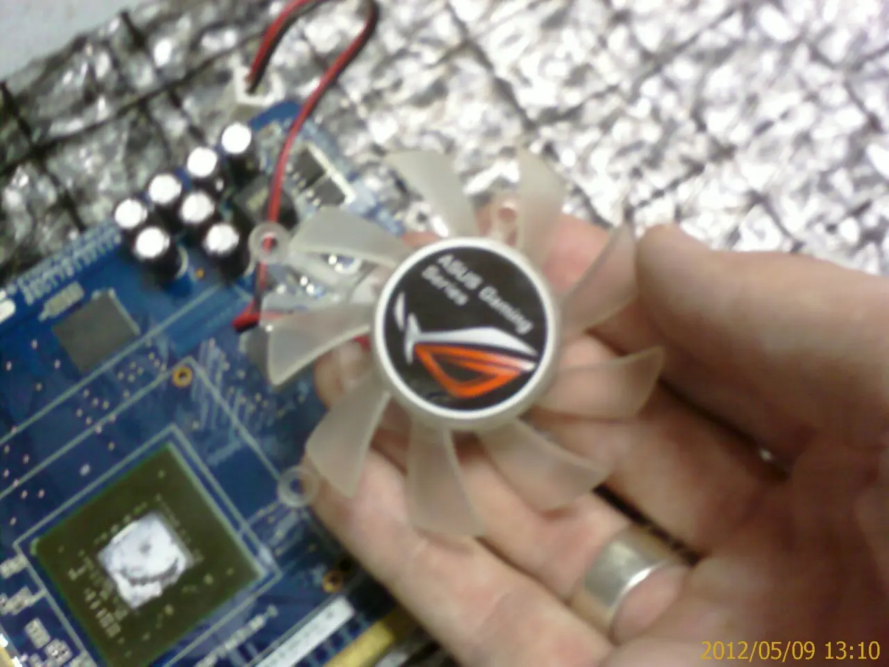

1) Отстегиваем коннектор питания вентилятора от платы

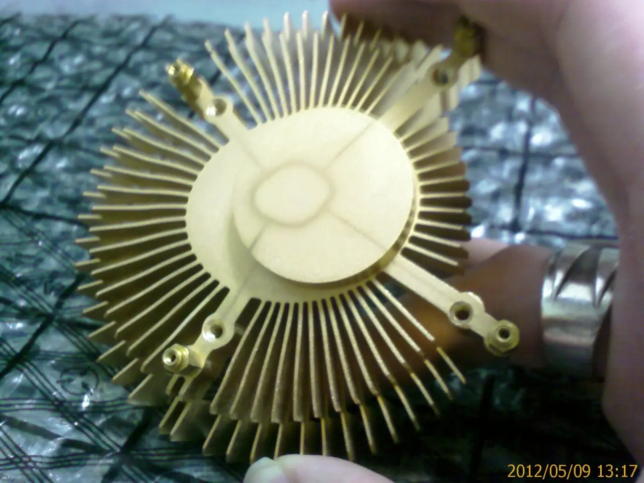

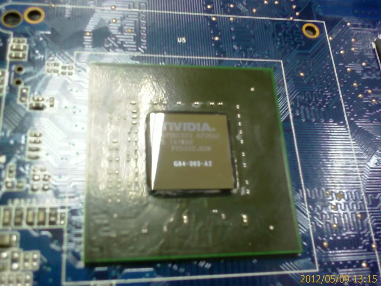

Тщательно чистим от пыли и грязи и вот, что получаем:

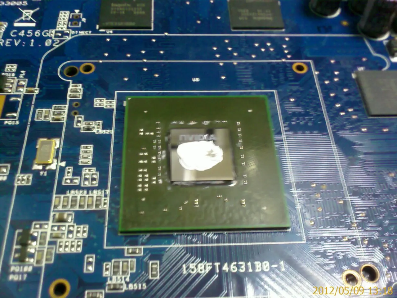

На фото видна старая паста белого цвета (ее еще можно использовать она густая), так - же бывает сарая, голубая и розовая как жвачка - довольно трудно удаляется!
Если у вас именно тот случай с присохшей пастой, вам нужно немного промывки для плат или растворителя. Несколько капель на засохшую пасту (на радиаторе и чипе), немного ждем и тряпочкой или салфеткой аккуратно стираем пасту и получаем вот такую красоту:

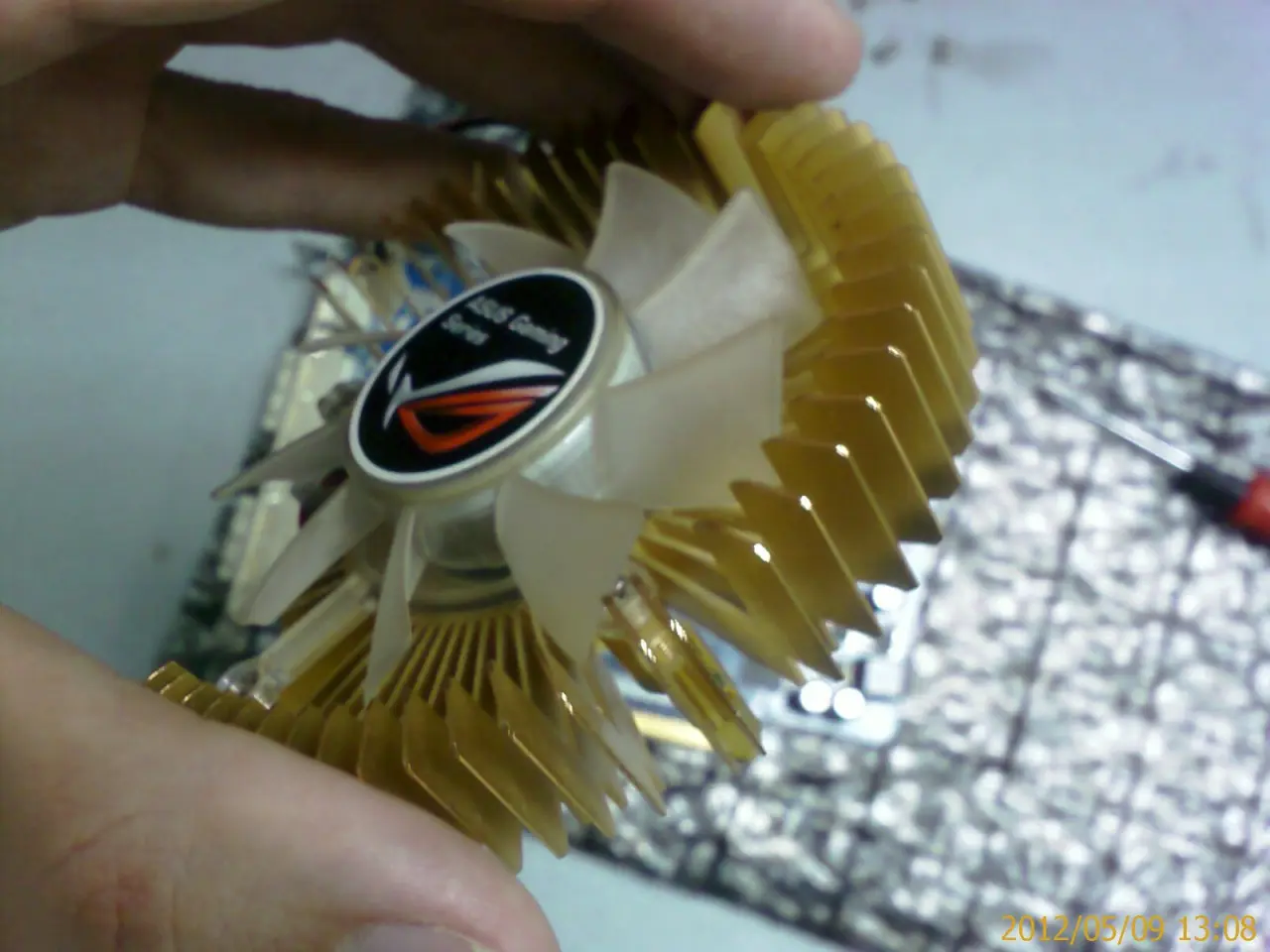

5) Далее откручиваем 4 крепежных винта и отделяем вентилятор от радиатора, то - же хорошенько чистим и сразу - же смажем маслом.

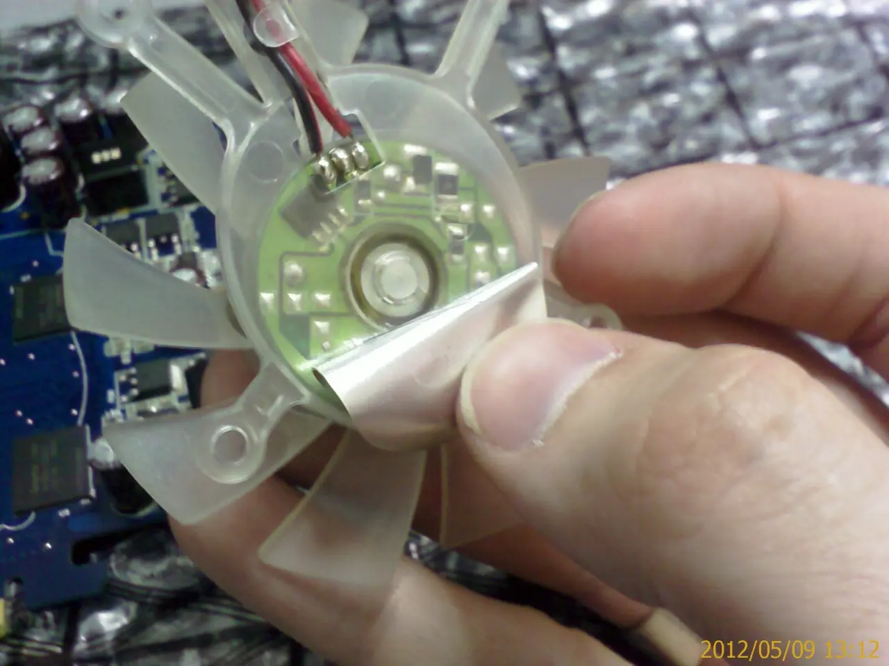

6) Для того, что - бы смазать вентилятор нужно снять наклейку с его обратной стороны, что - бы добраться до пробки (в некоторых вентиляторах пробка с лицевой стороны или ее вообще нет, бывает и так) затем нужно вытащить пробку и крепежную шайбу и тогда получим доступ ко втулке.
Мне не повезло! Вентилятор не разборной :) пробка запаяна. В этом случае если вентилятор совсем остановится его придется заменить или вскрыть корпус и попытаться смазать (для опытных пользователей), но как показывает практика долго он не проработает. Если ваш вентилятор разборной - вытаскивайте пробку и крепежные шайбы (это не всегда просто :) ) только тогда можно вытащить крыльчатку из корпуса (внимательно там подшипник), протрите втулку (можно ватной палочкой) и ось, во втулку капните одну капельку масла, протрите подшипник капните на него одну капельку масла и вставьте крыльчатку в корпус, капните еще одну каплю, наденьте шайбы и пробку, заклейте наклейку, протрите корпус от лишнего масла. Готово!

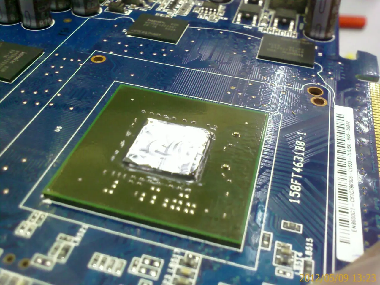

8) Далее, берем термопасту.

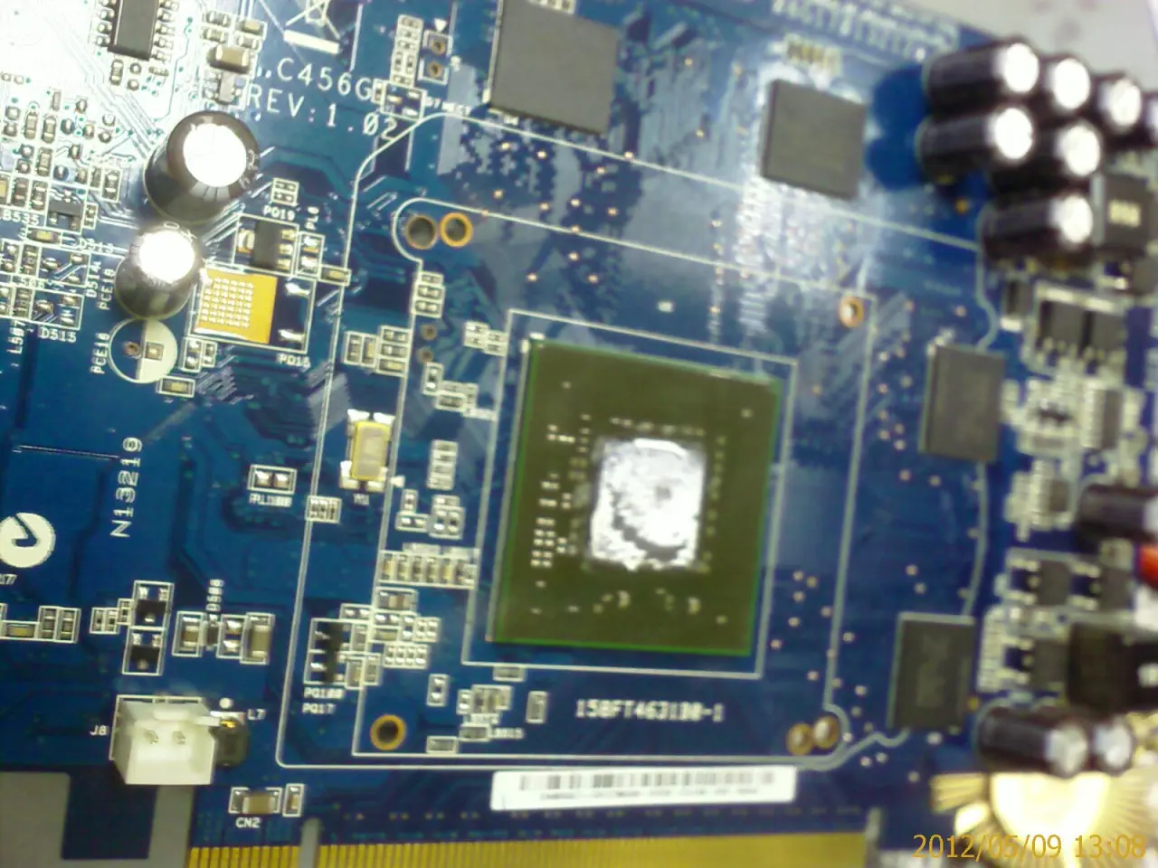

Так как чип довольно маленький, наносим шприцем (или тюбиком - все зависит от упаковки) небольшую каплю на центр чипа и размазываем по поверхности, но оставляем 1мм. по краям.
Так как паста еще растечется после установки радиатора, то лучше убрать излишки пластиковой картой или любым плоским и тонким предметом.
Слой должен быть тонким!
Что - то вроде этого:

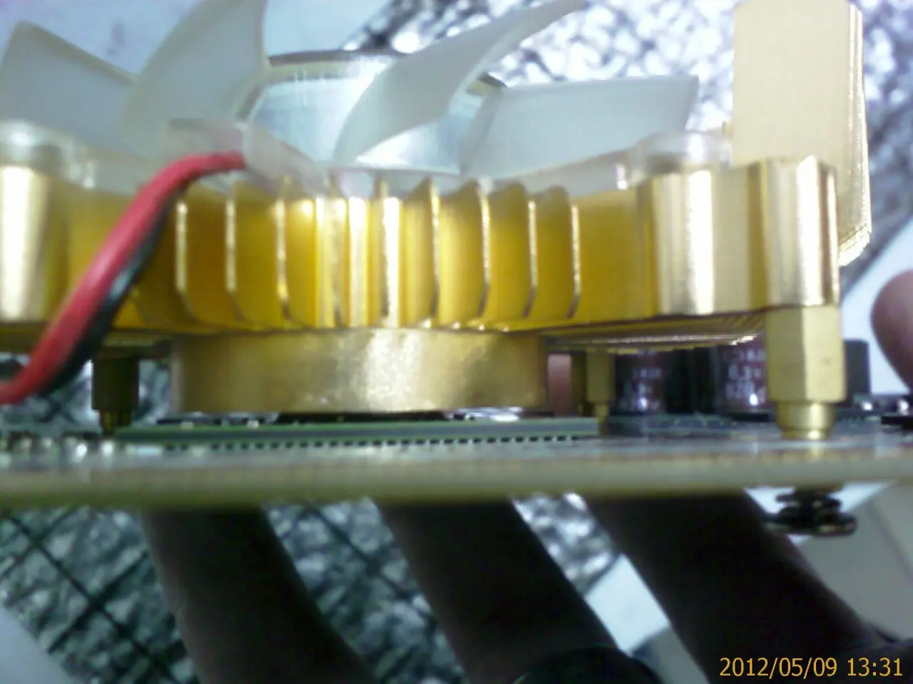

9) Далее крепим плату к радиатору (или наоборот:) )
Кладем радиатор на стол и сверху прикладываем плату (аккуратно там паста) так, что - бы отверстия под винты сошлись! Закручиваем винты по диагонали, крутим каждый винт по очереди и не до упора, что - бы не было перекоса. Как только почувствовали упор - проверните еще совсем чуть - чуть для надежности!
Смотрим,что получилось:
Все аккуратненько - без подтеков.
