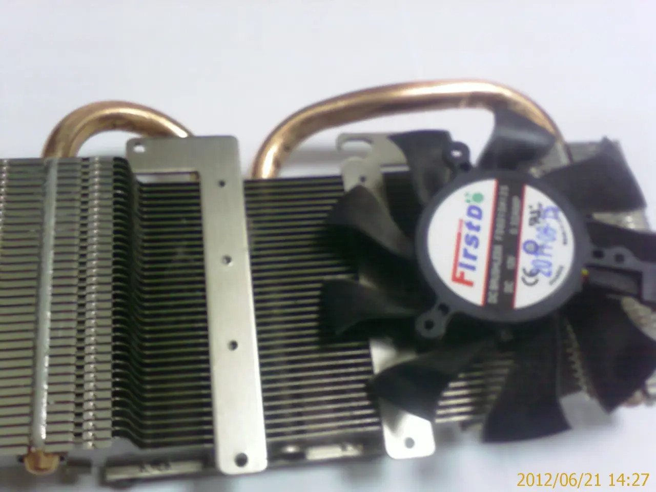

Кулер состоит из кожуха, радиатора и вентилятора.
4) Для того, что бы отделить кожух от радиатора в данном случае нужно открутить
четыре крепежных болта по краям радиатора
5) Разобрали, протерли кожух от пыли и почистили радиатор
6) Далее снимаем вентилятор.
Он прикручен к радиатору тремя болтиками, откручиваем и снимаем.

8) При необходимости смазываем вентилятор, он легко разбирается.
  • Снимаем наклейку
  • Вынимаем крепежные скобы
  • Отделяем крыльчатку от корпуса
  • Протираем ось крыльчатки и втулку в корпусе, капаем капельку масла во втулку
  • Собираем вентилятор и капаем еще пару капель во втулку и заклеиваем наклейку.
Готово, можно собирать карту! Все делается в обратной последовательности и не забудьте подсоединить коннектор питания вентилятора после сборки карты и коннектор дополнительного питания от БП после установки в системный блок.
