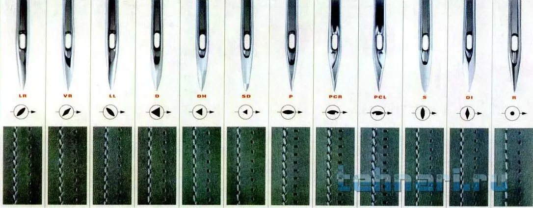

Попробуйте еще иглы с разной формой кончика иглы :)
