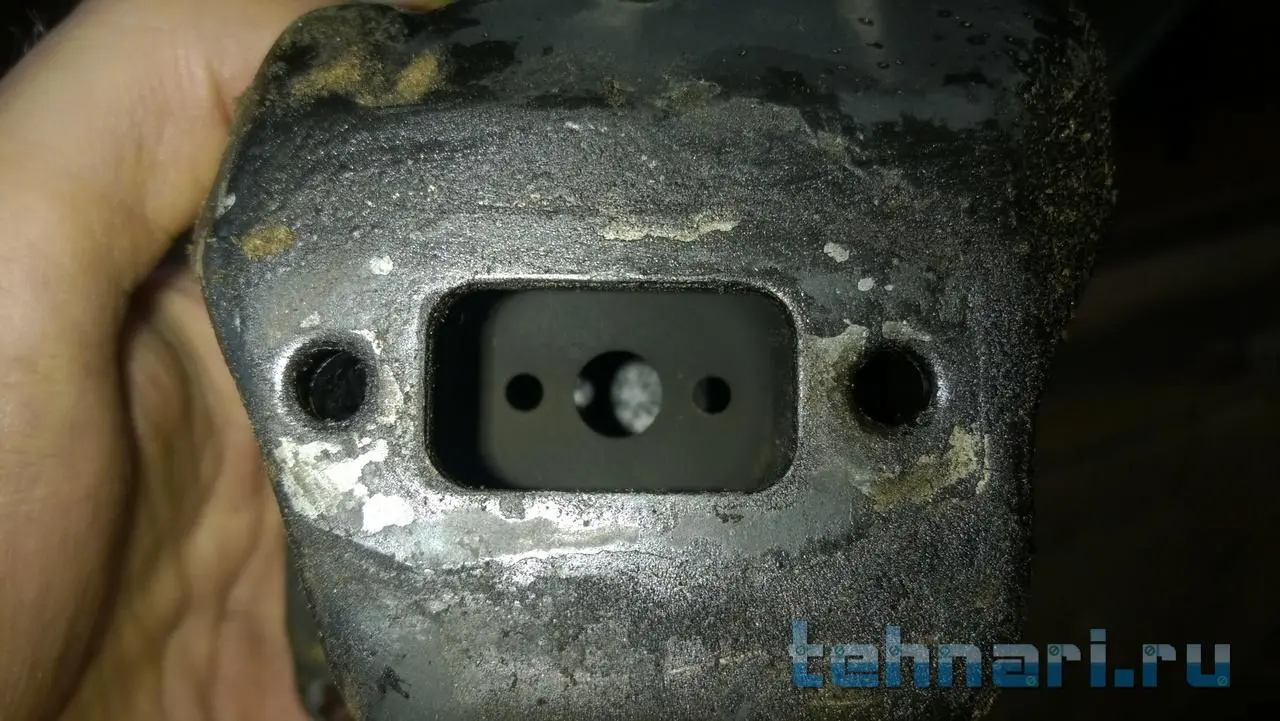

но вот настал момент и в магазине этого масла не стало, в качестве аналога предложили это Газпромовское, но, оно мне сразу не понравилось... Разведя смесь как положено 32:1 после первого же запуска пилы смутило полное отсутствие дыма, по мере работы на первом же баке, понял что пила стала греться, пришлось добавить еще масла, в итоге смесь получается в районе 25:1, и только в этом случае стало что-то похоже на масло Patriot 2T... Но вот что-то меня напрягает эта ситуация... По опыту ремонта бензопил могу сказать одно, все эти масла со всякими "экологиями" типа снижение дымности улучшенное сгорание, и т.д. и т.п. убивают ЦПГ напрочь, тем что при сгорании они образуют нагар в виде кокса, который со временем наростает на выхлопном окне, или в глушителе, а потом в один момент отламывается кусок этого нагара попадает в цилиндр и всё, поршневой и цилиндру приходит смерть....
В общем вот так у меня выглядит цилиндр с пробегом в районе 1500 моточасов (может чуть больше, но, все эти часы пила отработала как раз на масле Patriot)
WP_20200312_16_43_23_Pro.jpg WP_20200312_16_41_22_Pro.jpg WP_20200312_16_39_57_Pro.jpg
И вот теперь что-то терзают меня сомнения насчет этого нового масла... Может не испытывать судьбу, да заказать через сеть проверенное патриотовское масло....
