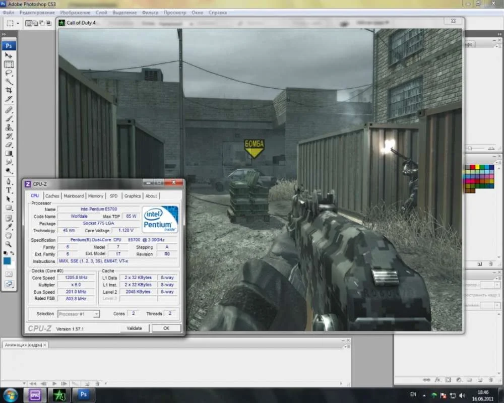

Добрый день. У меня процессор Dual Core E5700 3.0 GHz (2CPUs).
В общем, он никак не хочет работать на полную, при этом в приложения появляются лаги и падение FPS.
    75.5 KB · Просмотры: 291
То же самое, отключите в BIOS технологию EIST и будет вам счастье
