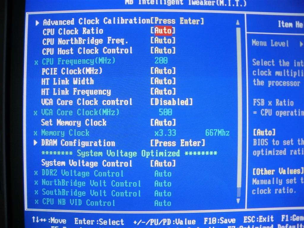

Это где вообще:D Вот скрин менюшки разгона и пр. куда тыркать то надо? Д рам конфигурэйшон?:D

Видиш у тебя Set Memory Clock? а под ним стоит множитель 3.33. Т.е. при умножении системной шины (200Мгц) на данный множитель то получаем искомую частоту, т.е. 200Мгц * 3.33 = 667Мгц. так же модно выставить 800Мгц при множителе 4. (будет ли она работать при такой частоте - скорее всего да.)
Так вот выведи скриншотом список Set Memory Clock

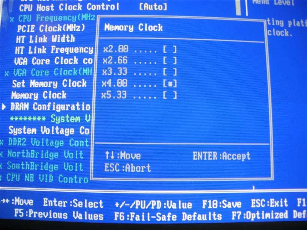

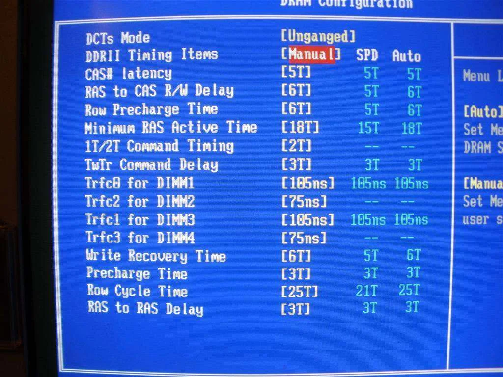

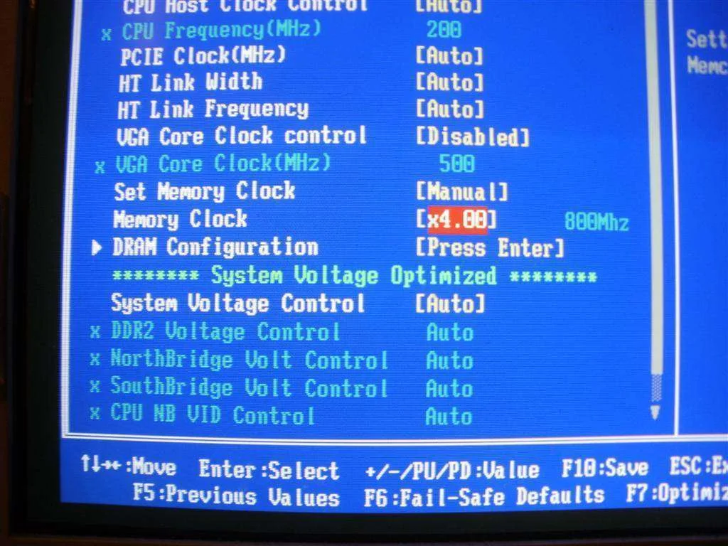

Поставил на х4 800 мегагерц, ниже никак. Вот фото. А ещё проблемка - не могу нигде посмотреть температуру процессора под виндовс, ни эвэрест ни спидфан её не видят(и не видели на этом процессоре изначально) может потому что я не переустанавливал виндовс при замене?
