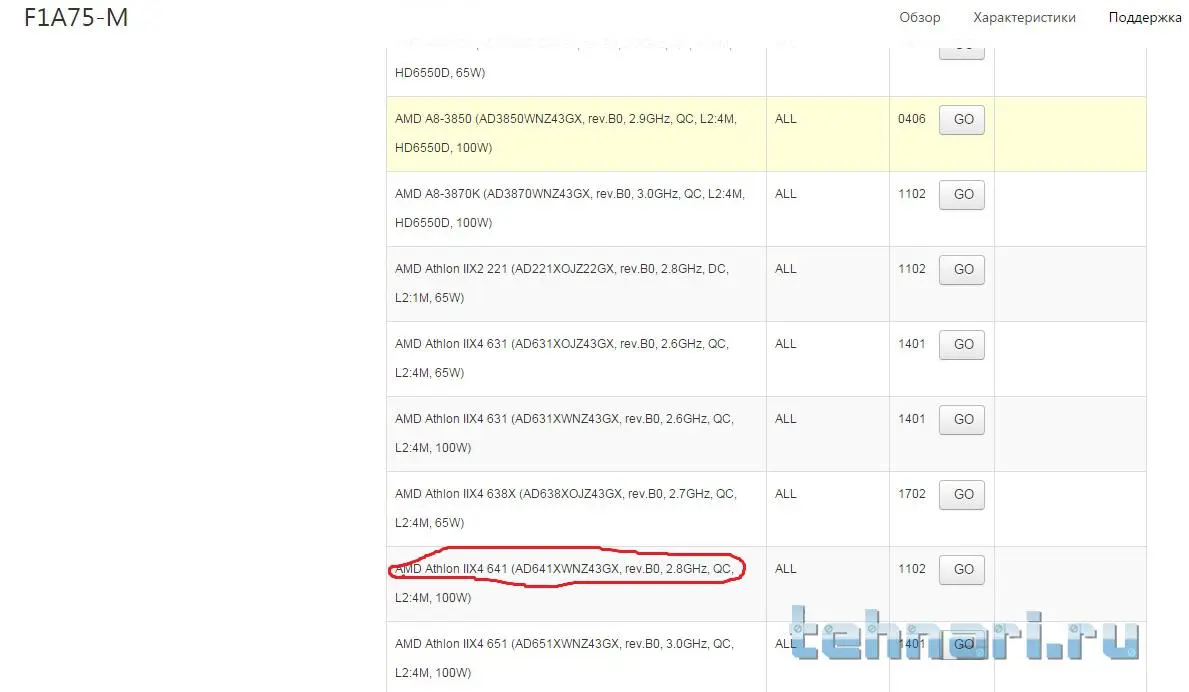

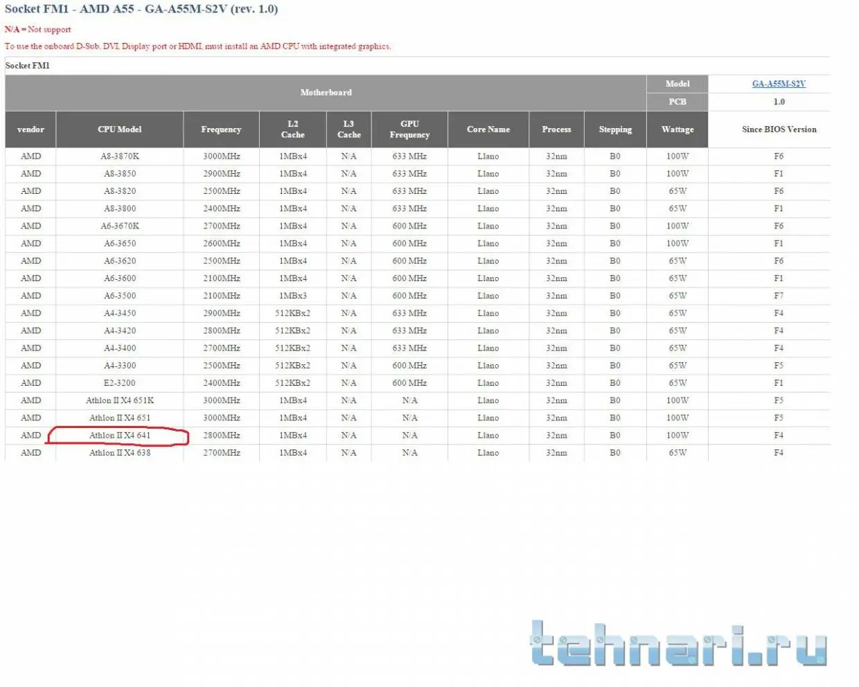

Здравствуйте. Проблема такая: не могу найти материнку для проца AMD Athlon ii x4 641. Перерыл кучу ресурсов. Везде противоречивая информация и в основном идут с поддержкой процов А и Е серии. Может кто поможет. Спасибо за внимание.
Брал материнку Asus F1A55 работала но не корректно а материнки вами перечисленные держат только А и Е серии. Гуглил 3 дня.
Возможно стоило прошить Биос. А на 75 чипсете пробовали? Стоит обратить внимание на версию Биоса.
Я дал ссылки на список процессоров поддерживаемых данными мат.платами на официальных сайтах производителей. Если вы доверяете другим источникам, то ...
Вы выбираете материнку в магазине? Попросите продавца установить ваш проц и проверить запуск.

Если материнка поддерживает атлон2 то это указывается в описании а они совершенно разные. Имеет значение ещё и номер 641,638 и т.д.
Биос стоял последний 07.07 ,метод исключения результатов не дал. Зависал часто на заставке матери. После сброса биоса пыталась шевелиться но не долго и снова висяк.
По причине что нахожусь в зоне АТО цены космические и вынужден покупать дистанционно. Поэтому проц проверить с покупателем не могу.
Неисправность процессора тоже не стоит исключать.
Неисправность проца? Вполне возможно но пока проверить не могу. Негде
Ситуация не простая. Может у знакомых есть подходящая мать, чтобы помониторить проц.
Да попробую по сервисцентрам прозвонить. Может помогут. Спасибо за советы.
