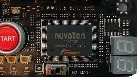

Индикатор пост кодов что показывает?
Пост при включении с памятью показывает 19,2E и еще всякую ерунду,когда начинает работать до выключения,а потом опять так-же. Без планок памяти - когда система стартанет-стабильный код 53 (по инструкции это что-то с памятью)
