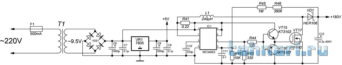

Приветствую всех! Собираю часы на газоразрядных индикаторах ИН-17. Нашёл схему преобразователя напряжения на mc34063 с irf840. Схему собрал, но на выходе получилось 340В. При подключении индикатора напряжение проседает до 180В, но сильно греется транзистор. Потребление схемы составляет 150мА. Дроссель делал сам, на ферритовом кольце 2000, по замеру получилось 700mH. В описание к схеме указано, что нужно использовать только гантельку, но не вижу препятствий использовать кольцо. В чем может быть проблема? Заранее спасибо!

Ну индуктивность высоковата, энергии в ней до фига накапливается, соответственно полевик работает с перегрузкой, если уж кольцо то тут лучше или из пермолоя или с зазором как минимум, ну и даже 200 мгн там многовато, вообще хватает витков 20-30 ПЭЛ 0.2-0.4 на гантельке 6-8 мм ...
вообще с10 надо подбирать под частоту, я обычно ставлю чуть побольше емкость , лучше заводится ... с11 по возможности исключать , но если не заводиться то чем меньше там емкость тем лучше , всё таки это паразитная ОС ...
Еще заметил, что в этой схеме микра в корпусе so8, работает хуже чем дип ... ну это так не факт, может мне просто такие сошки попадались ...
А да еще диод должен быть быстрым, т.е. какой ни будь 1N4007 там не прокатит .... да и полевик я в этой схеме ставил бы 740 ой, он все же чуть по быстрее, хотя и запас по напруге у него поменьше
Огромное спасибо за исчерпывающий ответ! Уменьший индуктивность-не помогло. Убрал конденсатор 0,1 из цепи ОС и все заработало!
