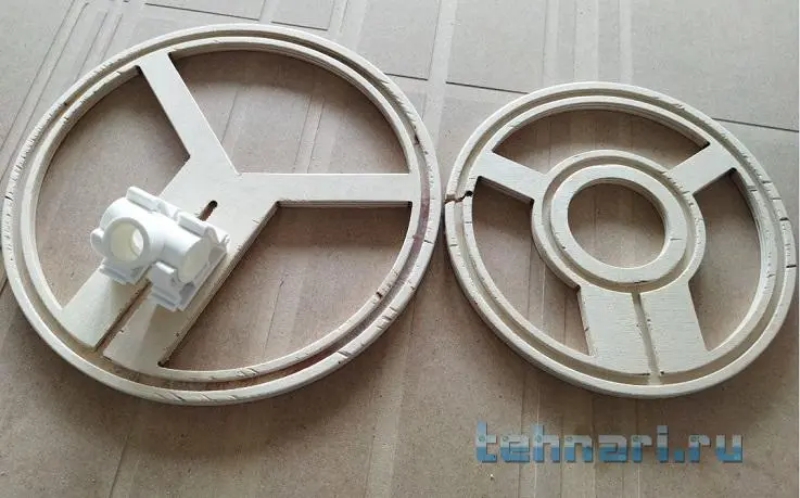

Давно лежит рабочая плата известного многим Пирата. Тут расписывать особо нечего.
Но вот тема больше про палку и поисковую катушку.
Начало:

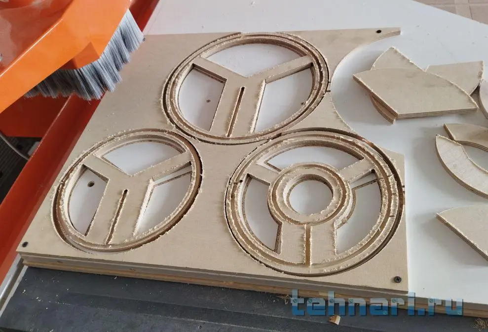

- На ЧПУ нарезал из фанеры каркасы поисковых катушек. Два варианта. На 250мм. И двойная на 200мм + 90мм.
На фото видно предполагаемое крепление: тройник пластикового водопровода и усиленные хомуты.
- Далее в пазы укладывается катушка и фиксируется, в моем случае, лаком

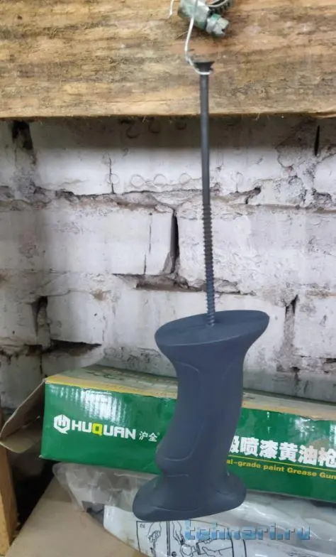

- Изготовлена ручка. Модель отловил в инете, далее ЧПУ 10мин и две половинки готовы. Склеил. Щлифанул. Окрасил.
На ручку накручены полоски фанеры (взял от ортопедического основания гибкую лату).

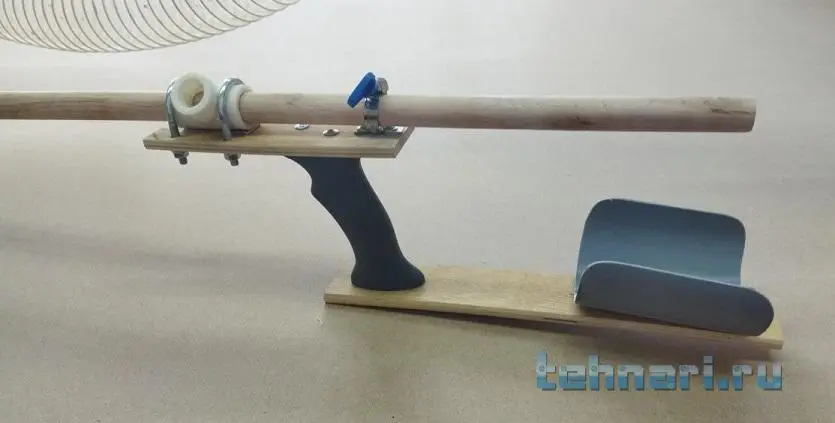

Соответственно прикручен подлокотник из сантех.трубы 100мм
Прикручен скобами тройник, в котором предварительно рассверлил отверстие перовым сверлом 20мм. По факту отверстие вышло около 20,5мм. Поставил хомут с барашком, чтоб регулировать вылет палки.
Ну и сама палка- черенок от швабры диаметром около 21мм. Дерево ни пойми какое, сродни буку, а расслаивается как сосна. Но довольно прочное и легкое. В общем мне в самый раз
Снял термоусадку, подшкурил и откалибровал, чтоб проходила палка в тройник. На одном конце закрепил соединитель от садового шланга. Здесь будет вставляться сменная поисковая катушка.
Палка вставляется в тройник, и проходит через хомут. После регулировки вылета хомут подтягивается и соединение становится неподвижным за счет небольшого перекоса в тройнике и собственно зажима хомутом.
Вот такая вот конструкция получается
Вес ручки с палкой вышел 585 грамм.
Вес катушки диаметром 250мм - 235 грамм.
Вес катушки диаметром 200+90мм - 205 грамм.
